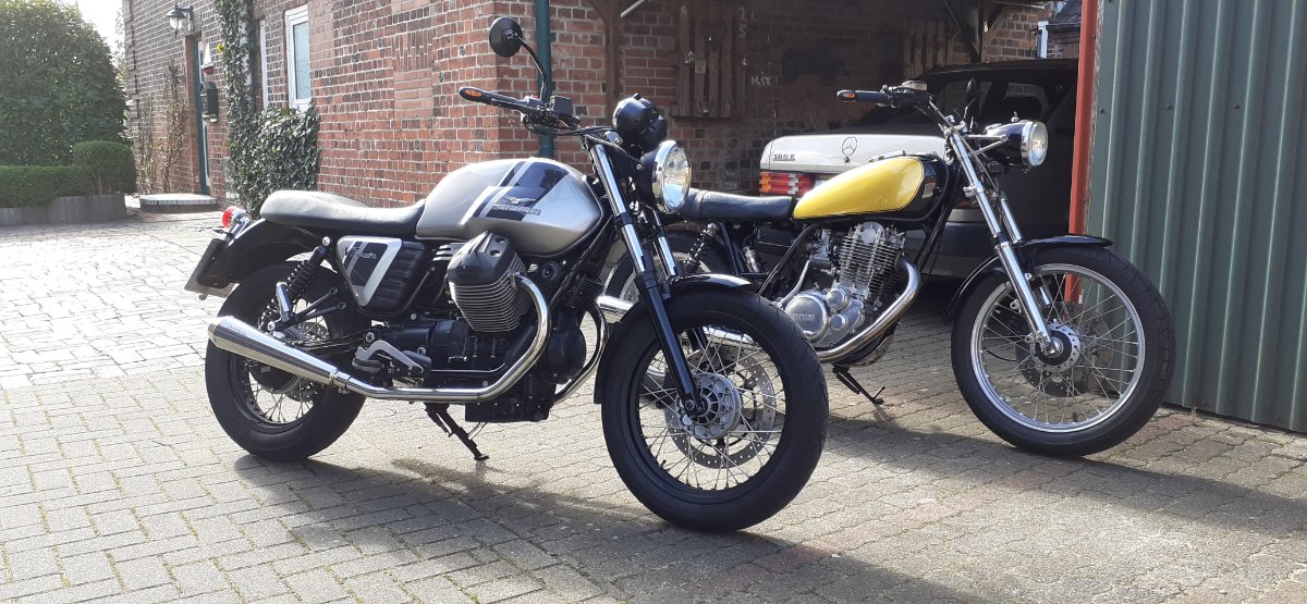

Jim Posted March 11 Share Posted March 11 Hab sie zum Lüften rausgestellt 😀 3 Quote Link to comment Share on other sites More sharing options...

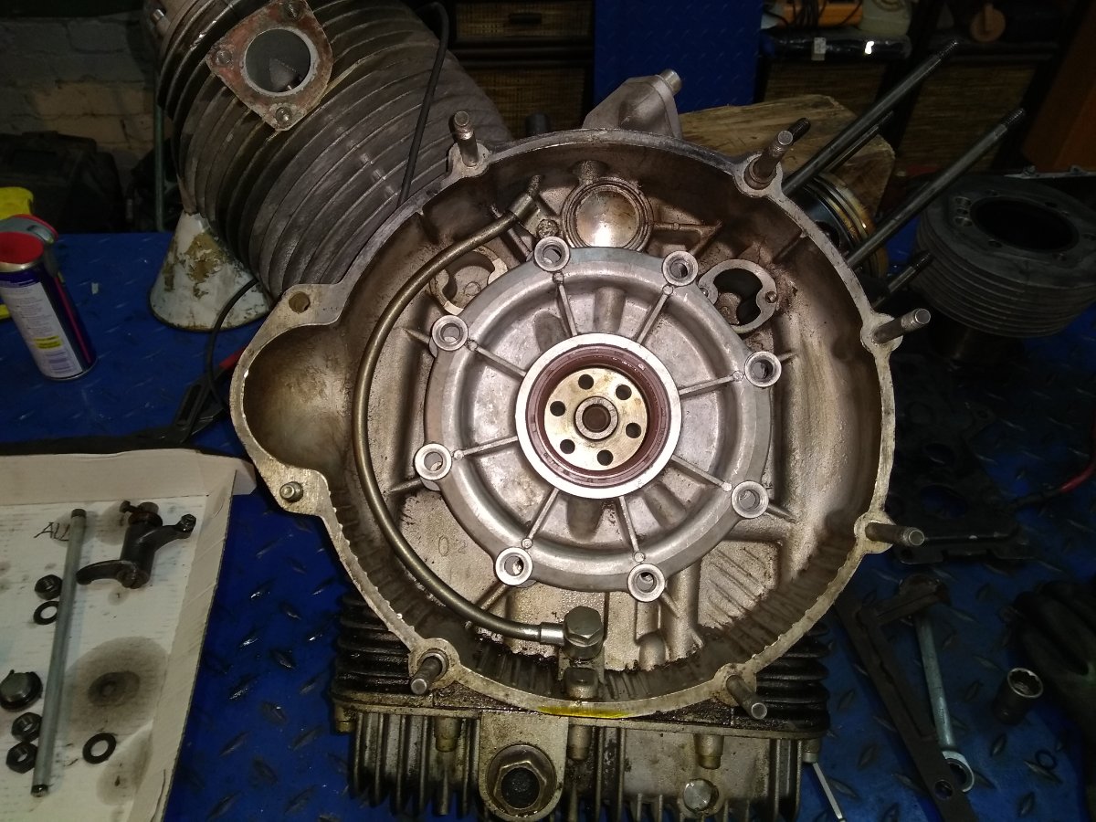

H. Ortel Posted March 11 Share Posted March 11 Programm für heute: neue Ventile eingeschliffen und eingebaut. Neue Dichtung und neuen Wedi am Kurbelwellenlager T3 Kupplungsseite. Quote Link to comment Share on other sites More sharing options...
commander Posted March 11 Share Posted March 11 (edited) Hallo, du hast neue Ventile eingeschliffen und eingebaut. Bleiben die Ölkohleablagerungen in der Kalotte? Wurden neue Ventilführungen verbaut? Hast du neue Ventilsitzringe eingebaut(bleifrei) und den Ventilsitz mech. bearbeitet(korrekturgefräst?) Wurden größere Ventile eingebaut, oder sind das LM Köpfe? Grüße. Commander Edited March 11 by commander Quote Link to comment Share on other sites More sharing options...
holger333 Posted March 12 Author Share Posted March 12 (edited) bevor man einen neuen Simmering einsetzt... sollte man den ganzen Dreck und Schmodder weg machen und reinigen. so ist kein sauberes Arbeiten... sieht für mich aus, wie all Deine Beiträge hier im Forum. Qualifikation geht anders 😂 Edited March 12 by holger333 Quote Link to comment Share on other sites More sharing options...
H. Ortel Posted March 12 Share Posted March 12 vor 18 Minuten schrieb holger333: bevor man einen neuen Simmering einsetzt... sollte man den ganzen Dreck und Schmodder weg machen und reinigen. so ist kein sauberes Arbeiten... sieht für mich aus, wie all Deine Beiträge hier im Forum. Qualifikation geht anders 😂 Tja, man kann den Flansch abnehmen und reinigen um dann den WDR einzusetzen - ganz einfach, gerade und sauber. Und dann schraubt man den Flansch mit dem WDR und einer neuen Dichtung wieder an. Ich weiß nicht wo du da ein Problem siehst. Quote Link to comment Share on other sites More sharing options...
H. Ortel Posted March 12 Share Posted March 12 (edited) @commander Das Foto ist während der Arbeit entstanden, nicht am Ende. Mittlerweile ist die Kalotte sauber, es sind die richtigen Ventile, bleifrei Ringe brauche ich nicht. Edited March 12 by H. Ortel Quote Link to comment Share on other sites More sharing options...
holger333 Posted March 12 Author Share Posted March 12 das gesamte Umfeld ist verschmoddert, so sieht keines meiner Fahrzeuge aus... wenn Undichtigkeiten waren, mache ich erst alles gründlich sauber, bevor ich Gehäuse auseinander nehme... in solch einem Zustand mache ich nicht auf... Quote Link to comment Share on other sites More sharing options...

H. Ortel Posted March 12 Share Posted March 12 vor 2 Minuten schrieb holger333: das gesamte Umfeld ist verschmoddert, so sieht keines meiner Fahrzeuge aus... wenn Undichtigkeiten waren, mache ich erst alles gründlich sauber, bevor ich Gehäuse auseinander nehme... in solch einem Zustand mache ich nicht auf... Das kannst du machen wie du willst, ich mache es eben anders. 2 Quote Link to comment Share on other sites More sharing options...

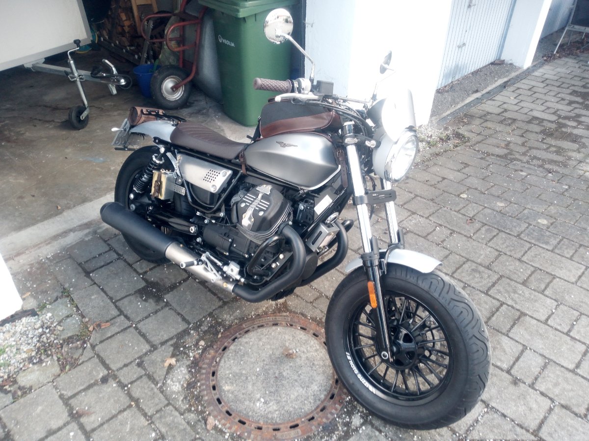

dodderer Posted March 12 Share Posted March 12 Habe ja die Tage schon mal viel sinnloses Chromzeug von der Nevada angeschraubt, nen schwarzen geänderten Kofferträger angebaut und hinten andere Blinker dran. Vorne Ochsenaugen dran. Heute dann noch den Scheinwerfer getauscht, der hatte nen Riss im Plastik. Ist aber wieder der Gleiche reingekommen, aus der Schlacht-Nevada. 4 Quote Link to comment Share on other sites More sharing options...
