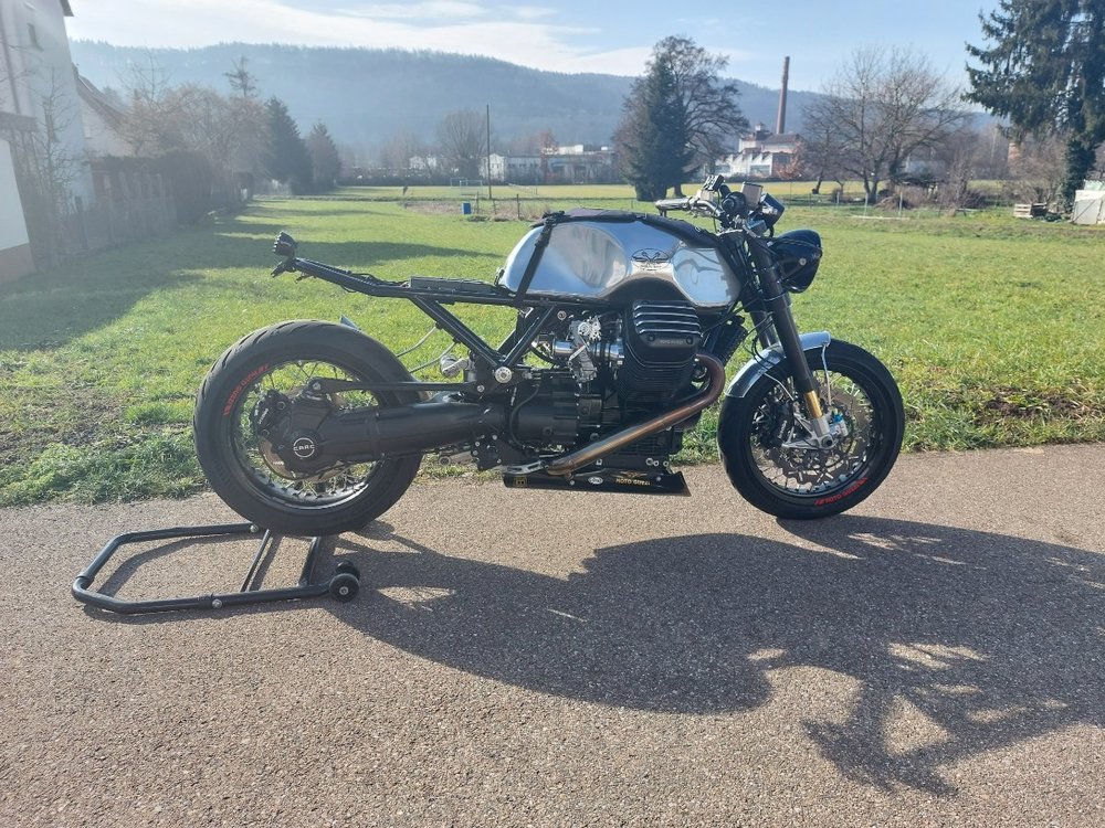

Hallo,
habe gestern noch den Tank poliert aus Langeweile 😒 Sitzbank und Nummernschild sind noch demontiert, weil im Höcker die Batterie untergebracht ist und die lässt sich nur nach unten aus- und wieder einbauen, ist immer etwas Fummelei. Warte jetzt auf den Saisonstart dauert allerdings noch, zumindest mit der Guzzi. Die Straßen sind bei uns auch noch total versalzen.

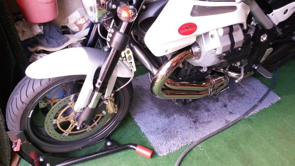

Krümmer an der Griso poliert. Die häßlichen Flecken gehen nur mit Stahlfix weg. Ich fürchte aber, dass sie bald nach Start der Saison wieder da sind. Weiß eigentlich jemand woher die kommen?
oder eher...von Anfang an...mit dem Polieren zu sehr gewartet.
Material und Temperatur sind gleich...
kenne auch Besitzer der 1200er, deren Krümmer sind so schön, wie meine.
Holger
Ps.: was aber auch sein könnte, das beim Verchromen das Material drunter nicht einwandfrei war

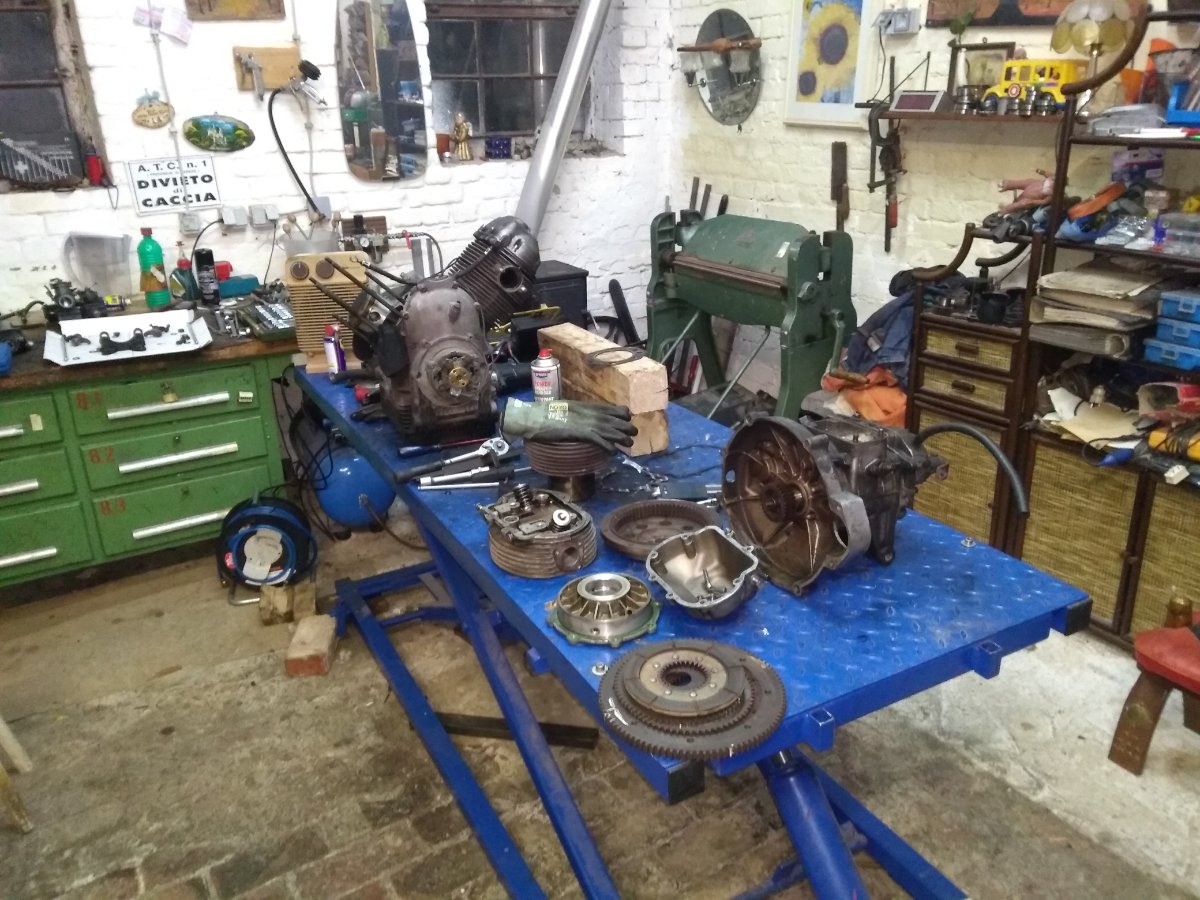

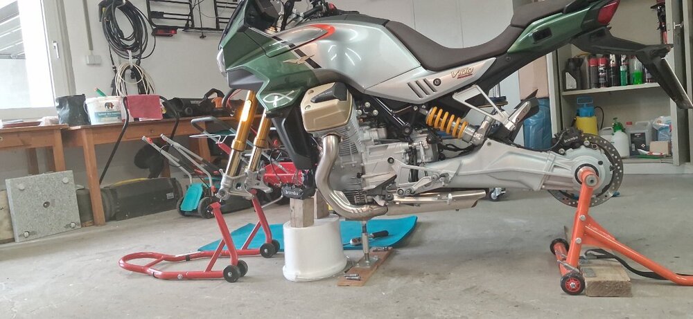

...eigentlich nichts außer daß ich die eine "Baustelle" neben die andere "Baustelle" gestellt habe 😍 Baustelle ist jetzt aber etwas übertrieben, nur noch zusammenbauen und dann sollte alles funktionieren. Die MV war allerdings eine Baustelle, irgendein Bauteil hat gesponnen wenn der Motor warm war aber Probelauf bei warmen Motor war gestern OK , sehen wir mal wenn es wieder los geht.

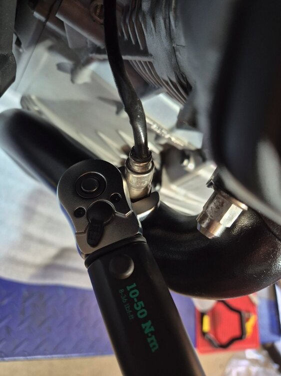

Da ich heute zu müde war um sinnvoll zu arbeiten, habe ich lieber den Nachmittag in der Garage verbracht ☺️. Kalt war es auch nicht 😉.

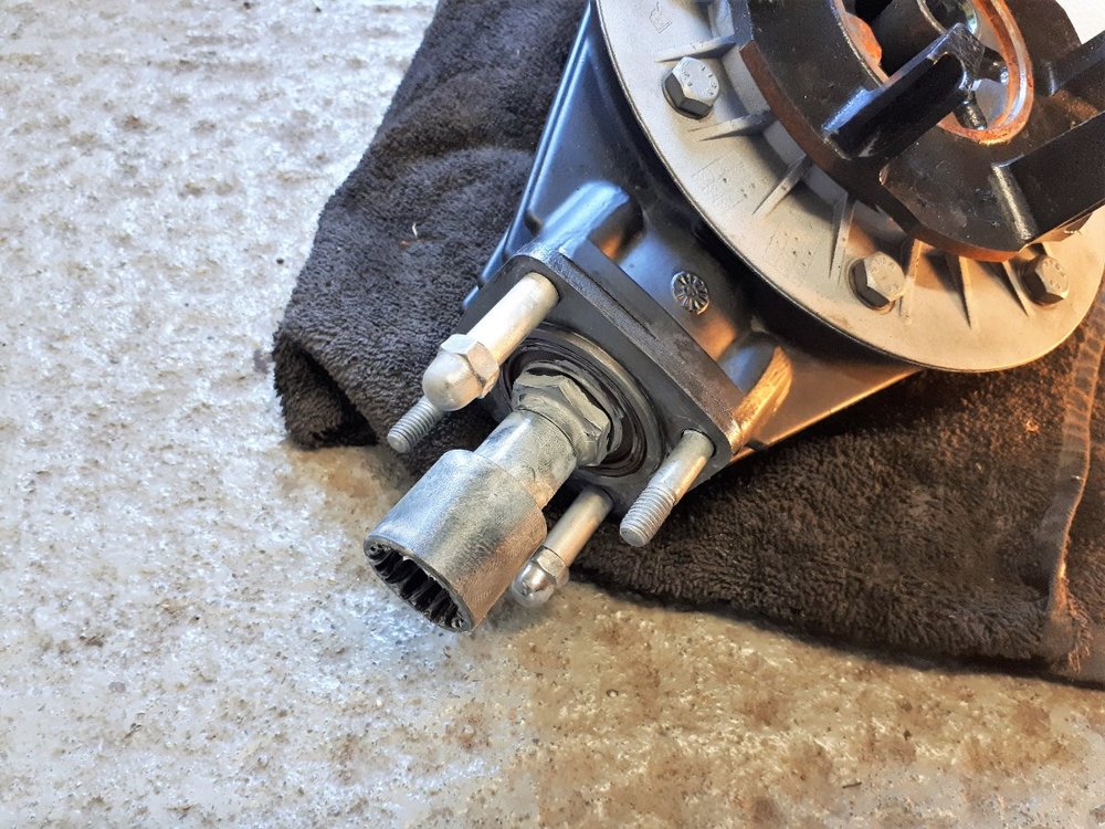

Endantrieb ausgebaut, neues Öl eingefüllt, Schiebemuffe gefettet:

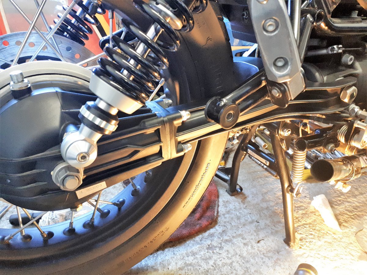

Bei der Gelegenheit gleich die Schwinge und Kardanwelle ausgebaut und die Verzahnungen gefettet:
Das Schwingenlager hat auch noch sein Fett abbekommen, als Korrosionsschutz:
Eigentlich war das alles überflüssig, denn da drinnen sah es so top aus, als ob Luigi das erst letzte Woche in Mandello zusammengebaut hat. Aber so weiß ich das jetzt und kann heute bestimmt besser schlafen 😉.
Alles wieder zusammengebaut und ganz nerdig geputzt, sogar den Hauptständer 🤓:
Wenn nicht bald das Salz von den Straßen verschwindet, poliere ich den Motorblock von innen, ich schwör's 😉.
Dann noch was Sinnvolles gemacht, nämlich die Bremsflüssigkeit gewechselt:
Hinten ist das ein bisschen Akrobatik, aber es hält einen geschmeidig 🙃.

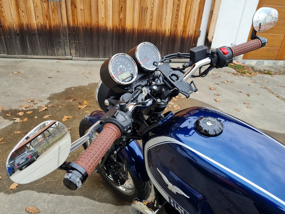

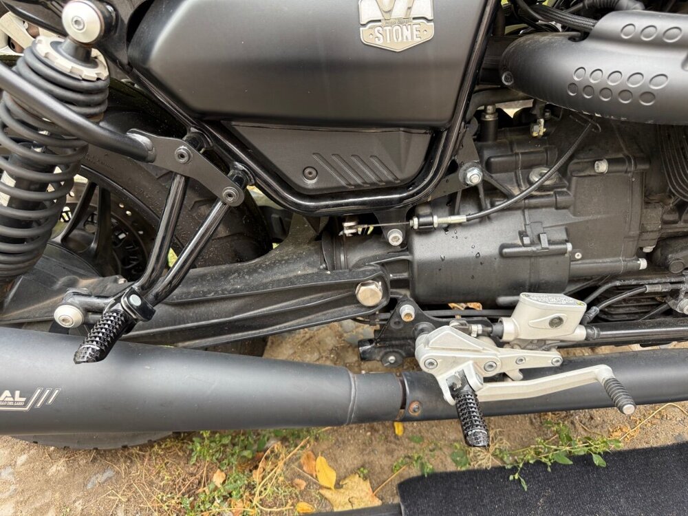

Über den Winter hab ich hier und da ein paar Kleinigkeiten an meiner neuen Special umgebaut.
Lenker, Griffe, Spiegel und Blinker getauscht. Mir haben vor allem die hohen originalen Spiegel nicht gefallen.
Der Tankdeckel ist jetzt schwarz gepulvert, auch da war mir das Silber ein Dorn im Auge.
Mistral Endtöpfe sind montiert. Find ich ganz schön laut... aber geht noch.
Die vorderen seitlichen Reflektoren hab ich mit reflektierenden "Stickern" überklebt. Fand es vorher zu auffällig.
Und die originale H4-Birne habe ich gegen irgendein Markendings von Osram oder Philips getauscht, das weiß ich nicht mehr genau. Habs auch noch nicht bei Dunkelheit getestet, aber vorher wars schon ne Zumutung.
Jetzt steht der erste Service in 2 Wochen an und ich bekomme noch nachträglich zum Geburtstag eine Leder-Tanktasche. Das wars aber dann auch erstmal. Vielleicht will ich irgendwann das klobige Rücklicht bzw das ganze Heck umbauen.

Sieht super aus! Diese Sticker für die Reflektoren gehen so vor der Rennleitung klar?
Und wenn ja, darf ich fragen woher die sind 😁?
Sind die Blinker jetzt an den Lenkerenden? Sieht superscharf aus. Kompliziert zu installieren?
Danke für Infos
LG
Matthias

Blinker sind von Motogadget habe ich an meiner Guzzi (keine V7) auch. Montage an divesen Motorrädern kannst mal auf Youtube googeln. Denke du must auch bei der V7 ein Loch in den Lenker bohren aber Max kann dir bestimmt mehr dazu sagen.

Danke fürs Feedback!
Ob die Sticker so klar gehen oder nicht, kann ich nicht beantworten. Es gibt Fälle (am Fahrrad!) an denen reflektierende Sticker erlaubt sind. Im Zweifel sind sie ja schnell wieder ab.
Blinker tauschen war schon "etwas Arbeit", da diese mit dem originalen Lenker nicht kompatibel sind. Guzzi hat die Lenkerendgewichte an im Lenker verschweißten Gewinden befestigt. Heißt neuer Lenker (meiner ist fast identisch mit dem alten) und dann einmal alles runter und wieder rauf + die Arretierungsbohrung für die Armaturen sowie Bohrung für die Kabeldurchführung anfertigen. Und die alten Blinkeraufnahmen an der Lampenhalterung muss ich auch noch abdecken oder die Halterung ändern.
Um die Griffe passend zu machen, musste ich die originale Gasdrehhülse zuschnitzen, weile eine Universalhülse nicht an die Armatur passte.
Blinker und Spiegel sind von Motogadget und leider auch nicht ganz günstig. Die Qualität von beiden und die Helligkeit von den Blinkern sind genial. Die Spiegel sind glaslos und zu 100% aus Aluminium.
@JakobCreutzfeldtWarum deine Gabel anders aussieht kann ich nicht beantworten 😳 Bei mir wars original so.
Sticker sind von Resin Bike auf Amazon.
