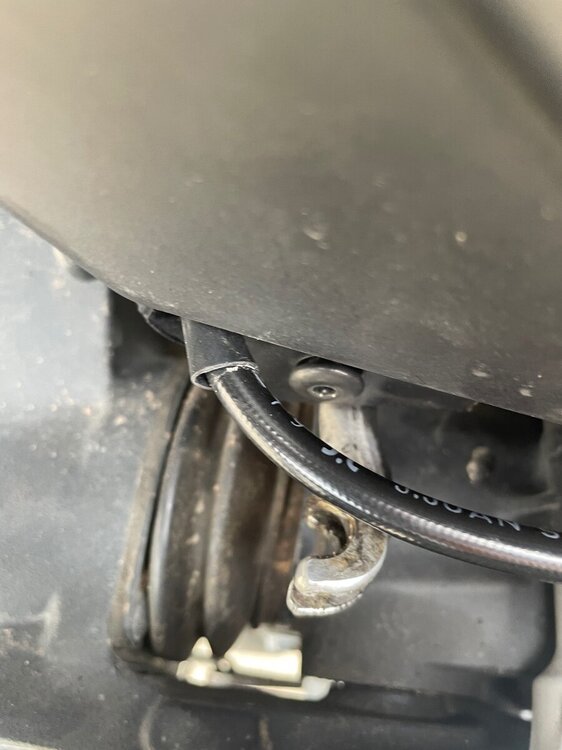

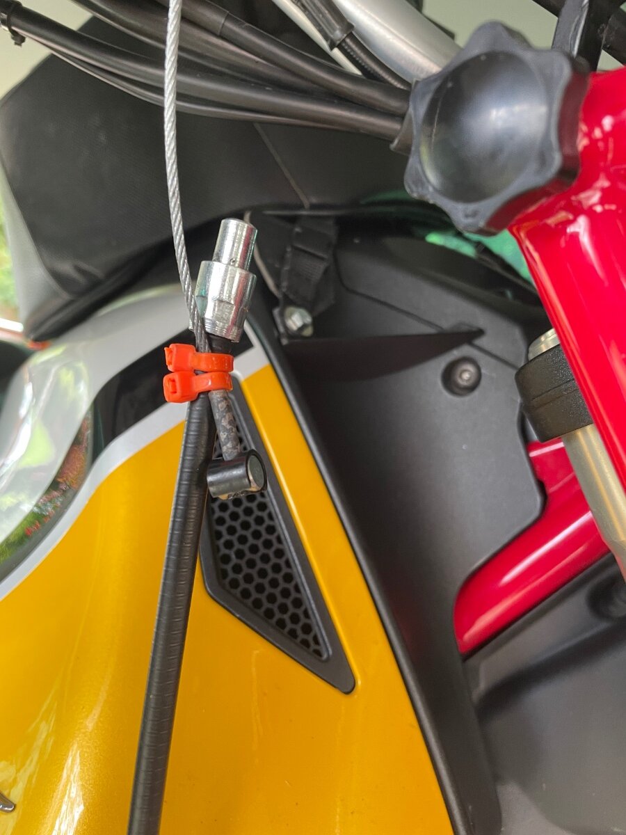

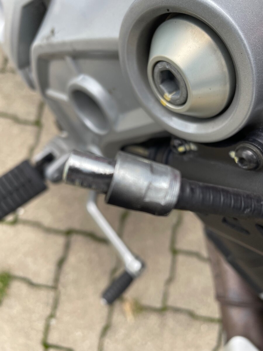

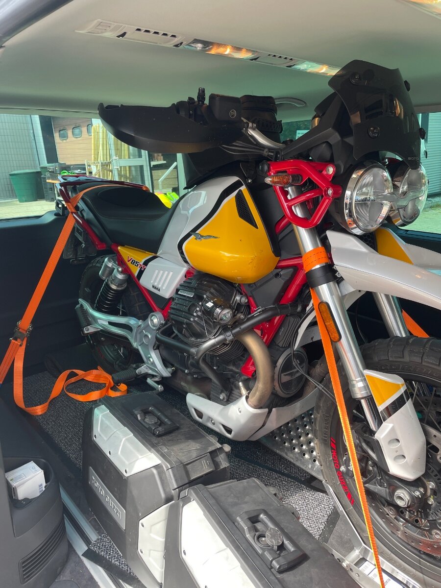

Musikmatz Posted August 7 Share Posted August 7 (edited) Hallo zusammen, war gestern Nachmittag unterwegs mit der V85TT. Leider ist mir auf dem Nachhauseweg ca. 30km vor dem Ziel der Kupplungszug gerissen! und zwar am unteren Ende knapp innerhalb der Bowdenzughülle (bei Kilometerstand ca. 18500): Hab nicht angehalten sondern bin weitergefahren bis es dann nicht mehr ging, weil ich an einer Baustelle ca. 6 km von zuhause anhalten musste, weil ein Auto vor mir plötzlich angehalten hat und ich dann mit der Guzzi mitten auf der Fahrbahn stand. Hab mich dann samt der Guzzi abholen lassen … von unterwegs gleich bei Roland Däs angerufen und nach einem neuen Kupplungszug gefragt, welchen er erfreulicherweise auch am Lager hatte. - Danke Roland - Diesen gleich abgeholt und eingebaut: den alten und den neuen Zug mit Kabelbindern aneinander gebunden und Isolierband drum gewickelt. So ließ sich der neue Kupplungszug unter dem Tank durchziehen ohne etwas abzuschrauben. auf dem Bild ist der neue Zug bereits eingezogen und das Isolierband wieder ab. Zum Glück alles wieder gut 😀👍🏻 Gruß. Matthias Edited August 18 by Musikmatz Quote Link to comment Share on other sites More sharing options...

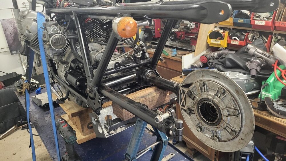

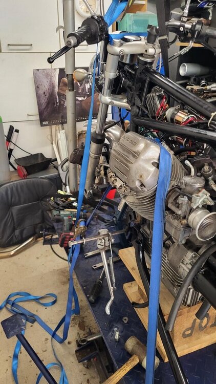

Ltd351w Posted August 18 Share Posted August 18 Zwangsweise den Reifenhändler aufgesucht. Da ich, bis auf eine Ausnahme, keiner Werkstatt traue hab ich die Räder selbst abgebaut und zum Gummiwechsel abgegeben. Grüße Frank 😎 1 Quote Link to comment Share on other sites More sharing options...

Lassard Posted August 24 Share Posted August 24 (edited) Hallo, @ Ltd351w ich finde die Art wie du die V7 aufgebockt hast interessant, weil bei meiner Neuanschaffung eine V7 III Carbon sind die Reifen fällig. Mit dem Vertrauen in die Werkstatt geht es mir ähnlich. So einen Scherenheber habe ich zur Verfügung. Bekomme ich damit die V7 auch so angehoben, daß ich beide Räder demontieren kann? Wo setzt man den Heber genau an? Umgebaut habe ich die Federn der hinteren Stoßdämpfer, schwarze Federn raus und rote Federn rein. Gefällt mir optisch besser an der Carbon. Beispielfoto: Edited August 24 by Lassard Quote Link to comment Share on other sites More sharing options...
Bastlwastl Posted August 24 Share Posted August 24 Sollten die Absätze bis zum Rahmenrohr reichen hebt es natürlich das gesamte Moped . Du müsstest nur die Kiste gegen Kippen sichern . also entweder wo abstützen oder oben vorne und hinten mit nem Seil sichern, dann gehen auch problemlos beide Reifen raus. er hat nen wesentlich breiteren Heber und Hölzer untergelegt . bei deinen Schmalen Heber wäre mir das alleine zu Unsicher. Quote Link to comment Share on other sites More sharing options...
holger333 Posted August 24 Author Share Posted August 24 (edited) damit hebst Du den Motorblock hinten an, natürlich Holz dazwischen legen. dann zusätzlich unter dem Motorblock vorn ein aufrechten Holzblock, so steht sie sicher und fest ich habe dazu immer einen kleineren Wagenheber Edited August 24 by holger333 Quote Link to comment Share on other sites More sharing options...
KlausJ Posted August 24 Share Posted August 24 ich nehme immer Spanngurte, damit kann man die MG richtig gut und flexibel fixieren. Nehme die auch für die Sicherung auf dem Hänger. 1 Quote Link to comment Share on other sites More sharing options...
