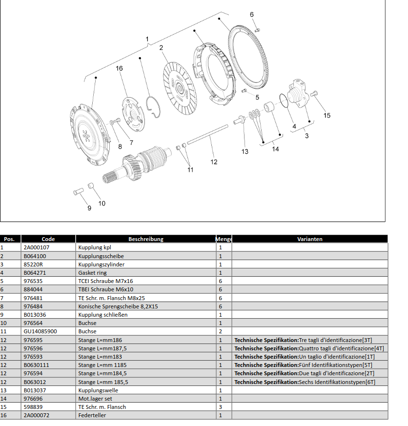

Johny Posted April 20, 2023 Share Posted April 20, 2023 (edited) Habe heute nach einem halben Jahr meine Guzzi zurückbekommen. Es wurden einige Kupplungen verbaut, aber alle rutschten bei warmen Motor durch. Nachdem das Zentrallager in Italien leer war. bekamen wir eine vom Schweitzerzentrallager und die funktioniert bis jetzt. Am Dienstag fahre ich nach Schottland. Grüße Johannes Edited April 20, 2023 by Johny 4 Quote Link to comment Share on other sites More sharing options...
Guest Posted April 20, 2023 Share Posted April 20, 2023 (edited) Hallo, ich freue mich für dich, dass du wieder mobil bist. Was genau war denn die Ursache? Aufgrund der Tatsache von 5 verschiedenen Druckstangenlängen scheint es einige Veränderungen gegeben zu haben. Gibt es eine Erklärung für den Einbau von einigen Kupplungen? Grüsse Commander Edited April 20, 2023 by commander Quote Link to comment Share on other sites More sharing options...
Guzzi - Mann Posted April 20, 2023 Share Posted April 20, 2023 vor einer Stunde schrieb Johny: Habe heute nach einem halben Jahr meine Guzzi zurückbekommen. Es wurden einige Kupplungen verbaut, aber alle rutschten bei warmen Motor durch. Nachdem das Zentrallager in Italien leer war. bekamen wir eine vom Schweitzerzentrallager und die funktioniert bis jetzt. Am Dienstag fahre ich nach Schottland. Grüße Johannes Na dann viel Spaß bei deiner Tour! Grüße Tobias Quote Link to comment Share on other sites More sharing options...
Johny Posted April 21, 2023 Share Posted April 21, 2023 Die Ursache warum einige Kupplungen durchrutschten konnte nicht herausgefunden werden. Da die Kupplung dieselbe ist wie in der Grisso und Stelvio, kann nur vermutet werden daß sie zu schwach sind. Die Bestellnummern sind die selben, haben sich auch nicht vom ersten Model bis heute nicht geändert. Entweder lag es daran daß die Kupplungen verschiedene Reibwerte aufwiesen , oder der Federteller anderes Material hatte. Optisch war äuserlich kein Unterschied zu erkennen. Hoffe daß sie meine Schottlandreise übersteht. Wenn ich zu Hause angekommen bin, muß ich noch meine Klamotten wechseln , tanken und wieder schnell nach Norden fahren zu unserem Forumstreffen. Gruß Johannes und schönes Wochenende Quote Link to comment Share on other sites More sharing options...
