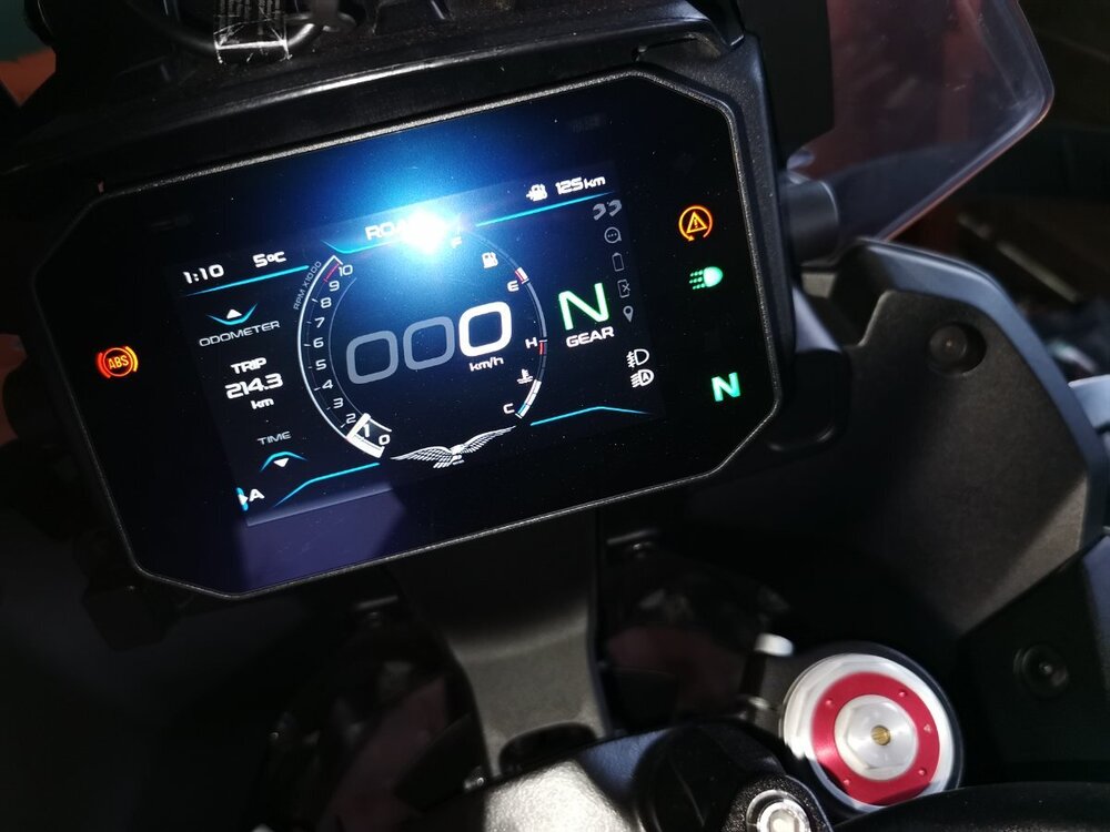

Corinna Posted November 7 Share Posted November 7 Hab heute nach ein paar Tagen meine V100 vom Händler wieder vor die Garage gestellt bekommen. Ich hab die vor ein paar Tagen mal dagelassen, um nach nem blöden Klingelgeräusch zw. 3.000 und 4.000/min zu suchen, dessen Ursache ich einfach nicht finden konnte, die hintere Bremse musste entlüftet werden, und ich hatte ab und zu Startschwierigkeiten und oft die Batteriekontrollleuchte an. Da sollten sie mal nach schauen. Stellte sich raus, mein Display zog zu viel Strom. Sie hatten dreimal nachgemessen und es war auf jeden Fall das Display schuld. Im Ergebnis war die Batterie praktisch schon im Eimer und die Startschwierigkeiten nur eine Folge davon. Es gab da ja mal einen Rückruf wegen der Displays, aber meine Maschine gehörte offiziell nicht zu den betroffenen Maschinen. Zudem war meine Garantie dieses Frühjahr abgelaufen. Die Werkstatt hat trotzdem einen Garantieantrag gestellt und der wurde tatsächlich bewilligt. Jetzt habe ich ein neues Display und eine neue Batterie bekommen, und die Bremsenentlüftung und die Suche und Behebung des Klingelgeräuschs haben sie gar nicht erst berechnet. Wow! Bin dann gleich noch schnell mit der V100 einkaufen gefahren, aber nur ein paar km zum nächsten Supermarkt. Evtl. wechsel ich noch dieses Wochenende auf die Dunlop Mutant, die ich im Keller liegen hab, aber das ist ja nicht eilig. Die Power 5 sind ja auch noch gut 😊 3 Quote Link to comment Share on other sites More sharing options...
