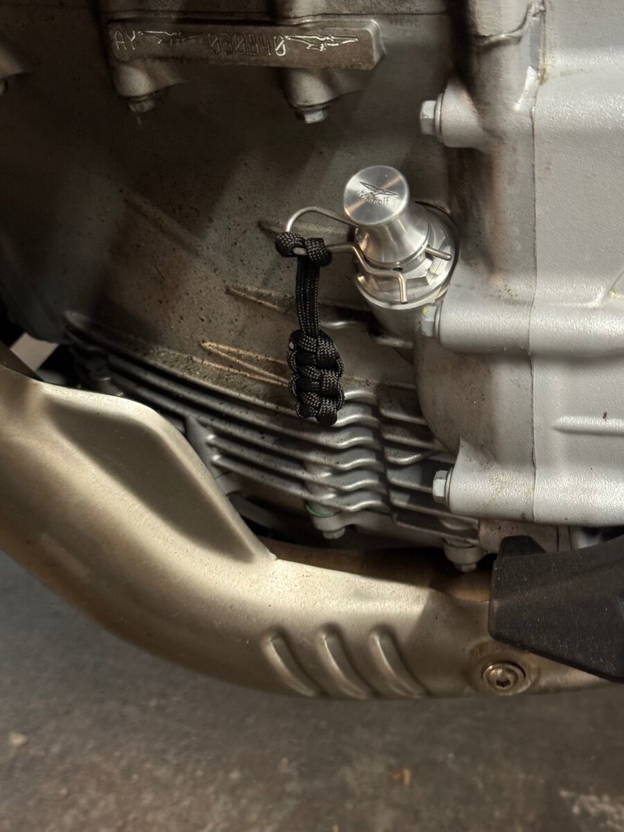

Bastlwastl Posted 3 hours ago Share Posted 3 hours ago Es gibt von einen User im Roten Forum einen Alumesstab zum nachrüsten. Sollte es weiter Ärger nachen wäre das meine Alternative bevors nochmal so n Plastegeraffel gibt Quote Link to comment Share on other sites More sharing options...

Padrone Posted 2 hours ago Share Posted 2 hours ago (edited) vor 13 Minuten schrieb Bastlwastl: Es gibt von einen User im Roten Forum einen Alumesstab zum nachrüsten. Sollte es weiter Ärger nachen wäre das meine Alternative bevors nochmal so n Plastegeraffel gibt ....das sieht dann z. B. so aus - für die ganz Eiligen Kontrolleure, die täglich den Ölstand messen müssen hat damit auch die "raus und rein Schrauberei'" ein Ende. Edited 2 hours ago by Padrone 1 1 Quote Link to comment Share on other sites More sharing options...

Blixa Posted 1 hour ago Share Posted 1 hour ago Ich hab noch einen neuen, unbenutzten Peilstab aus dem roten Forum liegen. So, wie oben auf den Bild von Padrone. Wenn den einer haben will PN... Quote Link to comment Share on other sites More sharing options...
