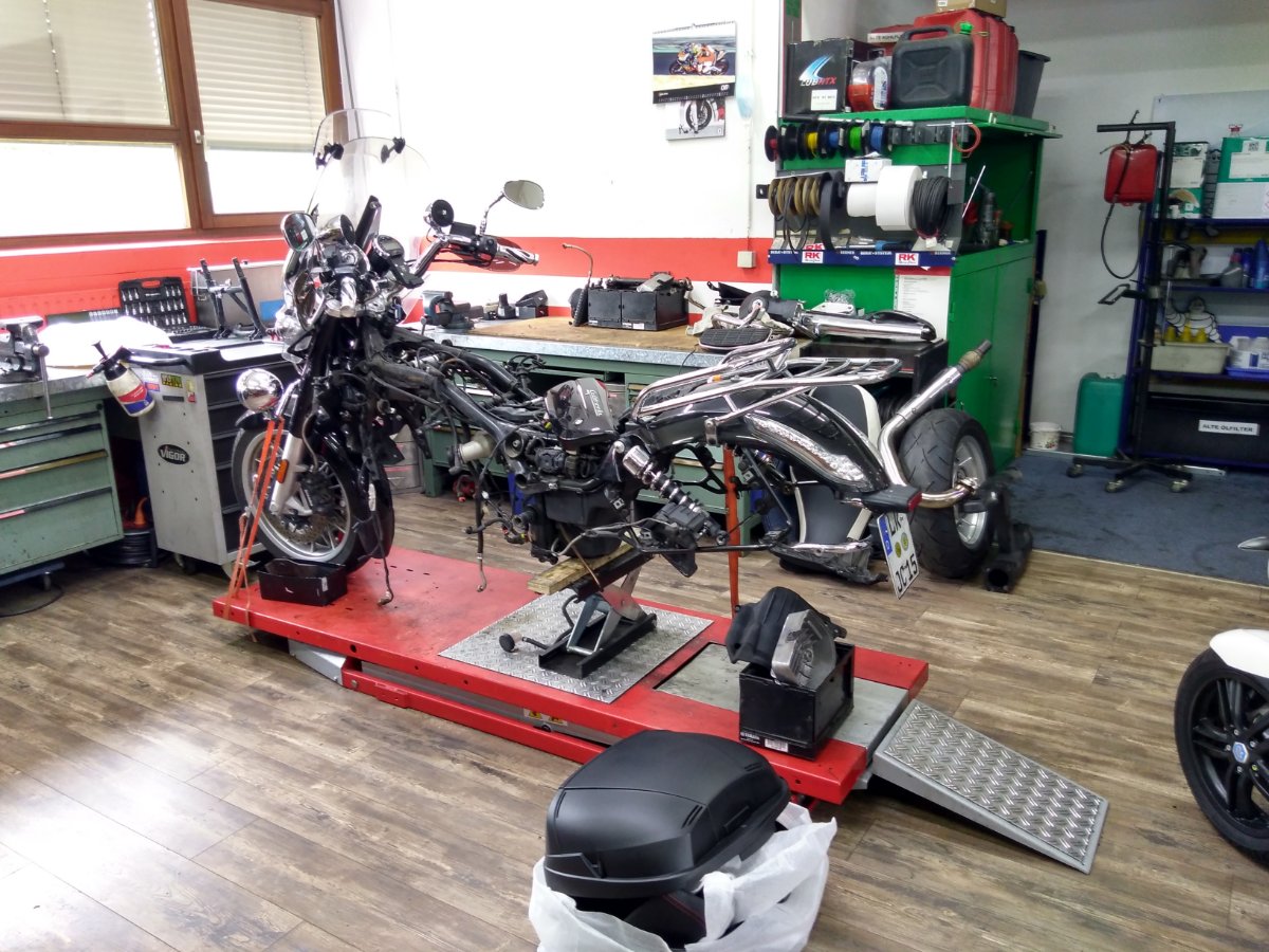

Ich war heute mal bei meinem Guzzi Händler um nach meiner Guzzi zu schauen, steht nun schon seit November dort wegen der Kupplung. Neue Kupplung drin, die 2te bei 50000km, neuer Nehmerzylinder drin und rutscht genau so durch wie die erste. Rätsel Rätsel.

Ja da bleibt aber nichts mehr übrig woran es liegen kann, das ist das Problem. Trennen tut sie ja, nur beim vollem Drehmoment rutscht sie durch
