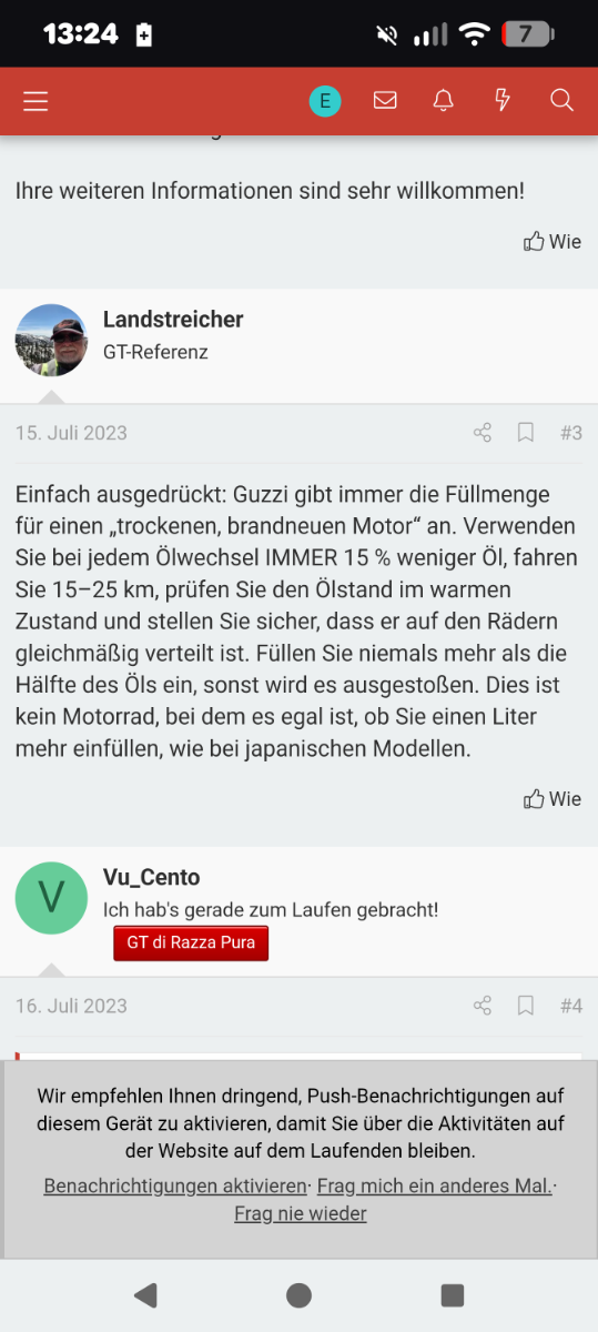

Ölmenge V100 nach Ölwechsel
Elferhorst
Hab bei meiner V100 einen Ölwechsel mit Ölfilter gemacht. Öl 1Std ablaufen lassen. Motorrad mehrmals geneigt. Angegeben sind 4,9 Liter. Hab dann 4,5 Liter aufgefüllt. Für alle die es nicht wissen aufgefüllt wird über die Einfüllöffnung hinter rechtem Zylinder. Nicht an der Ölkontrollschraube. Motor warm gefahren. Kurz gewartet. Bei senkrechtem Motorrad passt der Ölstand. Steht das Bike auf dem Seitenständer läuft beim öffnen der Kontrollschraube Öl raus. Hätte man besser lösen können. Aber was solls. Auf jeden Fall sind 4,9 Liter viel zu viel. Welche Erfahrungen habt ihr gemacht. Eingefüllt habe ich Motul 7100. Und es macht keinen Unterschied ob kalt oder warm gemessen. Füllstand ist gleich.
