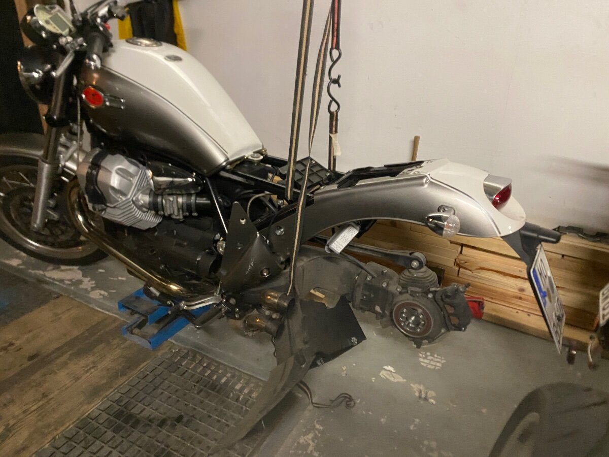

philipp404 Posted September 22 Share Posted September 22 Meine Bellagio bekommt das längere Federbein der 1200 Sport eingepflanzt, war leider doch etwas mehr Demontage als gedacht, der Zusammenbau erfolgt daher erst morgen 1 Quote Link to comment Share on other sites More sharing options...

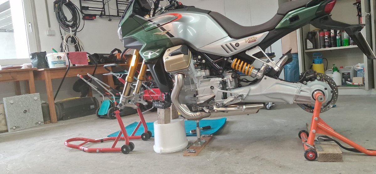

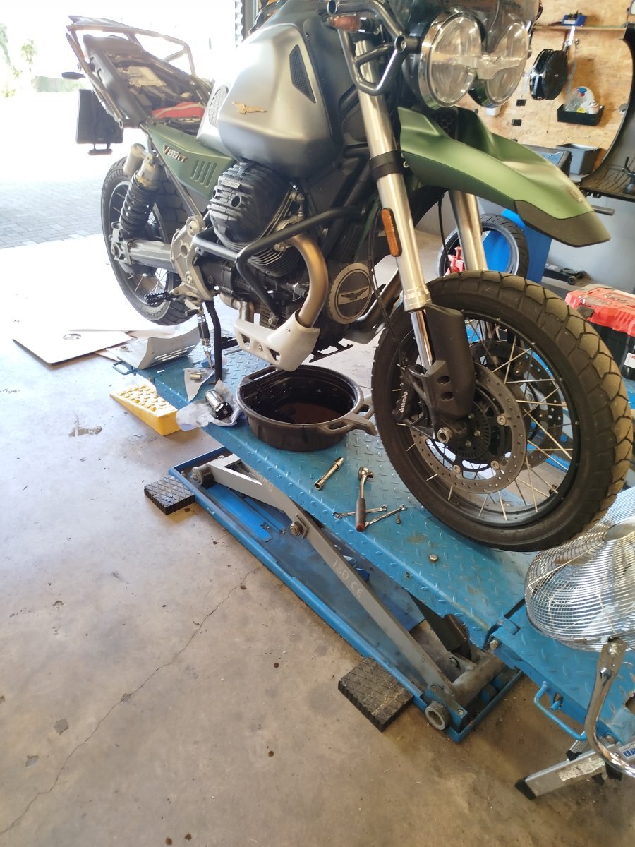

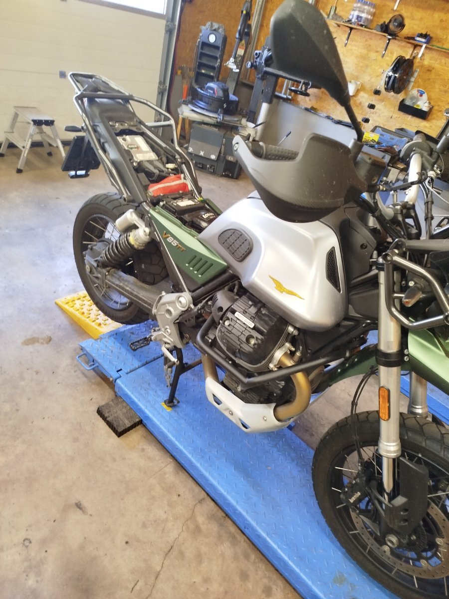

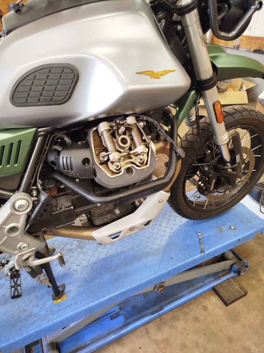

luftheuler Posted September 23 Share Posted September 23 Ciao. So wieder alle Guzzis flott gemacht. Die Stelvio hat neue Reifen bekommen und die V85 neues Öl und Ventile eingestellt. Und da nach der Reise vor der Reise ist hab ich mir überlegt ob ich noch nächste Woche die RdGA fahre. Muss ich nur würfeln mit welchen Motorrad...ich glaub ich nehme die V85🥰 Gruß Boris 3 Quote Link to comment Share on other sites More sharing options...

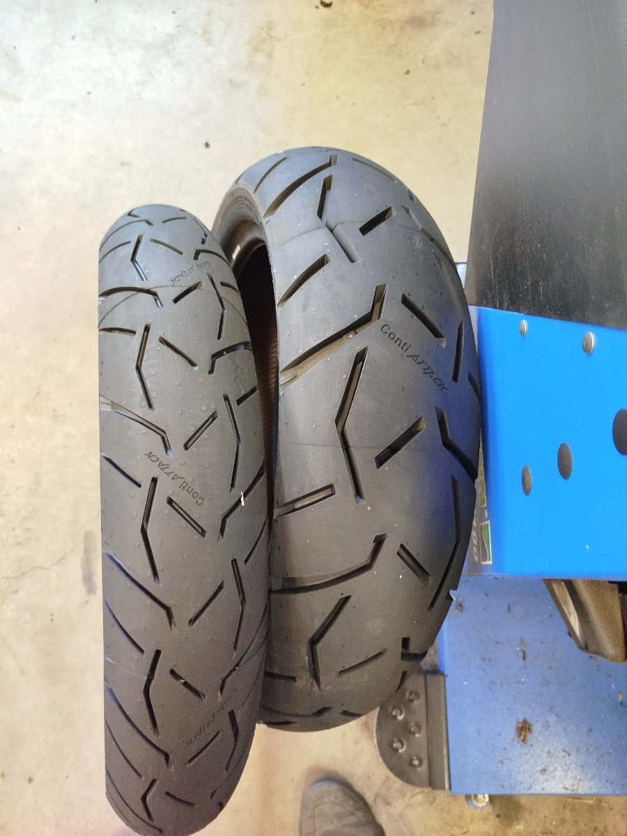

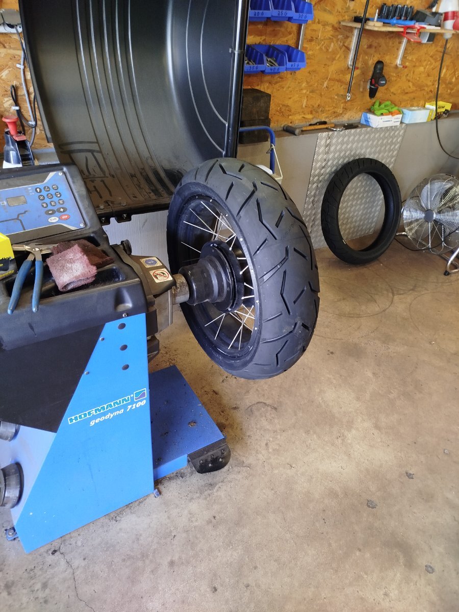

Stef190 Posted September 23 Share Posted September 23 (edited) Habe gestern Abend meiner V7 auch einen neuen Reifen spendiert. Das erste Mal selbst aufgezogen. War ein bisschen schwierig bis ich auch die Flanken der Felge mit Reifenpaste eingestrichen habe. VG kleiner Nachtrag: 12500 km mit dem Michelin classic road bis zu 1.6 mm Profiltife in der Mitte. Edited September 23 by Stef190 4 Quote Link to comment Share on other sites More sharing options...
Gexx Posted September 23 Share Posted September 23 vor 39 Minuten schrieb Stef190: Habe gestern Abend meiner V7 auch einen neuen Reifen spendiert. Das erste Mal selbst aufgezogen. War ein bisschen schwierig bis ich auch die Flanken der Felge mit Reifenpaste eingestrichen habe. VG kleiner Nachtrag: 12500 km mit dem Michelin classic road bis zu 1.6 mm Profiltife in der Mitte. Was für ein Montiergerät nutzt du? Quote Link to comment Share on other sites More sharing options...
Stef190 Posted September 23 Share Posted September 23 vor einer Stunde schrieb Gexx: Was für ein Montiergerät nutzt du? Proworx road von24mx Quote Link to comment Share on other sites More sharing options...

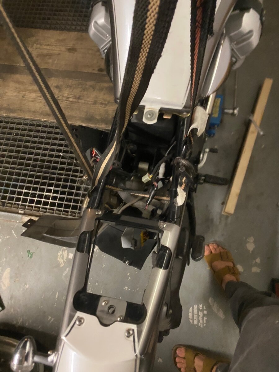

efa Posted September 23 Share Posted September 23 (edited) Moin, die Hinterachsmutter war sowas von bombenfest, dass ich mit 95 kg Körpergewicht auf dem Drehmomentschlüssel stand und immer mehr wippen musste. Ich dachte nur das eigentlich irgendwas brechen müsste. Meine Frau hat's Moped ein Wenig gestützt, damit es nicht umfallen konnte. Ob man jetzt -ohne ESD- mal den Motor anlassen sollte? Gruß Elmar Edited September 23 by efa Quote Link to comment Share on other sites More sharing options...

Gexx Posted September 23 Share Posted September 23 vor 1 Stunde schrieb Stef190: Proworx road von24mx Danke! Wie findest du das Handling mit dem Gerät? Ist es doch mühselig oder "flutscht" es? Quote Link to comment Share on other sites More sharing options...

Stef190 Posted September 23 Share Posted September 23 vor 2 Stunden schrieb Gexx: Danke! Wie findest du das Handling mit dem Gerät? Ist es doch mühselig oder "flutscht" es? Das klappt alles ganz gut. Nur das draufziehen der zweiten Seite war mühsam. Aber nach dem ich die Reifenpaste auch auf die Felgenflanke gestrichen habe ging es gut. Quote Link to comment Share on other sites More sharing options...

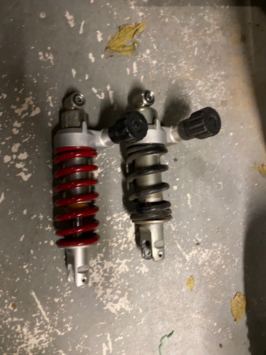

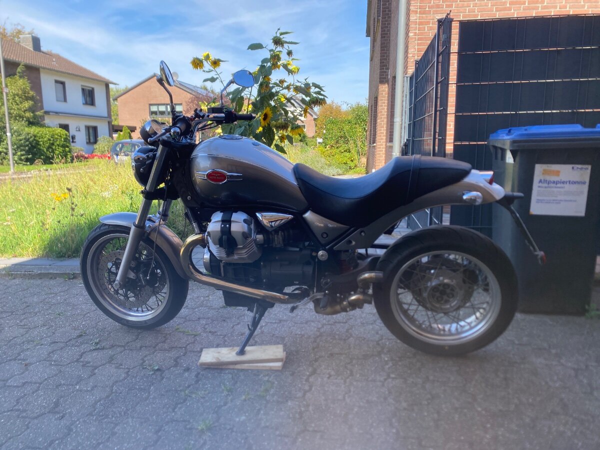

philipp404 Posted September 23 Share Posted September 23 (edited) vor 23 Stunden schrieb philipp404: Meine Bellagio bekommt das längere Federbein der 1200 Sport eingepflanzt, war leider doch etwas mehr Demontage als gedacht, der Zusammenbau erfolgt daher erst morgen So die erste Probefahrt ist erledigt und der Umbau hat sich gelohnt, das Federbein fährt deutlich komfortabler, nicht im Sinne einer Sänfte aber ich muss nicht mehr jedem Schlagloch ausweichen und vor jeder Bodenwelle aufstehen. Optisch muss ich mich noch etwas dran gewöhnen aber das wird schon. Hatte nur nicht dran gedacht, dass die jetzt auf dem Seitenständer ganz schon schief steht aber passt noch. Bodenfreiheit an der Ölwanne sind jetzt 20cm, vielleicht baue ich ja doch noch nen Scrambler draus 😁 Vorher Nachher kleine Testrunde Edited September 23 by philipp404 1 Quote Link to comment Share on other sites More sharing options...
Bastlwastl Posted September 24 Share Posted September 24 Ich finde es noch OK und wichtig ist es wenn man drauf sitzt . Da sinkt sie eh ein gutes Stück ein . 1 Quote Link to comment Share on other sites More sharing options...
osirg Posted September 24 Share Posted September 24 Optisch gefällt es mir mit dem langen FB sowieso besser. Fahrdynamisch dadurch nur besser, kleinerer Nachlauf und somit handlicher ohne an Fahrstabilität zu verlieren. Und ein schönes Stück komfortabler. Alles richtig gemacht. Ps: ich hatte auch mal eine umgebaute Bellagio mit längerem FB. 1 Quote Link to comment Share on other sites More sharing options...

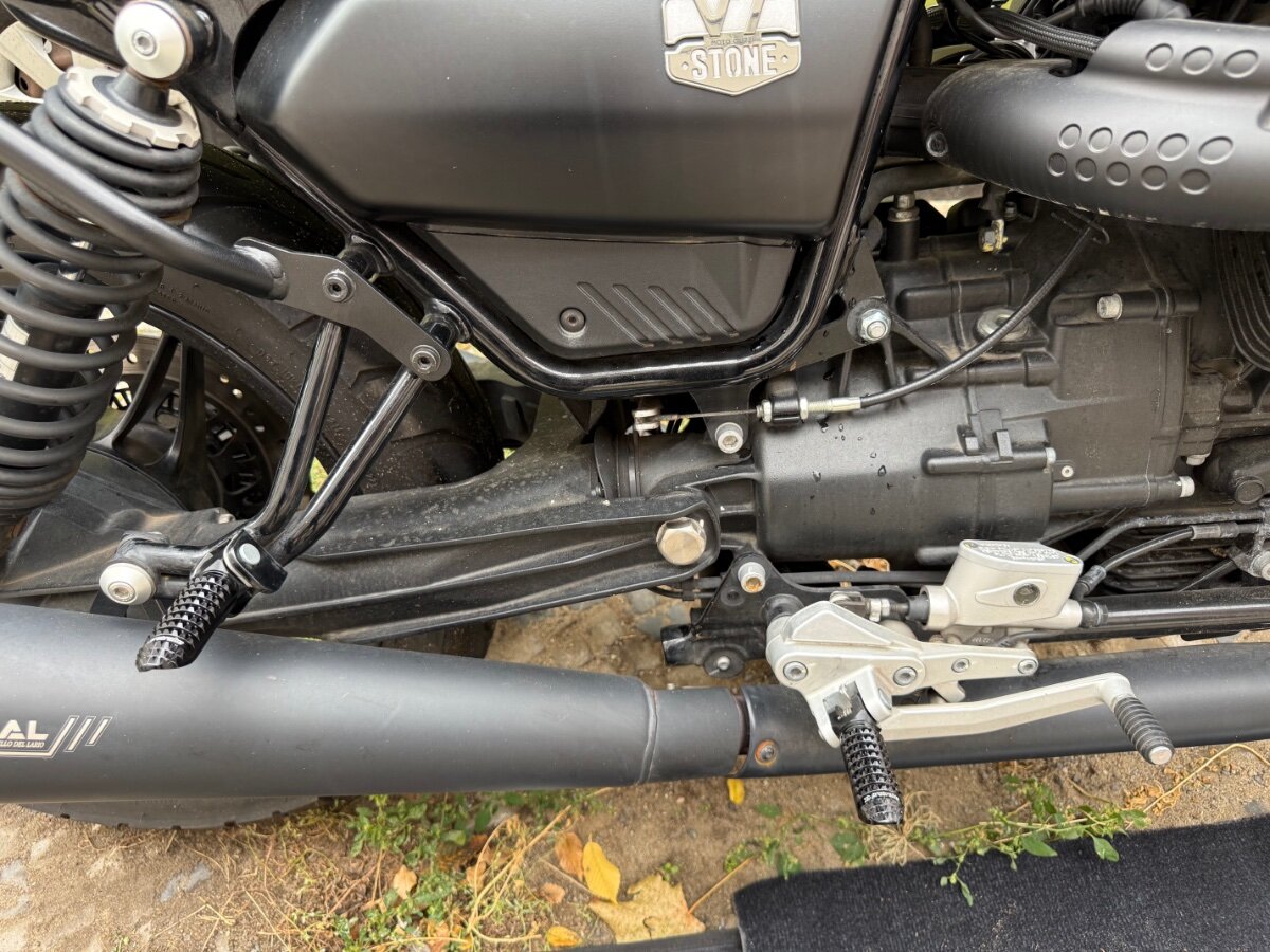

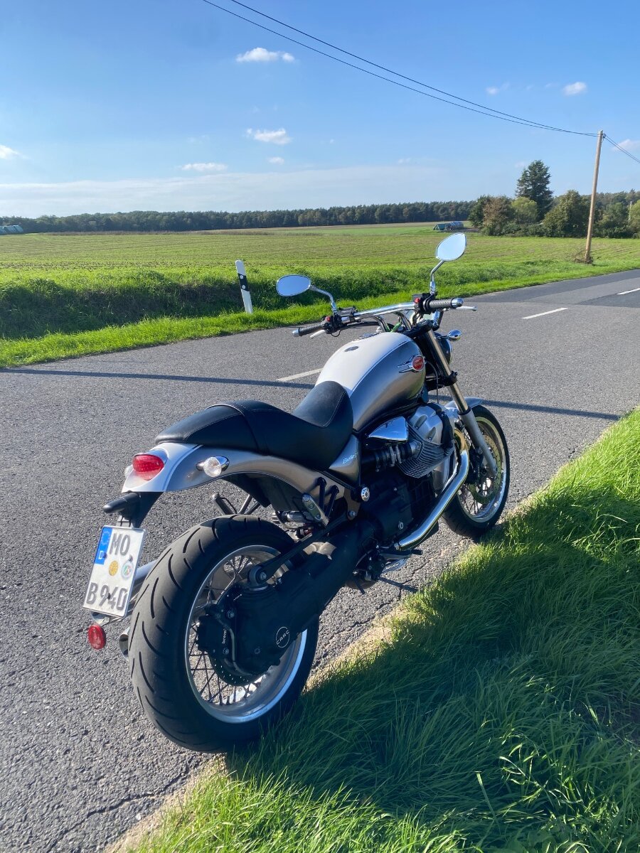

arkana Posted September 25 Share Posted September 25 Moin Ich habe heute neue Fahrer- + Soziusfußrasten montiert. Die Originalen sehen ja einfach nur scheußlich aus. Geworden ist es das Modell "Street" von Probrake. Habe von denen auch Kupplungs- und Bremshebel verbaut und bin sehr zufrieden. Perfekt wäre, wenn die Fußrastenaufnahme für den Fahrer auch schwarz wäre. Bitte nicht wieder über den Pflegezustand beschweren, bei der letzten Runde hat es ein bisschen geregnet 😔 Quote Link to comment Share on other sites More sharing options...
ShadowRap411 Posted September 25 Share Posted September 25 (edited) @arkana Schau mal in der ABE nach, ob dein Motorrad wirklich drin steht...ich hatte Fußrasten von Raximo im Auge und habe mein Motorrad in der ABE (V7 Stone von 2025) nicht gefunden...Raximo listet die Fußrasten aber nach Modellfilter auf, also angeschrieben und darauf hingewiesen, dass da etwas nicht ganz korrekt sein kann. Die haben nach einer Prüfung gesagt, dass wohl die letzte Seite nicht gescannt wurde und mein Modell deshalb nicht in der ABE aufgeführt ist...nächstes Jahr kommt sie dann mit rein In die ABE von Probrake kann ich nicht reinschauen, da an die nur mit Kauf der Fußrasten bekommt. Nicht, dass du mal einen sehr genauen Polizist oder TÜV vor dir hast und du plötzlich feststellst, dass dein Modell nicht in der ABE steht... ProBrake ist aber ein super Laden, die werden das schon richtig gemacht haben. Edited September 25 by ShadowRap411 Quote Link to comment Share on other sites More sharing options...
