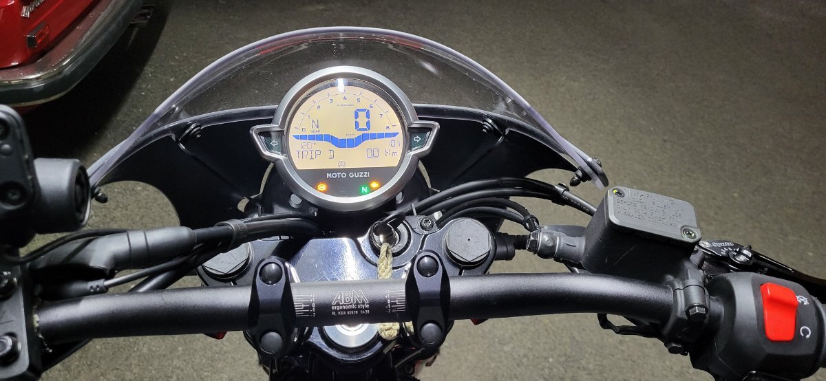

ich Kämpfe wieder mal mit den Strom .... wo finde ich möglichst vorne in oder in der Nähe des  Cockpits  einen Zündungsplus . Bzw  wie komme ich möglichst elegant an die USB Buchse ...
Für meine alten Karren hat ich immer ein Werkstattbuch, aber bei meiner v85 .. finde ich nicht das an Werk was ich suche
Für den Tipp in die eine oder andere Richtung in jedem Fall dankbar.
Ok es war am Ende einfach Y Stück gebaut und mich auf die USB Versorgung gehängt...
Garmin funktioniert und das war das Tagesziel.
@Major B. Kloppt die Idee mit den Knebelschrauben ist auch gut.....
Habe heut das erstemal überhaupt die Scheibenverstellung bewusst wahr genommen 🤪🤪🤪
Edited by Eri_BE
vor 5 Stunden schrieb Eri_BE:
Manche haben auch Rendelschrauben, gibt da viele Möglichkeiten. Leider ist die Scheibenverstellung eher rudimentär, da nur im Winkel, nicht in der Höhe verstellbar. Auch ein Problem, welches bei der my24 gelöst wurde.
vor 3 Minuten schrieb Major B. Kloppt:
Frage ist wie oft  verstelle ich das  Ding ...  Die BMW einer Freundin  hat das ganze  elektrisch ... also ich bin eher nicht so für  Scheiben zuhaben .... wenn ich windstill sitzen will fahre  ich Auto 😁🤣

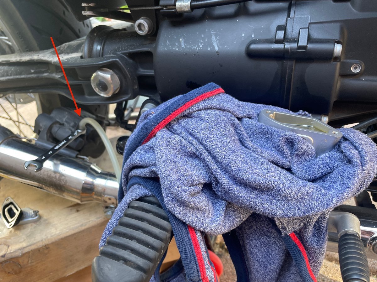

... mal die Bremsflüssigkeit gewechselt:
... dazu den hinteren Bremssattel auf die rechte Motorradseite geholt, Bremshebel pumpen von Hand und halten mit dem Knie, dadurch beide Hände frei zum Öffnen und Schließen des Entlüftungsventils. Klappt super alleine.
Matthias
  • Like 2
Holt euch so ein einfaches Bremsentlüftungs-Dingsda...da muss man nicht mehr Pumpen, Entlüftung öffnen, schließen und wieder von vorn, sondern kann öffnen und durchpumpen. Fast wie Stahlbus-Ventile, auch wenn die noch etwas komfortabler sind
https://www.louis.de/artikel/rothewald-bremsenentluefter-0-5-liter/10018789?filter_article_number=10018789
