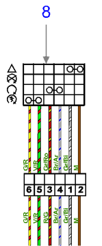

  3. Echt komisch, hat ja mit Licht eig. nix zu tun. Außer dem 6p. Stecker ist noch ein anderes Kabel mit eingewickelt vermutlich der Bremslichtschalter ?! der im Schaltplan getrennt gezeichnet ist. Für den wahnsinns Preis würde ich da auch selber was machen. G
  4. Danke ! Ist aber doch die ganze Einheit, kein einzelner Schalter. Aber die richtige Einheit ! ...der Preis allerdings ...hurrgs ... Stein Dinse hat mich schon öfter "reingelegt" ...ich such mir nen Wolf mit Angabe des richtigen Modells oder auf ET Zeichnungen und find nix ... Dann finde ich anderswo die richtige Teilenummer ...such nach der ...und siehe da, Stein Dinse hat's doch. "Rechter Lichschalter" ist jetzt auch ein komischer Name wenn man nach Anlasser/Starterschalter sucht...ausserdem sitzt das Licht ja links ...seisdrum 😁

  10. Natürlich gibts dieses Teil einzeln, seit 2017 ! wie immer, mit 6-poligem Stecker, falsche Abbildung ist unnötig 😏. hier Plan . G

  13. Vielen Dank für die Mühen und die guten Hinweise. Leider liegt der Defekt offenbar tatsächlich im Cockpit vor. Schon hier kommt unter sämtlichen Belastungszuständen kein Blinksignal, sondern lediglich ein leichter Dauerstrom an. Das deckt sich mit den dauerleuchtenden 1,5W Blinkern, die ich bereits provisorisch angeschlossen hatte. Statt dieses für hunderte Euros auszutauschen, werde ich eine klassiche Lösung mit Leistungsunabhängigem Relais in den Kabelbaum basteln. Mit sauberen Steckverbindern und Dokumentation in meinem Werkstatthandbuch. Wenn ich durch bin, werde ich hier berichten. Vielen Dank und viele Grüße. René

  16. Soweit ich das im Halbdunkel und im Kabelgewurschtel am Objekt erkennen konnte hat der Schalter auch keinen Stecker oder sonstigen Anschluss für den Kabelbaum. Den hab' ich auch nirgends als Einzelteil gefunden. Das scheint alles fest verkabelt. Für die V9 gibts gar keine Ersatzteile. Für die V85 spuckt die Suche nach "Starterknopf" auch nur die gesamte Amatur aus mit allen Schaltern und Gehäuse ...zum entsprechend hohen Preis. Einzeln gibt's da nix. Die Einheit der V85 dürfte an der V9 aber nicht passen...weil die hat extra Bedienhebel (Mode)..da streikt dann bestimm auch das Steuergerät. Wie gesagt ...das wird ein Winter-Projekt. Irgenwas werde ich da schon mit Klebeband und Büroklammern McGyvern dass das etwas zuverlässiger kontaktet bzw nicht komplett zerfällt
