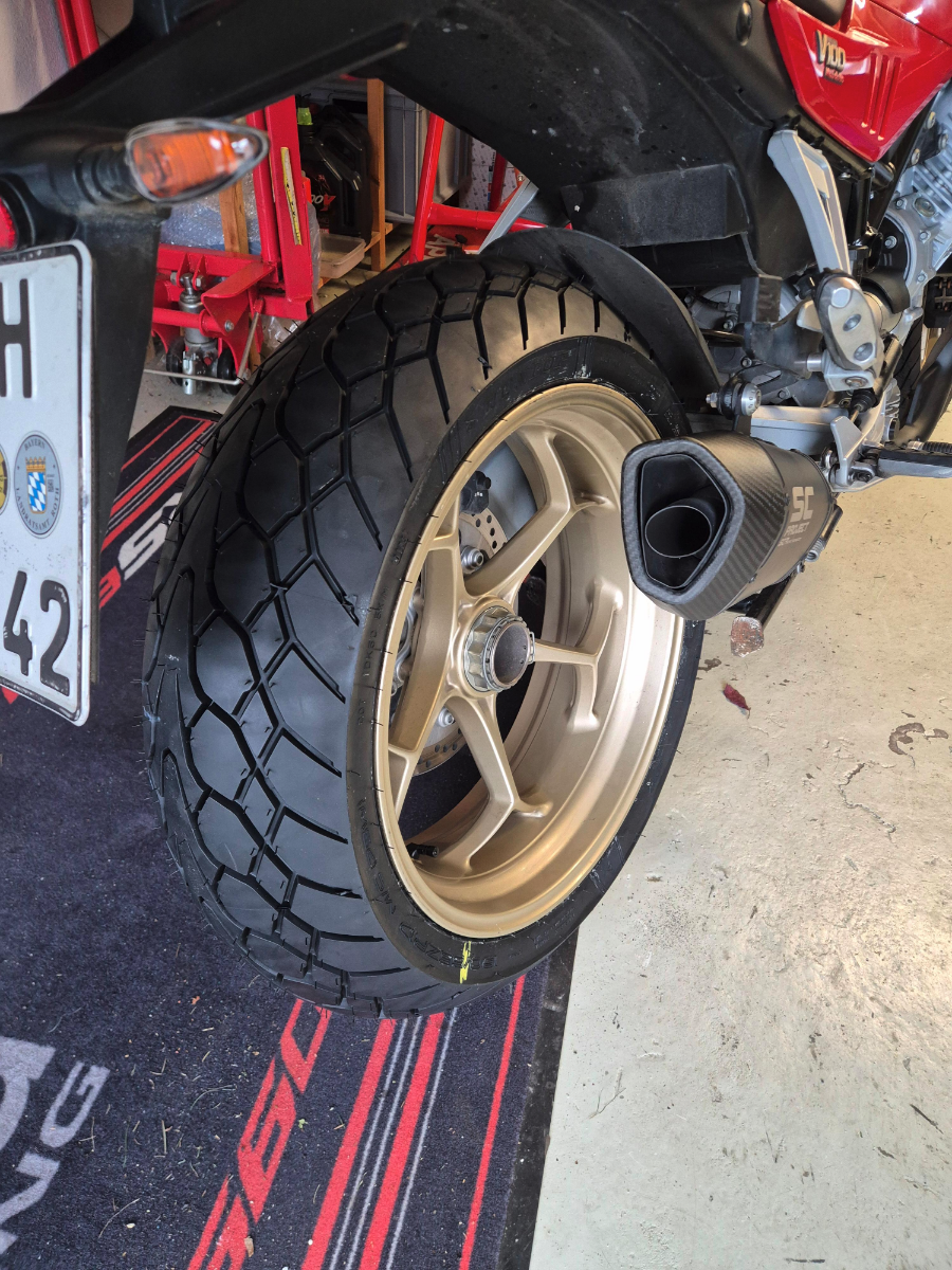

Corinna Posted November 8 Author Share Posted November 8 Am 24.10.2025 um 12:53 schrieb Corinna: Ich probier über die kalte Jahreszeit mal den hier, hab recht Gutes von ihm gehört. So, der Vorderreifen ist schonmal drauf. Ich war nur zuerst irritiert, weil es statt der gelben Markierung, von der im Internet die Rede war, zwei grüne Markierungen auf dem Reifen waren. Ein Bekannter im V4-Forum hat mir aber binnen Minuten gezeigt, wie das mit den grünen Markierungen bei Dunlop zusammenhängt... Vor dem Aufziehen hab ich den Reifen mit Reifenwärmer auf 60 Grad vorgeheizt, damit er geschmeidiger ist, und so war das Aufziehen wirklich erstaunlich leicht und ging ratz-fatz. Ich hatte bei dem Treckerreifen eigentlich mit mehr Widerborstigkeit gerechnet. Mit dem grünen Punkt am Ventil mussten dann noch 20g Gewichte drauf, das wars. Inzwischen ist die Felge schon wieder am Mopped und ich hab die hintere Felge schon mal abgemacht und neben meinem Montiergerät bereitgelegt für morgen. Man hat ja Sonntag sonst nix zu tun wenns eh regnet 7 Quote Link to comment Share on other sites More sharing options...
Corinna Posted November 9 Author Share Posted November 9 Fertig! Die gelbe Markierung ist von mir. Der grüne Punkt ist auf dem Hinterreifen links, aber ich muss den Reifen von rechts aufziehen, wegen der Kraftverteilung durch die unterschiedliche Einpresstiefe links und rechts. Hat sich ein bischen mehr gewehrt als der Vorderreifen, also ist die Welt wieder in Ordnung 🤪 Mal schauen, wann das Wetter das Einfahren zulässt. Bei Regen ist nicht so lustig... 4 Quote Link to comment Share on other sites More sharing options...

Corinna Posted November 10 Author Share Posted November 10 Nachdem es heute nachmittag weitgehend trocken wurde und sogar für mehrere Minuten am Stück die Sonne rauskam, hab ich bei 9 - 12 Grad eine kleine Einfahr-Runde von 100 km gedreht. In den ersten paar Kurven musste ich mich erstmal an das Abkippverhalten gewöhnen, weil der Mutant auf dem Vordereifen kippeliger wirkte als der Power 6, der vorher drauf war. Danach war alles gut. Der Reifen hat genau das gemacht, was man erwartet, immer stabil und berechenbar, egal ob nasse oder zügige Kurve. Hat richtig Spass gemacht 3 Quote Link to comment Share on other sites More sharing options...
