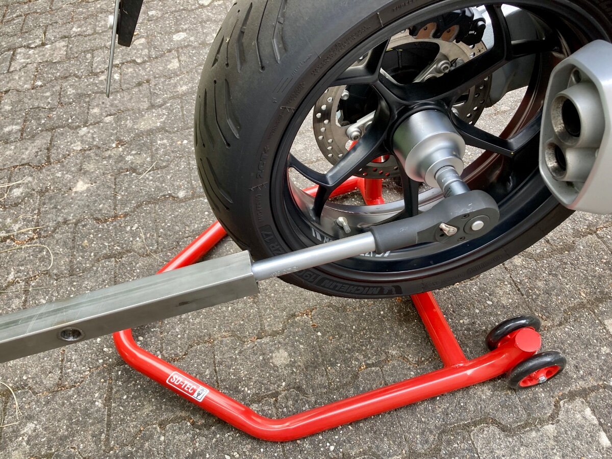

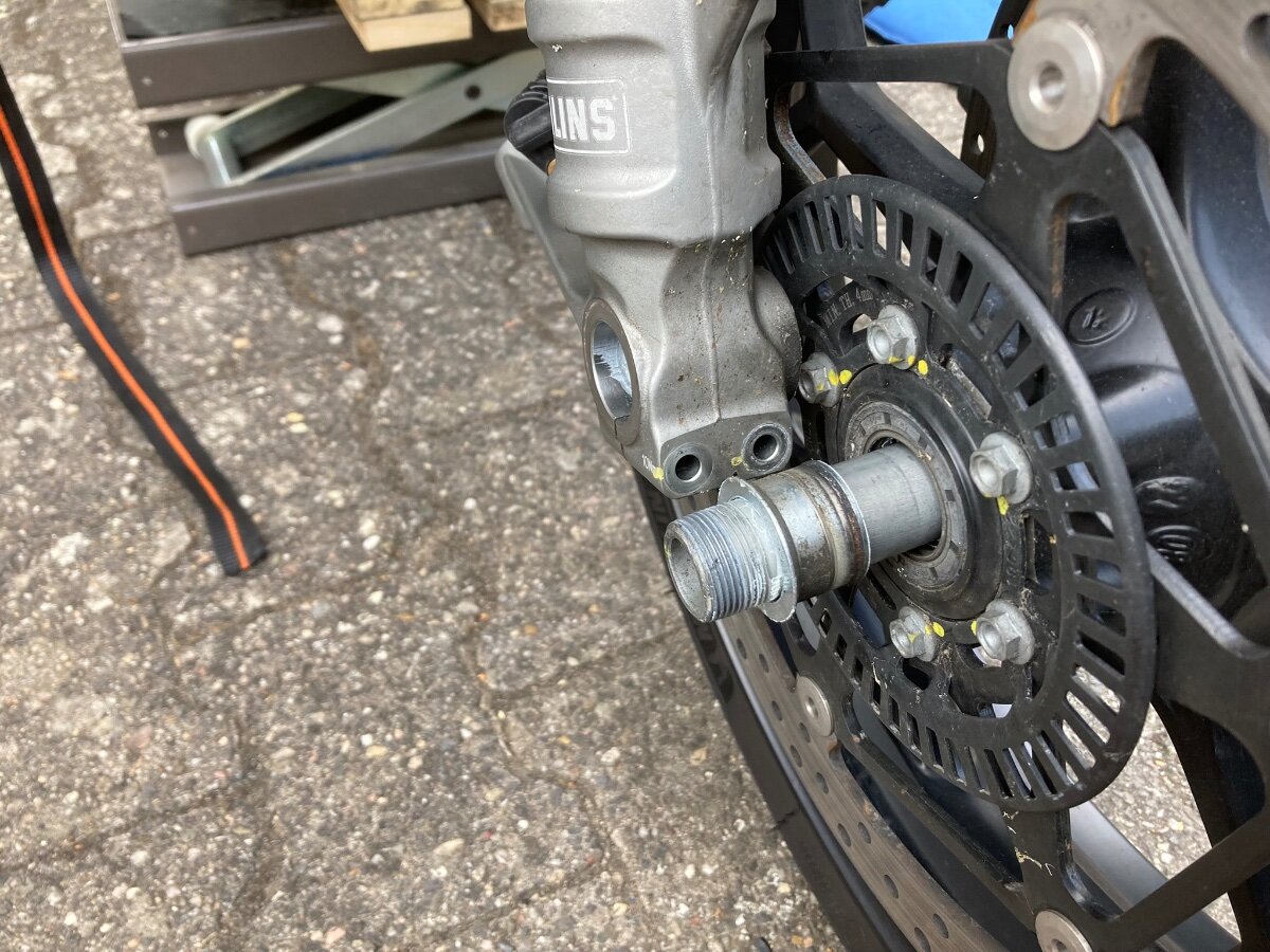

efa Posted February 14 Share Posted February 14 Hallo Guzzisti, ich möchte mich vorstellen: Mein Name ist Elmar und wohne am Nordrand des Sauerlandes. Gestern, nach 41 Jahren, bin ich den Japanern (Kawa/Yamaha/Honda) zum ersten Mal untreu geworden und habe eine Guzzi bestellt und zwar eine V100S. Vorher habe ich eine gebrauchte für 1 Stunde zur Probe gefahren. Passte ganz gut und mit dem Quickshifter werde ich mit etwas Übung auch noch klarkommen. Vom Motor her hatte ich zwar schon mal einen V2 (Yamaha XVS950) aber mit der V100 kann man den garnicht vergleichen. Die Lieferung des neuen Mopeds wird wohl noch ca. 2 Wochen dauern. Da sich der Winter aber wieder zurückmeldet, ist das auch nicht weiter tragisch😉 Und jetzt freue ich mich auf das Forum, die Leute hier und auf die Beiträge. Gruß Elmar P.S. Das ist jetzt vielleicht noch etwas zu früh vor dem ersten Reifenwechsel 😉 aber womit hebt eure V100 an der Kardanwelle bzw. für das Vorderrad an? Meine CBF 1000F hatte einen Hauptständer und an das Vorderrad lief frei, wenn der Krümmersammler hochgedrückt wurde. Dafür hatte ich mir damals etwas mit einer Distanzhülse zusammengeschraubt. Vielleicht kan ich das Ding ja auch bei der Guzzi irgendwo unterstellen und dann hochdrehen. 6 Quote Link to comment Share on other sites More sharing options...
Bastlwastl Posted February 14 Share Posted February 14 Griasdi vui Spass mit der V100 und Geduld bis sie da ist ! Es gibt Heber mit Rohr für Einarm Schwingen . Hauptständer hab ich an der Stelvio,zur Mandello passts glaub ich nicht so recht . gruß Basti 1 Quote Link to comment Share on other sites More sharing options...

tom.s Posted Wednesday at 05:25 PM Share Posted Wednesday at 05:25 PM (edited) Hallo Elmar, willkommen hier im Forum und viel Spaß mit der V100. Anbei 2 Bilder für die Reifenwechsel: hinten - Montageständer von SD-TEC für die Hohlachse (auf Bild auch die notwendige 65er Nuss und „filigrane“ Ratsche) zum montieren Drehmomentschlüssel, der 260 NM kann ! vorne - Scherenheber unter Ölwanne ( Hölzer längs legen, damit Auspuff heil bleibt, welcher etwas tiefer hängt !) Gruß Tom Edited Wednesday at 05:28 PM by tom.s 2 Quote Link to comment Share on other sites More sharing options...
