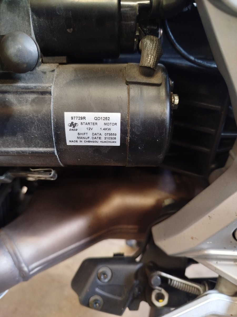

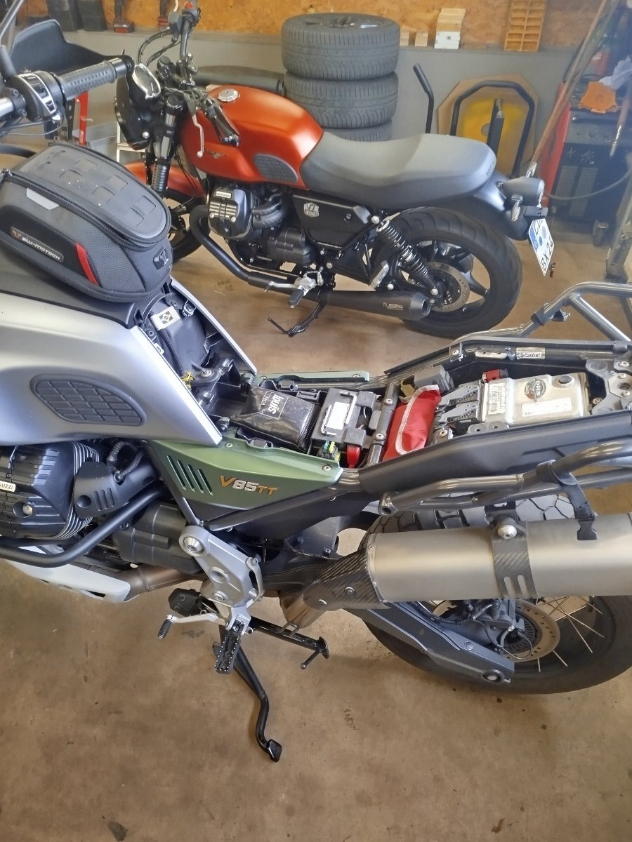

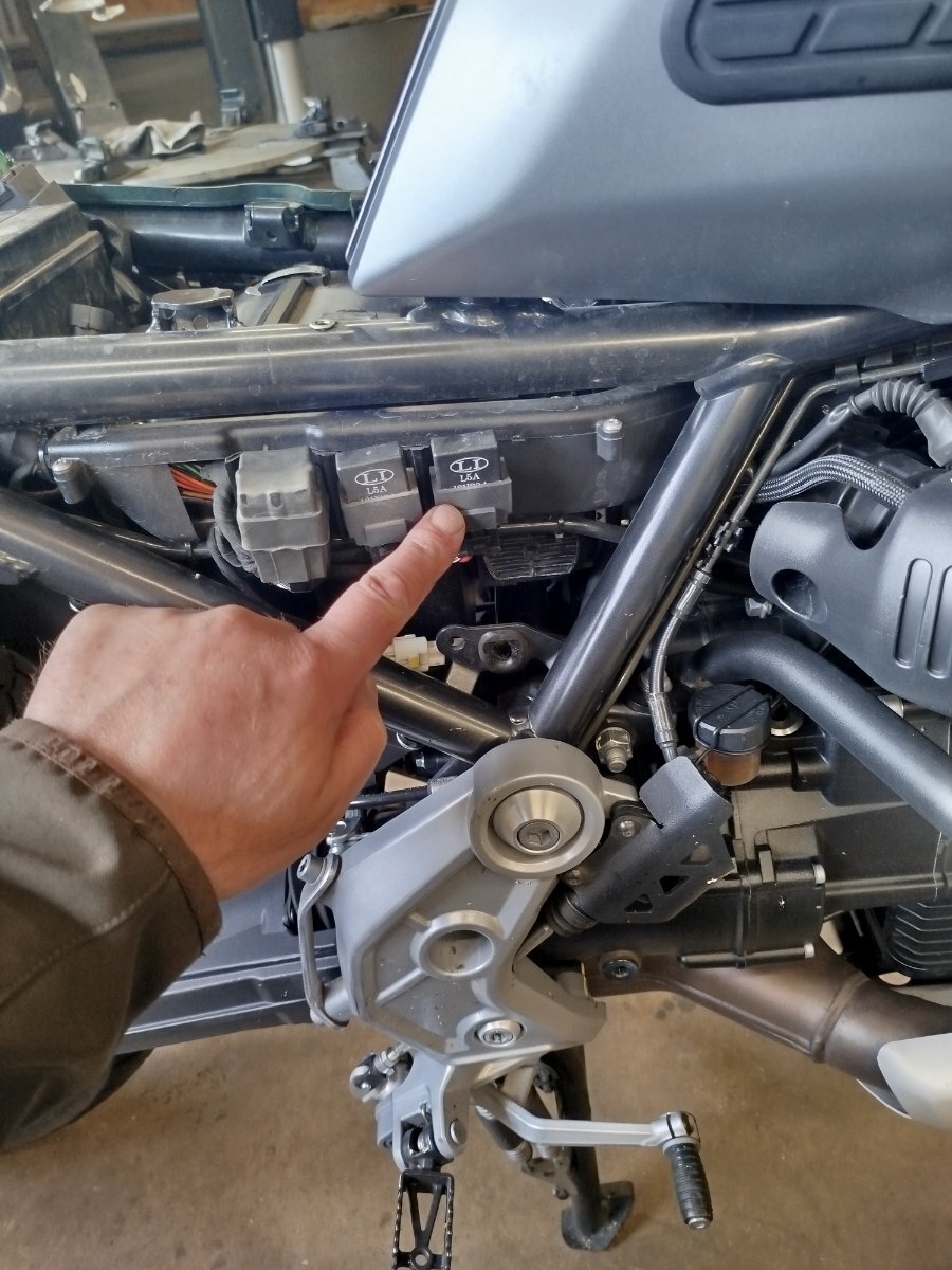

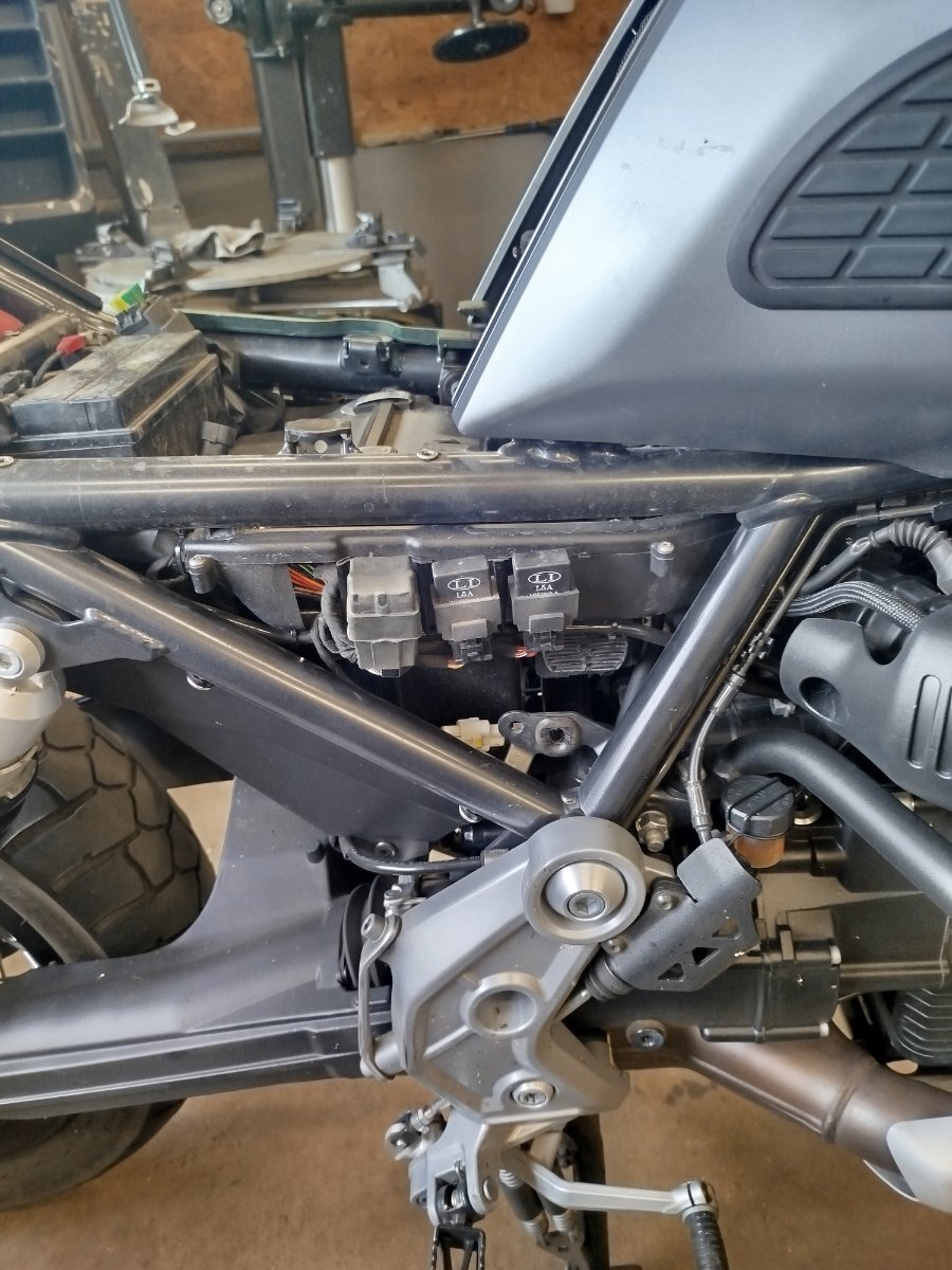

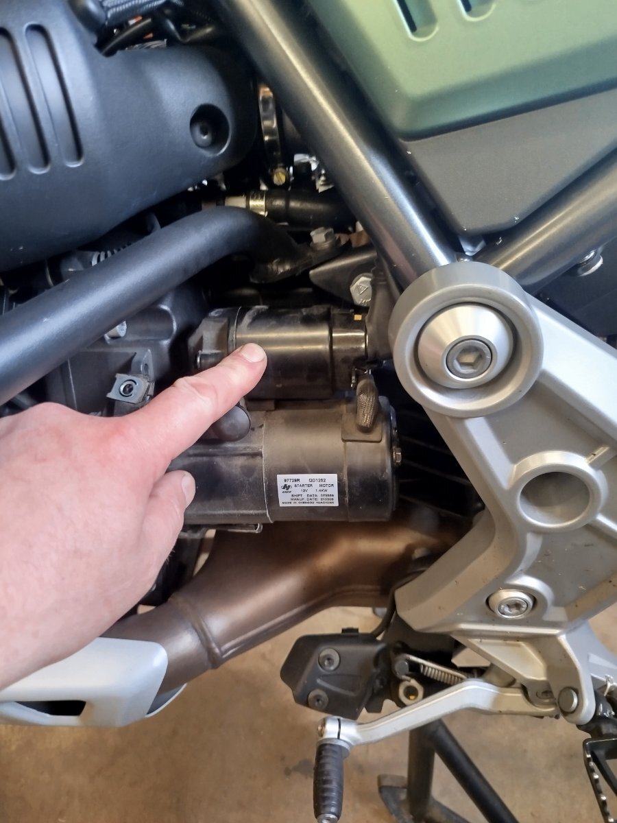

Ciao Heute mal auf Fehlersuche bei meiner V85. Die möchte ja nicht immer starten. Also Startknopf scheint ok zu sein. Dann mal nach dem Relais geschaut. Ist wohl auch ok. Na dann Abdeckung vom Anlasser runter und da geschaut. Scheint auch alles OK. Dann hatte ich Glück und die V85 wollte wieder nicht anspringen. Also Startknopf gedrückt und ein Schlag auf den Magnetschalter und schon geht sie ab die Luzi. Mal sehen ob ich das reparieren kann oder ob es neu muss. Gruß Boris -
