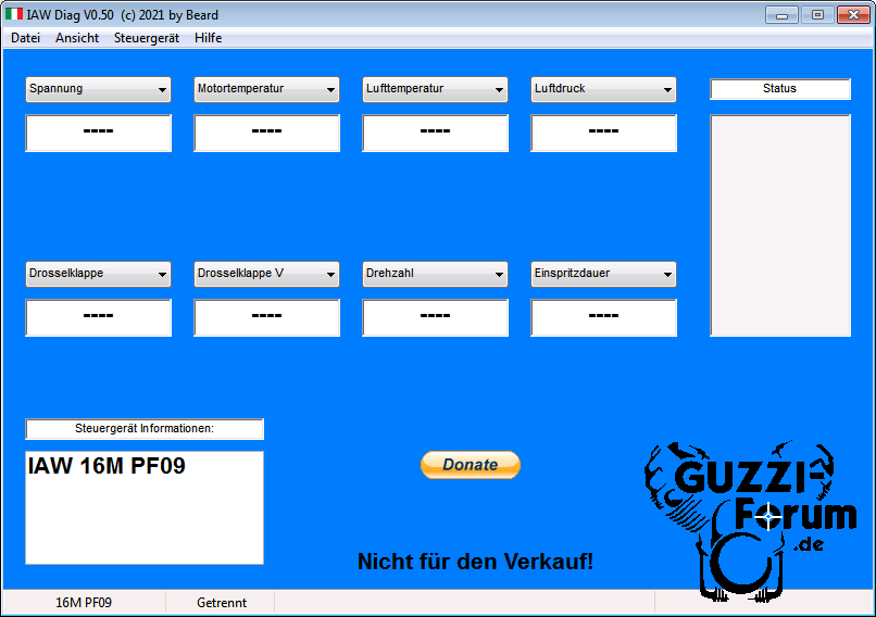

Hi, ich arbeite schon jahrelang mit diesen Tools, allerdings mit Win XP und Win7 , nimm einen alten Laptop (einfacher). Zuerst würde ich die Kästchen vernünftig sortieren, mit Werten die vertraut sind, Spannung, Motor Temp. Luft-Temp. und Druck. Dann oben rechts auf Datei und Einstellungen gehen. Der Com-Port muss gleich wie in der Win Systemsteuerung gestellt sein. Hab auf die schnelle nur dieses Bild gefunden. M
