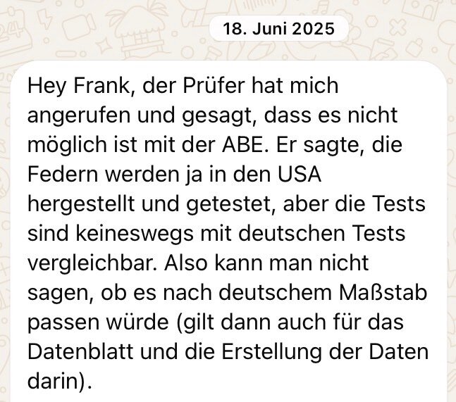

Moondog Posted Saturday at 06:00 PM Share Posted Saturday at 06:00 PM Ich habe/hatte Andreanis in zwei Motorrädern. Als ich eines derer verkauft hatte, hat der neue Besitzer versucht, eine Eintragung zu bekommen (er kannte einen Prüfstellenleiter - also beste Vorsussetzungen). Dennoch, keine Eintragung. Er schrieb mir diesen Text (Foto). Wie das jetzt zu interpretieren ist … keine Ahnung 🤷♂️ Die HU hat er trotzdem bestanden. Und ich habe auch immer die Plakette bekommen, trotz Andreanis. 1 Quote Link to comment Share on other sites More sharing options...
