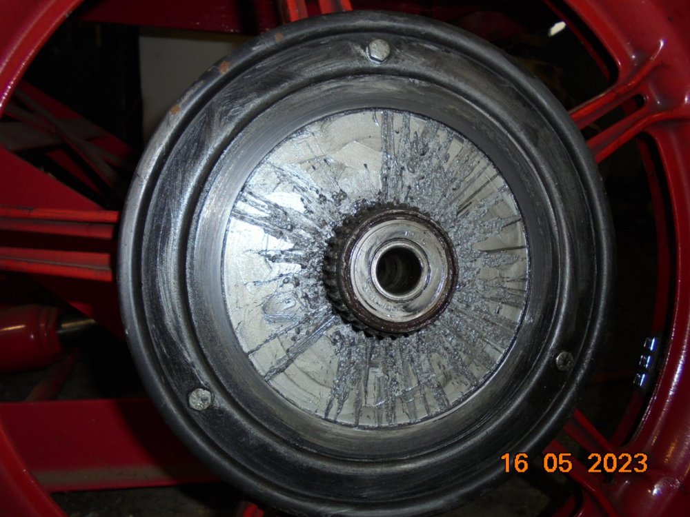

Servs Commander, so der Garten ist erledigt. Danke fürs Video. Die Mutter war locker, einfach mit der Hand von Anschlag zu Anschlag in der Nut zu bewegen. Ich hab sie einen Ticken nachgezogen und neu gesichert. Nun hab ich axial 15/100 Spiel. Das scheint bei Mose's Trieb ähnlich zusein. Das Teil geht auch satt rein und wieder raus. Beim Zerlegen hab ich auch so gummiartigen Abrieb am Schaft gefunden. Jetzt ist eben alles sauber. Scheinbar hat das auch zu dem Problem beim Herausziehen geführt. Morgen bau ich dann zusammen. Jetzt muß ich endlich Text lernen sonst steh ich morgen bei der Probe blöd da. Beste Grüße, Hannes

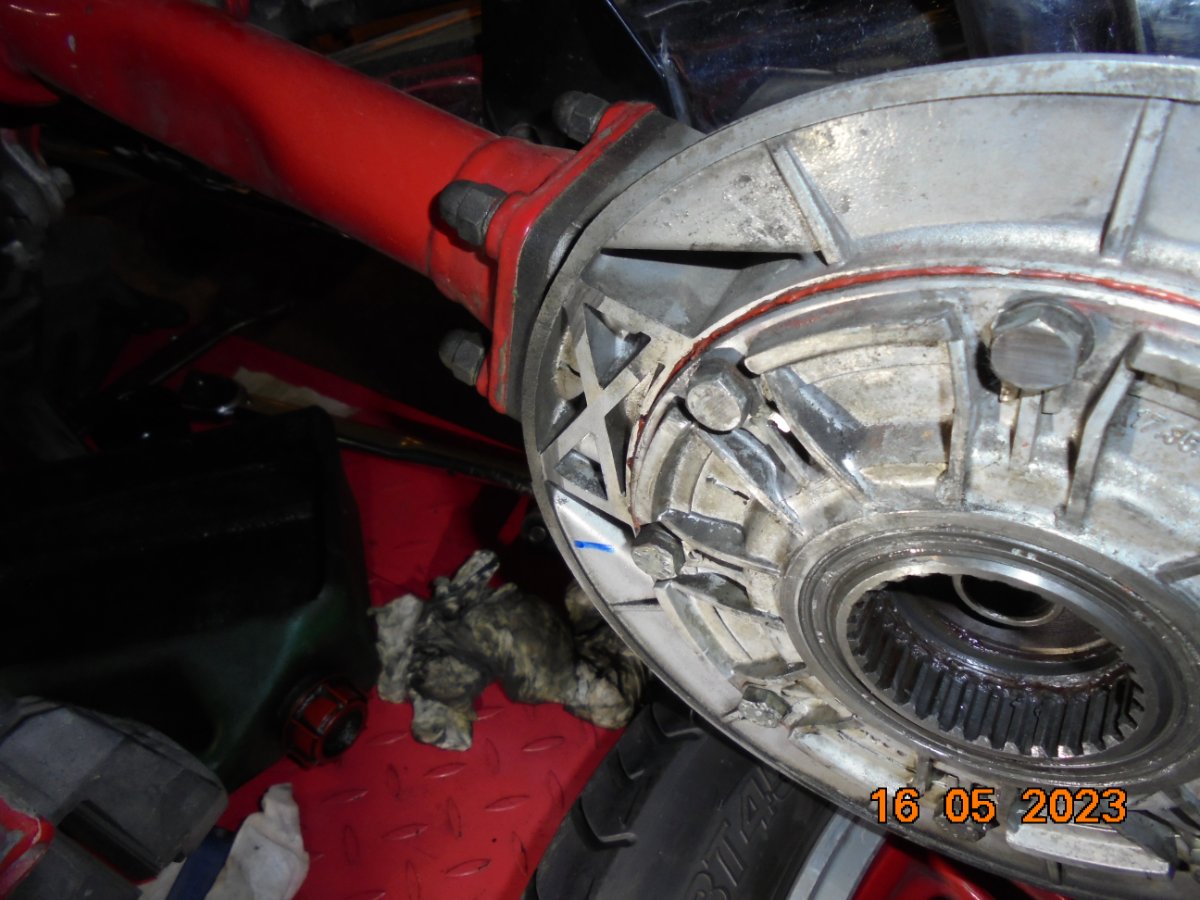

Servus, den Triebling hab ich ausgebaut. Dazu mußte erst das Gehäuse auf beinahe 60° erwärmt werden. Der O-Ring zum Gehäuse ist ganz schön flach. Deshalb war auch Ölnebel zumindest an der Unterseite. Die Zahnflanken weisen ein sehr schönes, mittiges Tragbild auf. Was mich doch stört ist das Axialspiel von 3/10 mm. Laut WHB sollte es 0-0,02 mm betragen. Kommt es vor, daß die Mutter nicht fest genug angezogen ist? Überlebt die Verzahnung in Alubacken? Ein Spannstück hab ich natürlich nicht. Am Flansch ist übrigens eine 8 eingeschlagen. Zähne hab ich aber 7 gezählt. Eben hab ich einen Endantrieb einer 1100 Cali Vergaser gesehen mit einer 10 eingeschlagen. Was bedeuten diese Zahlen? Fragen über Fragen. Beste Grüße, Hannes
Servus, bisher war die Stelle eh dicht. Eine Papierdichtung, oder besser deren Ränder, hab ich nicht entdeckt. Wenn ich morgen die passenden O-Ringe bekomme, Händler in der Nähe, schau ich halt nach. Ist ja nicht so viel Arbeit. Wenn es wieder auf die Felge sifft muß ich eh von der "großen" Seite ran. In älteren Einträgen stand zu lesen, daß der große Simmerring auch neu nicht hilft wenn der kleine weiter innen nicht mehr dichtet. So, jetzt kommen die Vierbeiner zu ihrem Recht. Beste Grüße, Hannes
Servus, wo würde die Papierdichtung eingebaut und von welchem Modell paßt sie. Bei HMB hab ich nur eine für die V7 gefunden. Danke der Nachfrage, ich bin wieder voll fit. Beste Grüße, Hannes

Servus, du meinst also erst alle Paßringe und Dichtungen besorgen und dann doch noch zerlegen? Natürlich weiß man dann was man hat. Ist halt schön langsam zäh. Es begann mit einem anderen Zwischenring mit Filter außen. Stirndeckel doch ab zum Fräser, angeschliffenen und verbogenen Steuerkettenspanner entdeckt, wurde also zur Scheuerkette. Ging dann weiter wegen neuer Gabelsimmerringe wieder Suche weil eigentlich ein Tauchrohr mit tiefen Riefen über Kreuz! Also längs und um den Umfang. Man bekommt halt nichts gscheits. Den Krempel wieder zusammengebaut. Neue Standrohre brauch ich din die Ruinen ja nicht einzubauen. Sind ja auch verschlissen. Thema auf nächsten Winter verschoben. Ach ja, Handbremszylinder verschlissen. Luft war gekommen um zu bleiben. Auch neu. Bremslichtschalter hinten, anderes System verbaut, der originale hatte Kurzschluß. Bleibt aber um das Loch dicht zu halten. Dazwischen drei Wochen Ausfall ungesundheitshalber. Jetzt halt das. Naja, zerlegt ist der Winkeltrieb ja schnell. Schau ma halt einmal was das WHB zum Thema verlautet. Beste Grüße, Hannes

Servus, nachdem ja nicht alle Schraubenköpfe betroffen waren, also das Rad schief stand bzw. gerückt wurde, tippe ich auf ein kaputtes Lager in der Vergangenheit. Das muß auch zu hören gewesen sein. Wenn sie wieder auf der Straße ist kontrolliere ich noch ob der Winkeltrieb übermäßig warm wird. Mit dem Stetoskop kann ich auch noch lauschen. Beste Grüße, Hannes.
Servus zusammen, ich hab heute mit dem Endoskop reingeschaut. Die Flanken sehen gut aus. Mehr ist ja ohne Zerlegung ja nicht zu kontrollieren. Das lass ich aber. Solang keine Störungen auftreten unternehm ich nichts. In spätestens 2028 kommen aber ganz andere Probleme auf uns zu. Da ist dieses Hobby sowieso obsolet. Hier der Link dazu: https://noe.orf.at/stories/3207592/ Beste Grüße, Hannes
Guten Morgen, @Commander: Die Verzahnung ist in Ordnung. Ich hab das Fett nicht abgewaschen. Dann hab ich wahrscheinlich gutes Öl weggeschüttet. @mako: In einem alten Eintrag empfahl jemand Motoul 80/90 da währe MoS2 schon drin. Ich schau einmal ob ich so eine Tube bekomme. Motto: Haben ist besser als brauchen. Beste Grüße, Hannes
