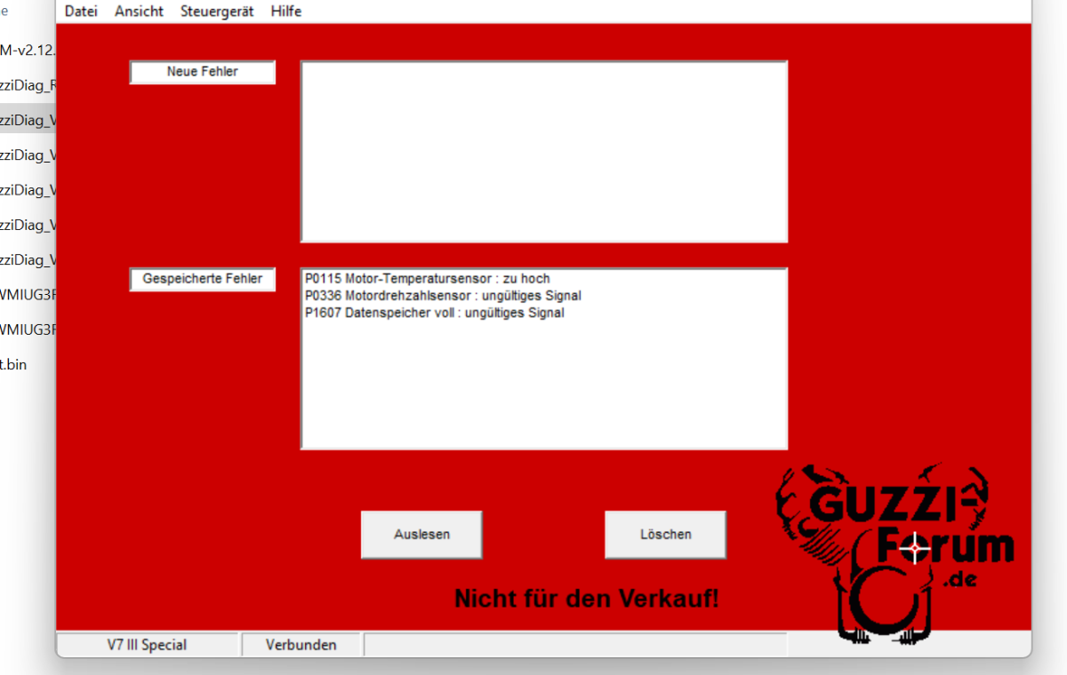

Meine Meinung: P1607 ist kein wirklicher Fehler, das kannst du ignorieren. Das liegt bei den MIUG3 sozusagen immer vor. Ist bei meiner V7 auch so, führt aber nicht zu einer leuchtenden Motorkontrolle. P0336 ist für mich der relevante Fehler. Wahrscheinlich verantwortlich für den schlechten Motorlauf. Ursache mit WHB suchen. P0115 da bin ich deiner Meinung. Beobachten und bei Bedarf Fühler tauschen.

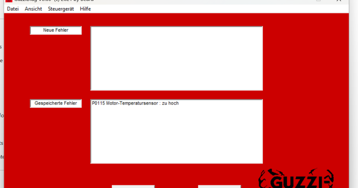

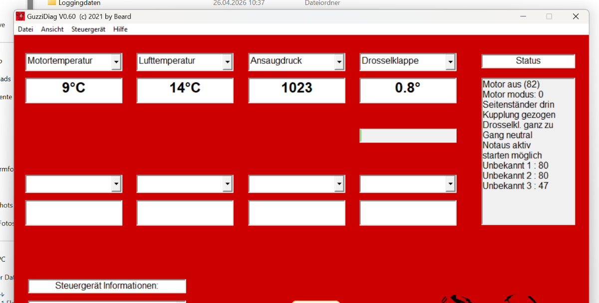

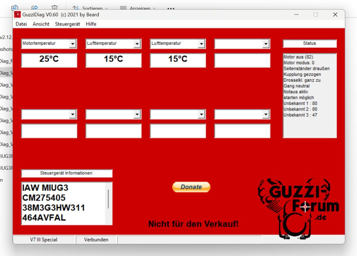

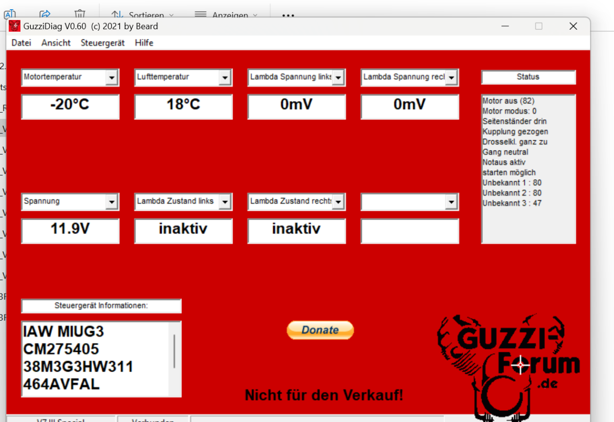

Kleines Update vom Wochenende: Freitag 12 km gefahren ohne gelbe Leuchte, nach 3 Stunden Pause die Rückfahrt angetreten: gelbe Leuchte an. Ich habe mich Samstag dann mit dem Interface und dem Adapdapterkabel (Dank nochmal an Matthias) an die Guzzi gehängt. Das hat alles ganz ordentlich funktioniert, nach dem ich den richtigen Port gefunden hatte. Die Fehler habe ich auslesen können. Siehe 1. und 2. Bild. Danach hab ich alle gelöscht, weil ich nicht sehen konnte, wann die aufgetreten sind. Anschließend hab ich das Möp nochmal kurz gestartet, um zu sehen, was passiert: gelbe Lampe an. Heute Vormittag nochmal Fehler ausgelesen (3. Bild): der Fehler mit dem Temperaturfühler kommt wieder, die Messwerte passen auch nicht wirklich. Der Motor hat 24 Stunden nicht gelaufen, Außentemperatur 10 Grad, die Garage vielleicht zwei Grad wärmer. Etwas höher darf der Sensor laut Guzzi anzeigen. Tank abgebaut, Widerstand zwischen den Polen am Temperatursensor gemessen: 7,5 kOhm. Das ist das Doppelte von dem, was der bei 20 Grad Temperatur haben darf: 3.747kOhm bei 20Grad. Dann ist ja danach der Fühler hin (wenn ich alles richtig gemacht habe). Schon mal langsam dran gewöhnen und das 163,- Euro Teil bestellen: die Webseiten von Stein -Dinse und Motorradersatzteile 24 sind beide nicht zu erreichen 🤷♂️. Dann eben erstmal ne Probefahrt machen. 45 Minuten über Landstrassen: gelbe Lampe ist aus und bleibt aus, aber sie läuft anders. Zwischen 5000 und 5500 will sie nicht recht ziehen, ruckelt ein bisschen, beim Ranfahren an die Kreuzung dauert es länger, bis sie auf ihre Leerlaufdrehzahl runterkommt. Das war vorher nicht. Ist beides nicht gruselig, fällt aber auf. Kann das mit dem Löschen von "P1607, Datenspeicher voll" zusammenhängen? Muss sie das alles erst neu wieder lernen und abspeichern? Sehr eigenartig. Dabei deutet alles auf den Sensor hin. Den bestelle ich erstmal nicht. Sollte die gelbe Lampe wiederkommen, muss ich halt nochmal in den Fehlerspeicher gucken. Gibt es Anmerkungen/Meinungen dazu?
