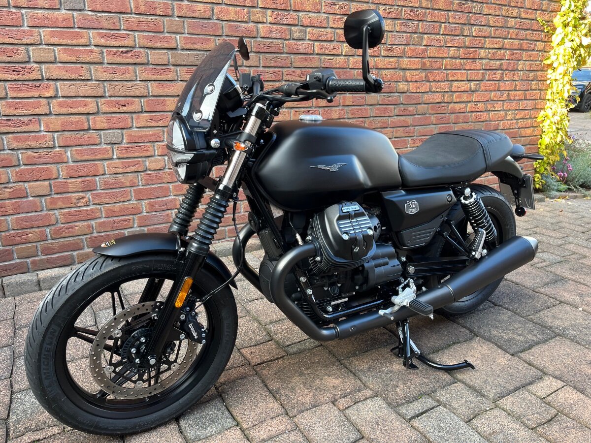

Hallo Dimitri, wie du weißt fahre ich auch mit der Scheibe und bin absolut zufrieden. Der Anstellwinkel ist so gewählt, dass es für mich am besten aussieht. Bin 1,81 und habe auch mal versucht durch größer oder kleiner machen am Helm einen spürbaren Unterschied auszumachen. Fehlanzeige! Bei all meinen Positionen ist der Winddruck und Geräusche am Helm gleich. Der Druck auf der Brust ist immer deutlich schwächer und prima. Von Verwirbelungen am Helm merke ich nichts. Grundsätzlich ist das aber immer noch ein Naked Bike und soll es auch sein. Vorbei sind für mich die Zeiten, wo ich den Anspruch hatte, entspannte Reisegeschwindigkeiten von 180 zu realisieren. Das muss man abhaken…. Vielleicht brauchst Du doch einen anderen Helm? Gruß Thomas

Hallo Daniel, danke für deinen Beitrag. Das mit den Kompromissen fürchte ich mittlerweile auch. Und ja, bei 45 Grad sieht es sehr bescheiden aus und da pfeift es im Helm sogar schlimmer, als wenn die Scheibe "aufrechter" platziert ist (dort gibt es Turbulenzen, aber das Pfeifen ist schlimmer). Ob die V7 per se keinen Windschutz vorsieht, will ich gar nicht so apodiktisch beurteilen. Immerhin hat man ja bei Guzzi ein Windschild im Zubehörprogramm (was ich persönlich nur ziemlich hässlich finde). Ich werde mal wieder etwas steilere Positionen ausprobieren, ob sich da ein Kompromiss findet mit dem ich "Leben kann" und ansonsten kommt das Schild wieder ab. Am Ende fahre ich lieber mit Windlast auf der Brust, als mit nervenden Geräuschen im Helm. Gruß Dimitri

Hallo Dimitri, ganz ehrlich!? Ich glaube du wirst keine richtige Position der Scheibe finden, die deinen Ansprüchen gerecht werden. Warum? Weil das Konzept des Moppeds überhaupt und so gar nicht vorsieht dich irgendwie vor Wind zu schützen, auch mit einer etwaigen Scheibe nicht. Du schreibst das du die Scheibe auf ca. 45° stehen hast!? Das sieht doch auch äußerst bescheiden aus? Ich befürchte das du da einige Kompromisse eingehen musst. Gruß Daniel
