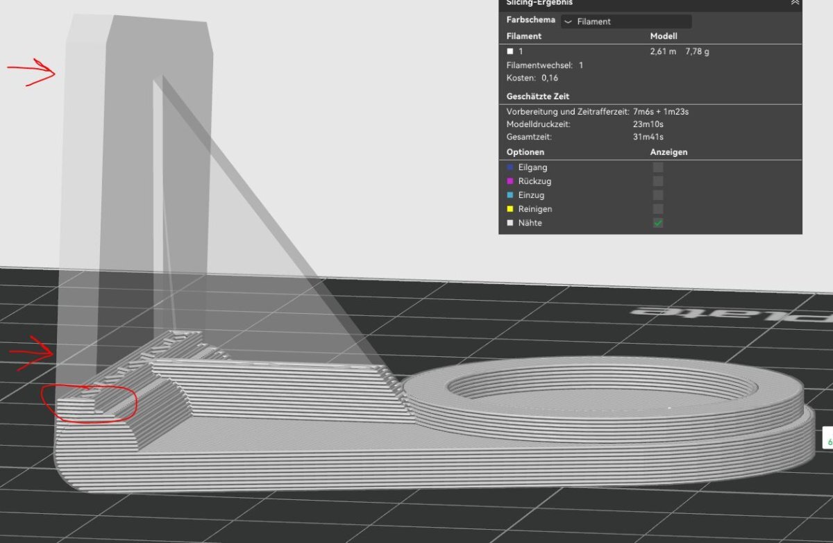

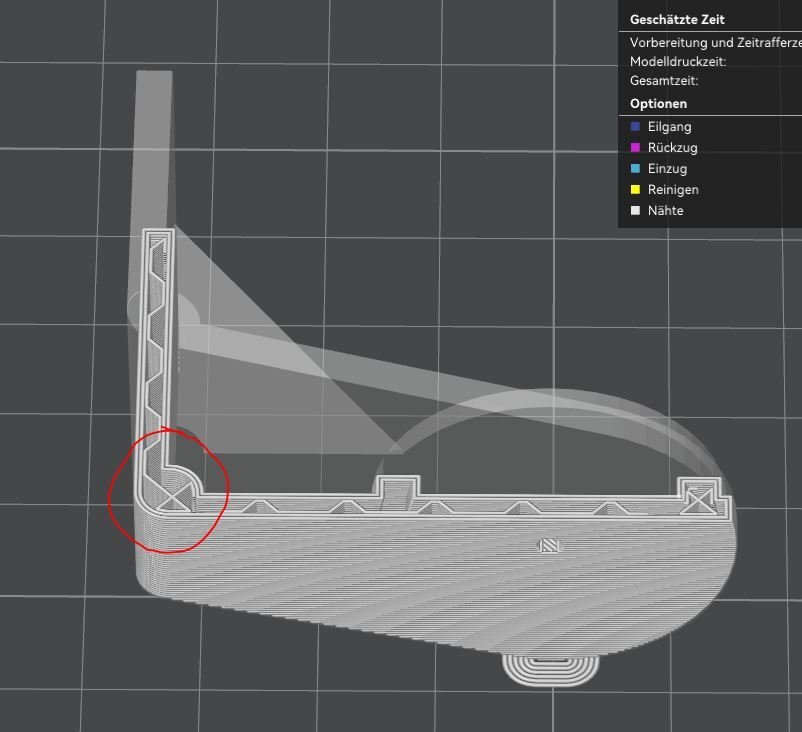

Moin, welches Filament hast du genutzt und wie ist die Druckausrichtung? So wie in der STL Datei? Falls ja möchte ich auf etwas Hinweisen, falls du es nicht eh schon weißt. Wenn du das Teil später im Ganzen druckst würde ich dir empfehlen es anders auszurichten, damit du keine Kräfte im 90 Grad Winkel auf zwei aufeinander gedruckte Schichten hast. Beispielbild mit "besserer" Ausrichtung: Wenn da Kräfte von links wirken, dann biegt sich der Winkel nur, im anderen Fall ist es wahrscheinlicher, dass das Plastik an der Stelle "bricht" / die Schichten sich lösen. Du hast zwar den Steg, aber ich könnte mir vorstellen, dass sich das Material PLA, Vibrationen + Gewicht vom Beeline durch den Hebel und die Sommerhitze negativ auf die Langhaltigkeit der Verbindung dort auswirken. Nicht das jemand sein Beeline verliert Aber gute Idee der Adapter und schick siehr er auch aus! - Today
