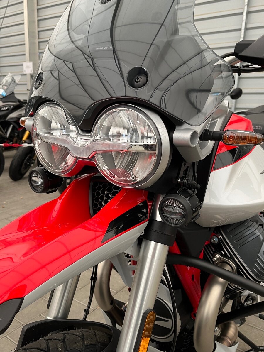

Grüß Dich Gerd, als ich mit meinem Händler seinerzeit die Konfiguration meines ehemaligen V85TT, E5+, besprochen habe, hat er mir auf meine Anfrage nach den originalen LED Zusatz Scheinwerfer geantwortet, dass es aufgrund der bereits vorhandenen Verkabelung plug n play wäre. Insgesamt erinnere ich mich an 400€ 😇 In wie weit sich das auf Deine 850er übertragen läßt . . . 🤔 Viel Erfolg! MY

Hallo Hier gibt es einen User der es mal Umgesetzt hat. wenn du ihm eine Privat Nachricht sendest, bekommt er eine E-Mail als Information. Da er hier schon länger nicht mehr online war. Vielleicht kann er dir sagen, wo er die Scheinwerfer mit angeschlossen hat. Allgemein gibt es sehr wenig Informationen dazu im Forum und im Netz. https://www.guzzisti.de/forum/topic/9764-v7-850-zubehör-verbaut/

Wofür? Ich finde ja heutzutage das ganze led zusatzgedöns total daneben. Modeerscheinung, und alle machen mit. LOL. Bin wahrscheinlich zu alt dafür…

Hallo, gibt es an der MG V7/850 (corsa ) bereits vorhandene Stecker für den Anschluss von Zusatzscheinwerfern? Ich habe vor die Highsider Comet low zu verbauen. Da es Abblendscheinwerfer sind wäre es richtig diese parallel zu Tagfahrlicht zu schalten.. Falls kein Stecker vorhanden ist, ist es notwendig ein Zusatzrelais zu installieren? (2x12 W) Danke Gerd
