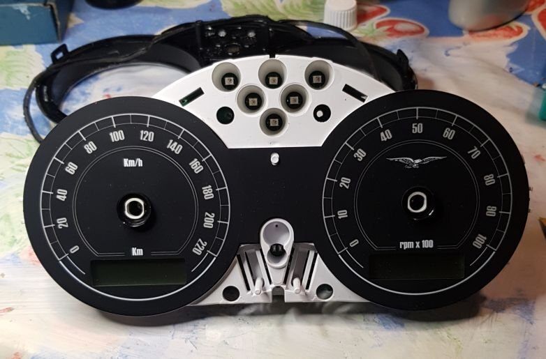

  2. Das klingt super. Vielen Dank für deine Hilfe. Weder aus 25 noch aus 6 kommt irgendetwas raus. 24 und 7 funktionieren (wenn auch zu schnell). Beides völlig unabhängig ob ich 1,5W LED, 5W Glühbirne oder einfach das Multimeter zum Testen anschließe. Kannst du mich zwecks des weiteren Vorgehend kontaktieren? Wo schicke ich dir das Dashboard hin? Vielen Dank und viele Grüße René

  4. Wo vorne tacktets ?? du meinst die Blinker vorn hinten muss dann Tacho 6, & 25 sein, denn ganz hinten Bl. hast doch grade geprüft ! Was ist hinten ?` sind da auch LED ?? Lass das mal mit Relais, schick das Ding zu mir, dann rep. ich es dir. Hab zufällig das gleiche heute bekommen 😀

  9. Danke für die schnelle Rückmeldung. Es handelt sich genau um das von dir beschiebene Cockpit. Danke für den Tipp. So gebrückt funktionieren die Blinker tadellos; ein fehlerhafte Verkabelung kann ich also ausschließen. Ich hatte schon wie von Thilo beschrieben die Ausgänge - mit Hilfe einer Nadel - am Dashboard gemessen. Vorne takte´s hinten kommt leider gar nichts raus. Mein Plan ist es mit Hilfe des geschalteten Stroms vom Rücklicht einen Cockpit unabhängigen Binkerkreislauf mit Relais zu realisieren. Ich halte uch auf dem Laufenden, sobald ich das umgesetzt habe. Viele Grüße René
