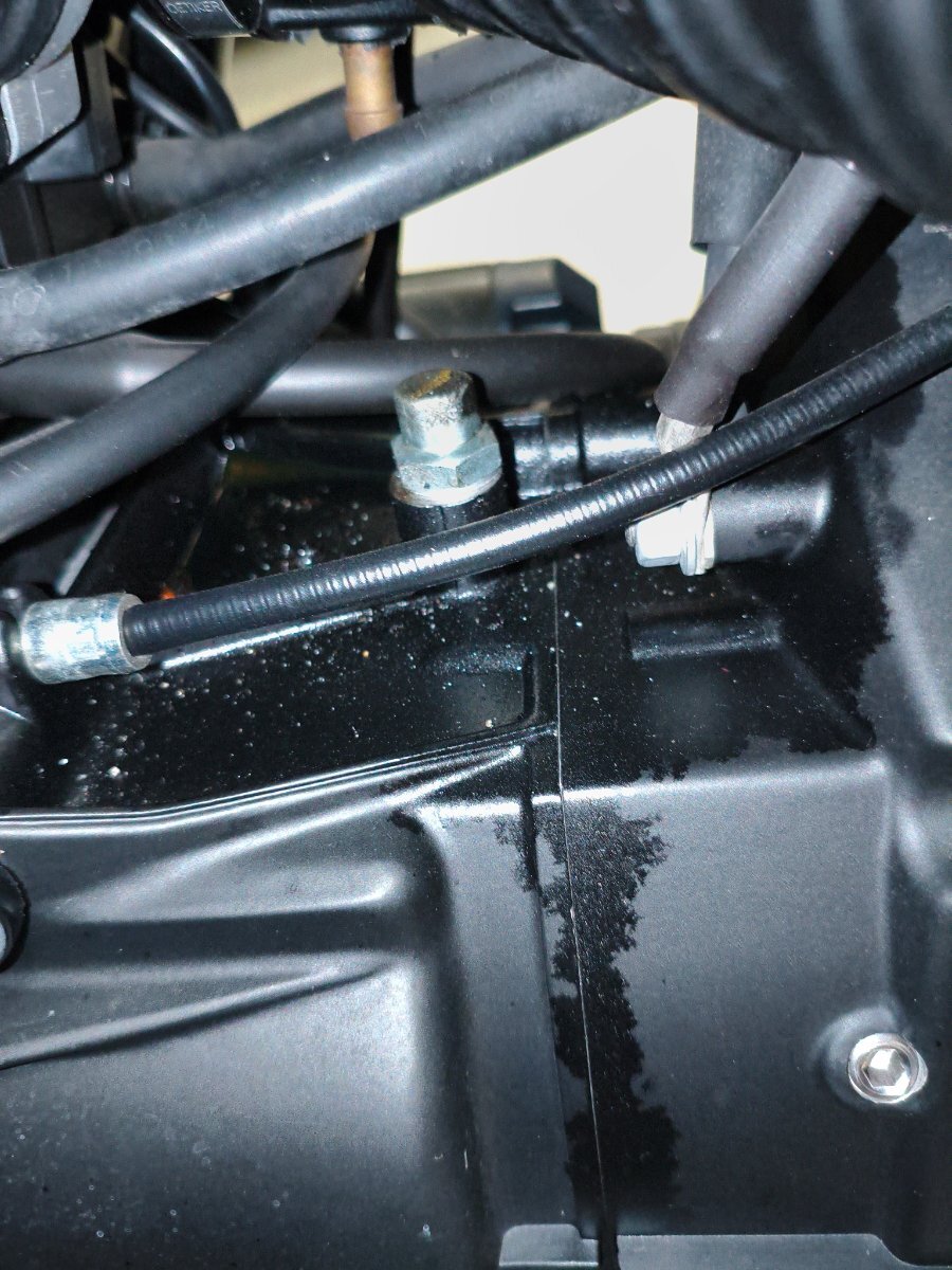

Wenn es nicht von oben aus dem Ansaugweg runtertropft, ist es eher aus dem Getriebe. Getriebeöl lässt sich aber der leicht am Geruch erkennen. Ich würde es als leicht fischigen Gestank bezeichnen 😉.

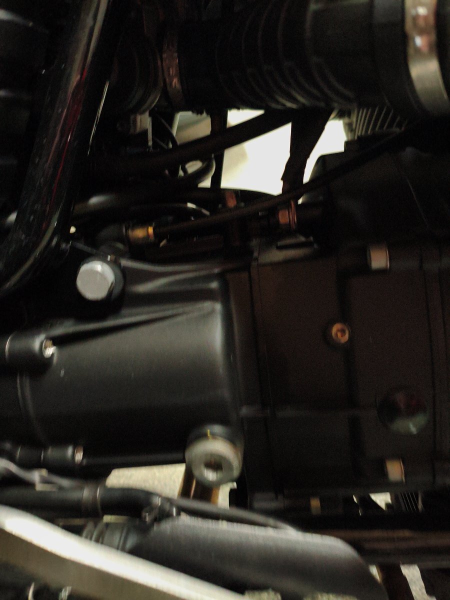

Schau mal zuerst in deinen Luffilterkasten (LuFi herausnehmen). Wenn da mehr als nur Oelnebel drin ist sondern eine richtige Pfütze, dann hast du definitiv zuviel Motoröl drin. (Die Entlüftung geht über den Lufi-Kasten). Was auf deinem Bild alles nass ist gehört eigentlich schon zum Getriebe
Hallo, hatte mich hier schon einmal gemeldet da meine V7 I eine undichten Zylinderkopfdichting hatte. Wurde repariert und ist jetzt dicht. Heute habe ich aber erneut Öl am Bike festgestellt, diesmal aber nicht am Zylinder sondern dem Tank bzw. zwischen de Zylinder in der Mitte vom Motorrad (siehe Bilder) Kann es sein, dass zu viel Öl eingefüllt wurde beim letzten Ölwechsel und es das jetzt rausdrückt? Ich fahre aktuell leider eher meistens Kurzstrecke als längere Fahrten, kann es das sein? Das Öl kommt denke ich nicht aus dem Spalt den man auf dem Foto sieht, da läuft es nur von oben drüber. Wie behebe ich das? Überschüssiges Öl absaugen? Vielen Dank für die Hilfe! Viele Grüße!

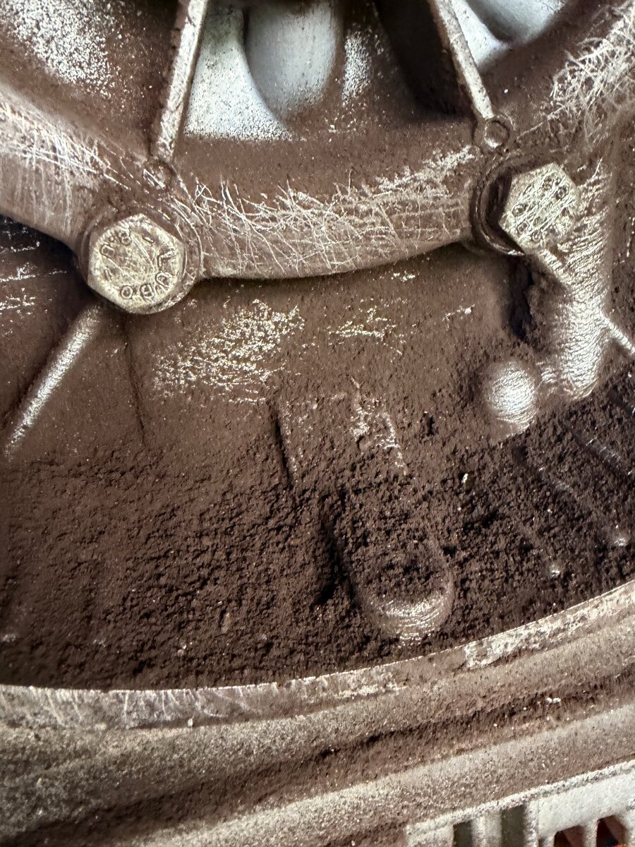

Meine RAM- Kupplung war auf der LM2 nach 6Tkm verschlissen. Mir wurde damals gesagt, dass es auch Fehlproduktionen mit den Sinter- Belägen gab. Trotz der leichten Bedienkraft und den erleichterten Schwung wollte ich dann kein RAM- Kupplung mehr, da mir der Einbauaufwand so hoch erscheint, dass man das auch nicht aller 2 Jahre machen will. Meine Alternative war die V11- Kupplung.

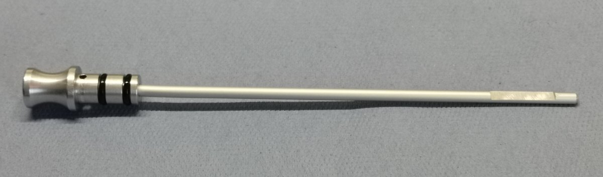

Nachdem ich ja auch noch so nen steckbaren Messstab von einer Tonti im Regal hatte (nein, nicht vom Meinolf, da gabs auch noch andere😉), hab ich den mal für die Elfe angepasst. Da diese einen deutlich längeren braucht, habe ich das dünne 4mm Stäbchen gegen einen stabileren 6mm Stab in der passenden Länge getauscht und mit einer ordentlichen min. und max. Markierung versehen. Nun passt das, auch wenn ich nicht zu den Kontroll-Fetischisten gehöre, die zwanghaft nach jeder Fahrt den Ölstand kontrollieren müssen. 😅

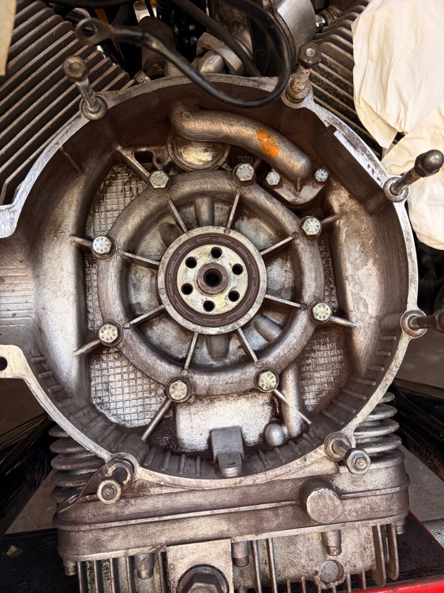

Hallo Luis, ganz schön viel Abrieb 🫣 und gutes Gelingen beim Zusammenbau. Gruß Karsten

Danke dir! habe noch die Kupplungsglocke ausgebaut um mal das Innere zu säubern und für den Einbau vorzubereiten. Eine Woche habe ich noch Zeit, sollten alle Teile ankommen und auch alles passen, könnte es noch was werden. Lg. Luis
