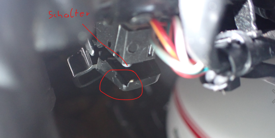

Dank des Hinweises mit unterfüttern hab ich einfach mal die Amatur aufgemacht und geguckt...und siehe da, es liegt doch nicht am Kabel:
Der Hebel am Knopf der tatsächlich den Schalter drückt ist ausgebrochen. Daher kann man den leicht etwas in Schieflage bringen und dann schaltet der Schalter eben nicht. Die ganze Sache ist auch schon ein bischen ausgeleiert und daher nicht mehr so richtig definiert bedienbar
Das wird ein Projekt für den Winter...das ganze Dingens einmal komplett ausbauen und wieder einigermassen zusammenpfuschen damit es sauber hebelt und den Schalter trifft.
Der passende Schlüssel um die Amatur zu öffnen kommt jetzt erstmal in's Bordwerkzeug ...falls die Kiste unterwegs mal partout nicht anspringen will kann ich dann aufmachen und den Schalter mit dem Schraubendreher betätigen
Der Schalter ist nun auch schon 10 Jahre alt und das Mopped hat > 30.000 km ...so gesehen könnte ich mir vorstellen das ähnliches auch irgendwann mal bei einer V85 passieren könnte.
