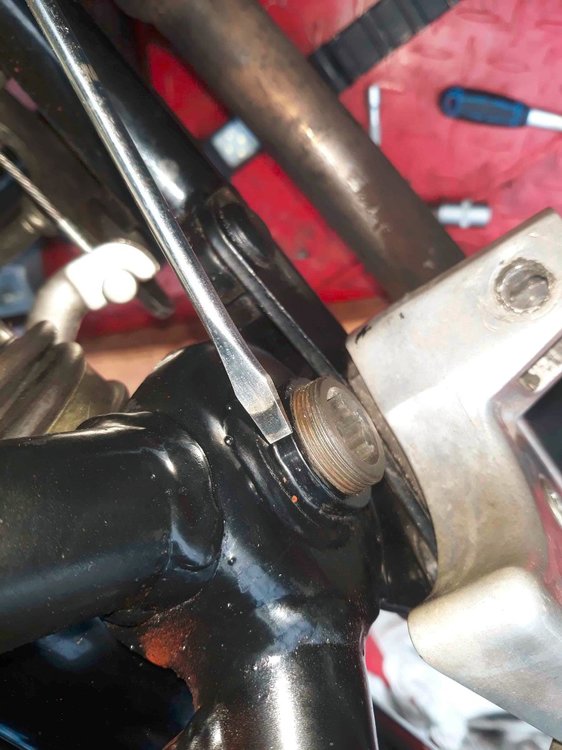

  3. Hallo zusammen, Meine Cali Spezial ist mit einem Lenkungsdämpfer ausgestattet. Diesen habe ich vor 3 Jahren erneuert (Kuf vei Stein-Dinse) und nach nur 5000km ist die Kunststoffbuchse an der vorderen Befestigung schon wieder ausgeschlagen. Hat jemand ähnliche Erfahrung? Ist der Dämpfer überhaupt erforderlich? Gruß, Norbert Lipp 20260823_141755.mp4
