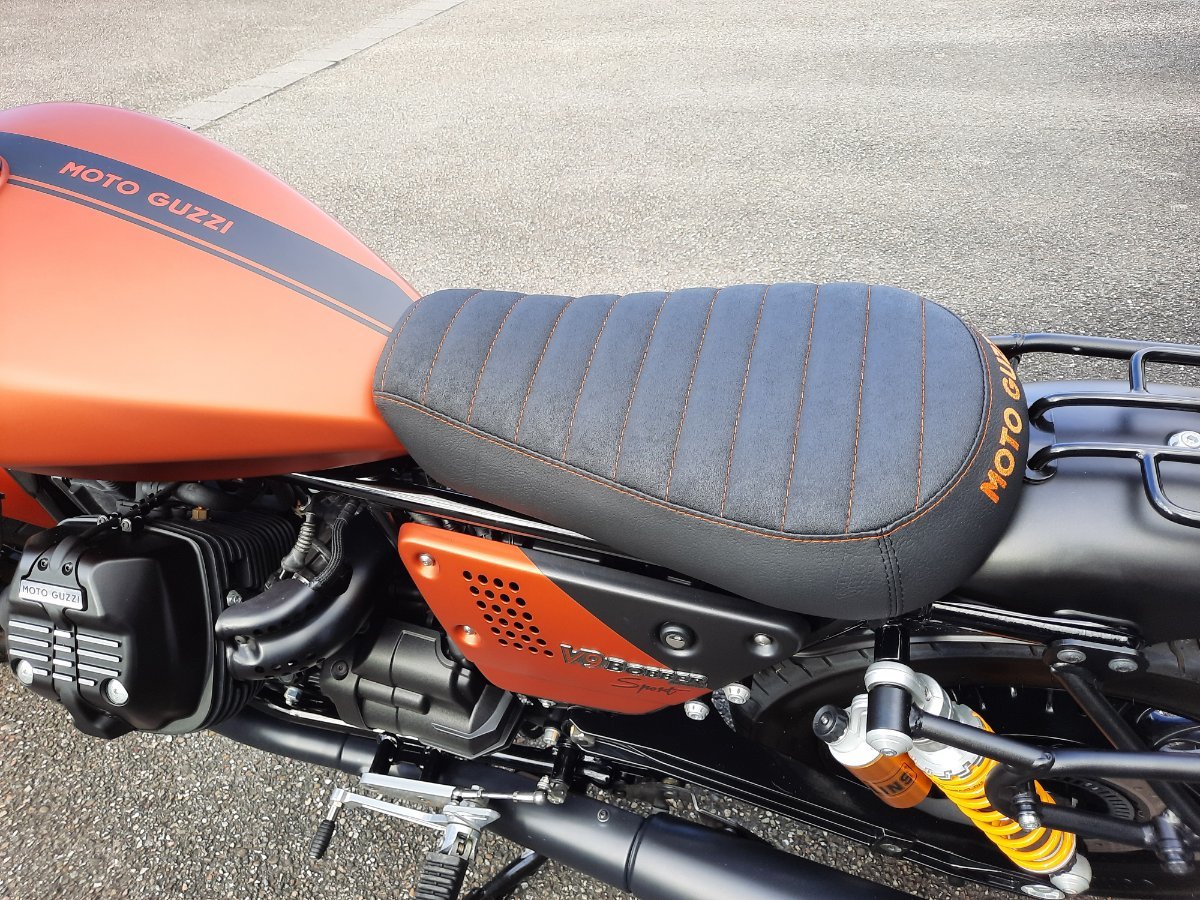

HaJü Posted February 17, 2022 Share Posted February 17, 2022 (edited) Heute habe ich die Sitzbank bekommen, die sieht sehr gut aus und der Sitzkomfort ist auch deutlich besser, wie gut sie wirklich ist werden die ersten 450km am Stück zeigen die wir im Frühjahr fahren wollen. Als nachstes will ich noch die Rückbeleuchtung ändern. Gruß Jürgen Edited February 17, 2022 by HaJü Kennzeichen unkenntlich machen Quote Link to comment Share on other sites More sharing options...
HaJü Posted February 17, 2022 Share Posted February 17, 2022 noch ein paar Bilder 5 1 Quote Link to comment Share on other sites More sharing options...
holger333 Posted February 17, 2022 Share Posted February 17, 2022 Moin, auch montiert sieht sie gut aus und die Farbe des Schriftzuges passt 👍 Gruß Holger Quote Link to comment Share on other sites More sharing options...

HaJü Posted April 14, 2022 Share Posted April 14, 2022 Am Dienstag hatte ich die Gelegenheit den aufgepolsterten Sattel zu testen. Bei meinem "Kurztrip zum Schluchsee" bin ich ca. 220 km gefahren und ein Unterschied zum Originalsattel war nicht feststellbar, nach ca. 180km tat mir das Sitzfleisch genauso weh wie beim Original. Gestern habe ich beim tanken einen Nachbarn mit seinem Motorrad getroffen und wir haben uns ein bisschén unterhalten wobei ich ihm mein Leid geklagt habe. Als ich dann im Sattel saß hat er festgestellt das dieser völlig durchgedrückt ist, d.h. er ist augenscheinlich zu weich gepolstert. Heute hat er mich angerufen und mir die Adresse von einem KFZ Polsterer am Ort gegeben den kannte ich zwar dachte bisher aber er macht nur KFZ Polsterungen. Nächste Woch habe ich dort einen Termin mal sehen was er dazu sagt. Gruß Jürgen 1 Quote Link to comment Share on other sites More sharing options...
HaJü Posted May 6, 2022 Share Posted May 6, 2022 Nachdem der um 3 cm aufgepolsterte Sattel nicht hält was ich mir davon versprochen habe und die Nachfrage bei einem weiteren Sattler auch nicht so befriedigend ausgefallen ist bin ich am Überlegen nochmal einen komplett neuen Sattel anzuschaffen. Im Nachhinein muss ich das aufpolstern als Fehlinvestition betrachten. Ursprünglich d.h. beim kauf habe ich auch nicht geplant längere Touren (größer 100km) zu fahren und dafür waren sie beide geeignet. Nun habe ich aber doch vor auch mal eine größere Strecke zu fahren und das ist damit zwar nicht unmöglich aber schmerzhaft. Wenn ich jetzt nochmal Geld in die Hand nehme und es wieder ein Flop wird bekomme ich die rote Karte von meiner Frau. Gedacht habe ich an einen Corbin Sattel den es für die V9 Bobber als (Classic Gunfigther) gibt. Kein Schnäppchen aber wenn‘s hilft. Diesmal möchte ich aber nicht die Katze im Sack kaufen, sondern vorher testen zumal ich dann auch wieder den Gepäckträger umbauen muss. Von mir Zuhause bis Landstuhl sind’s knapp 250 km und wenn die so einen als Muster da hätten würde ich mal zum probesitzen hinfahren. Gruß Jürgen Quote Link to comment Share on other sites More sharing options...

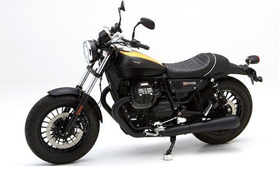

holger333 Posted May 6, 2022 Share Posted May 6, 2022 (edited) Moin Jürgen, aus meiner Erfahrung mit dem Corbin Sitz kann ich Dir auch dazu raten. Am Anfang musst Du aber mit rund 1000 km Einsitzen rechnen. Er fühlt sich am Anfang straff an aber genau das ist der Vorteil... Du sitzt gut und breit gestützt drauf. Ich möchte den Komfort nicht mehr missen. Gruß Holger Edited May 9, 2022 by holger333 Quote Link to comment Share on other sites More sharing options...

HaJü Posted May 8, 2022 Share Posted May 8, 2022 Hallo zusammen, danke erst mal für die Infos, ich habe von Corbin auf meine Anfrage inzwischen auch schon Antwort bekommen das sie keinen Sattel auf Lager haben, damit erübrigt sich auch schon die Anfahrt. Dafür habe ich folgenden Hinweis bekommen: PS: In fast allen Original-Sitzbänken wird weicher Schaumgummi verwendet. Dieses Material ist mehr oder weniger luftdurchlässig und hat damit zur Folge, dass sich die Sitzbank zuerst sehr weich und komfortabel anfühlt, jedoch nach längerem Sitzen presst sich der Schaumstoff zusammen und ist nicht mehr elastisch (Gel ist auch nicht elastisch, da flüssig ). Dann hat man das Gefühl, die Bank ist steinhart und man fängt an hin und her zu rutschen. Also, je weicher eine Sitzbank, desto schlechter sitzen Sie auf langen Strecken!! Unser speziell entwickelter Sitzschaum (40 Jahre Corbin-Erfahrung) bindet die Luft in Sich, die Bank erscheint beim ersten Ansitzen etwas härter und fester, bleibt aber auch nach stundenlangem Sitzen immer noch elastisch, weil Sie auf einem Luftkissen sitzen. Im Übrigen hat unser Schaum eine Einfahrzeit von ca. 2000 km und hat eine "Memory" Eigenschaft, d.h. nach der Einfahrphase wird der Schaum etwas weicher und formt die Koerperkonturen etwas aus. Dadurch wird das Gewicht noch mehr auf die ganze Fläche verteilt und nicht nur auf die berühmten Druckpunkte. Der Sattler vor Ort der mir empfohlen wurde hat aktuell so viel um dei Ohren das er sich für mein kleines Problemchen kaum Zeit nehmen wollte. Bevor ich ich mir einen Corbinsattel bestelle werde ich mich nochmal nach einem anderen Sattler umschauen. Obwohl der dieser schon unverschämt gut ausschaut 😍 Gruß Jürgen Quote Link to comment Share on other sites More sharing options...

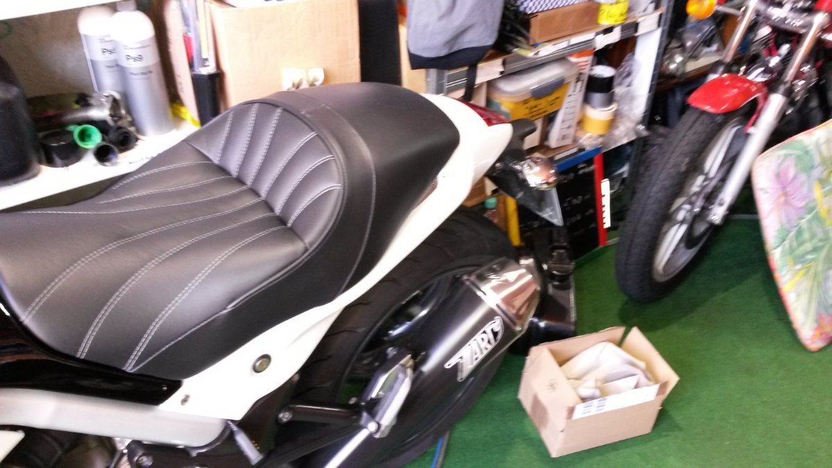

Breadfan Posted May 9, 2022 Share Posted May 9, 2022 (edited) Und die Leute von Corbin haben dich vermessen? I. Hier mal der Link mit Bildern von meiner V7II mit einer von Motea umgepolsterten Sitzbank. Im übrigen habe ich selbst eine Corbin Sitzbank,wie Du weist Holger, auf der Griso und bin zu- frieden, aber nicht jeder will so viel Tacken aus geben, wenn ich sie nicht gebraucht bekommen hätte von "Toni" (Ehemaliger), dann wäre es das auch gewesen. I. Edited May 9, 2022 by Breadfan Quote Link to comment Share on other sites More sharing options...
HaJü Posted May 9, 2022 Share Posted May 9, 2022 Ich sag‘s mal so, wenn eine Corbin Sitzbank für meine Bobber zum Probesitzen vorhanden gewesen wäre und sie gepasst hätte wie der berühmte A…h auf den Eimer wäre der Preis sicher nicht das KO-Kriterium aber ich kaufe nicht nochmal die Katze im Sack. Gefallen würde sie mir allemal. Der Polsterer meiner überarbeiteten Sitzbank hat seine Arbeit auch in den höchsten Tönen gelobt und konnte seinen Ansprüchen nicht gerecht werden, die Sitzbank schaut gut aus ist aber keinen Deut besser wie vorher. Ob ich sie nun nochmal überarbeiten lasse ist erst mal völlig offen. In 90% aller Fälle (Touren) wird meine Sitzbank ausreichen da diese unter 200km stattfinden und das geht noch so. Für weitere Touren habe ich mir heute etwas bestellt und zwar eine ADVENTURE SKIVEEZ Funktionsshorts mit Polsterung. Da weiß ich zwar auch nicht ob‘s hilft ist aber mit 80 € auch keine Rieseninvestition. Gruß Jürgen 1 Quote Link to comment Share on other sites More sharing options...
