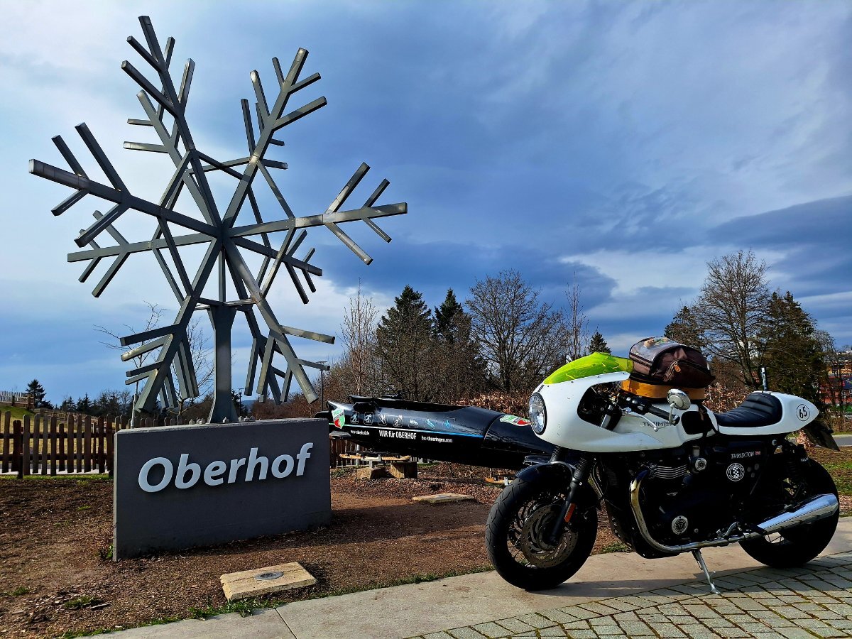

Hubert K Posted May 19 Share Posted May 19 Hallo Volker, wenn deine Thruxton eine gelbe Scheibe hat,sind wir uns schon mal begegnet 🤔 Eure beiden V100 stehen schon seit März 2023 beim Dippold,da frag ich mich: - Waren da noch ein paar Liter alter Sprit im Tank ? - In welchem Zustand sind die Batterien? - Wie schaut’s mit der Bremsflüssigkeit aus ,Wasseranteil gemessen? - Wurde der Ölstand Kardan kontrolliert ? Ich will den Teufel nicht an die Wand malen,bin aber ein gebranntes Kind 😩 Wenn alles gut ist wünsche ich euch viel Spaß mit den Guzzen. Schöne Grüße Hubert 1 Quote Link to comment Share on other sites More sharing options...

PasV4R Posted May 19 Author Share Posted May 19 vor einer Stunde schrieb Hubert K: Hallo Volker, wenn deine Thruxton eine gelbe Scheibe hat,sind wir uns schon mal begegnet 🤔 Jo, hat sie... Mittlerweile über 60.000km runter... Völlig problemlos... Hattest Du mal ne Speed Twin? Die Kisten standen dort schon länger, dafür war der Preisnachlass auch größer... meine geht, nach wie vor, problemlos. Jetzt hat sie 600km auf der Uhr... dreimal gefahren...🙈 Warum standen sie solange...? Ich denke, weil sie nicht verkauft wurden. 🤔😉 Die Batterie funzt gut👍 Quote Link to comment Share on other sites More sharing options...
