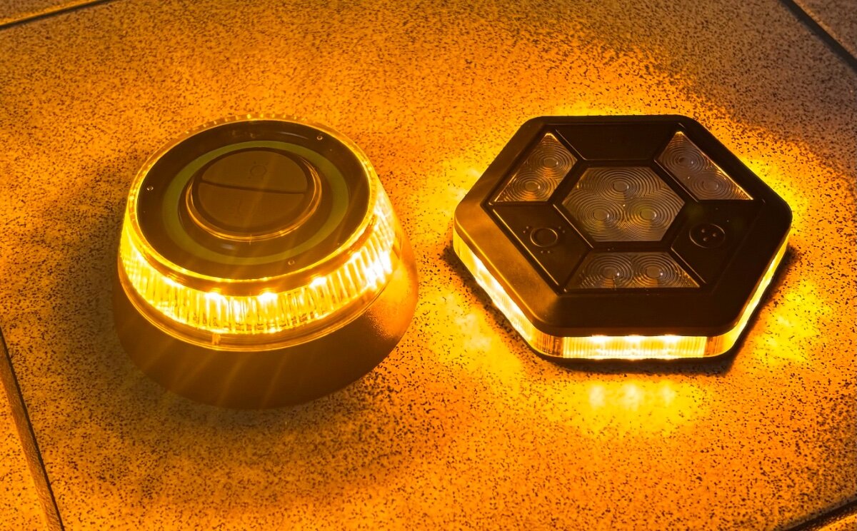

Hellas Posted March 28 Share Posted March 28 Mal als Alternative bei nicht vorhandenen Warnblinkern, wenn man nur beim Liegenbleiben warnen will (während der Fahrt bei Stauende oder Lane Splitting ist das eher nicht geeignet). Ich habe mir jetzt einfach mal zwei unterschiedliche V16 Warnleuchten bei Ali bestellt. Beide magnetisch. Die linke ist 4cm hoch und braucht 3 AAA Batterien, die rechte ist 2cm hoch mit Li-Ion Akku. Stück um die 9,- EUR. Passt in jeden Tankrucksack oder Seitentäschchen und sollte ich mal liegenbleiben, ist so eine Ampel schnell auf dem Tank befestigt. 1 Quote Link to comment Share on other sites More sharing options...
