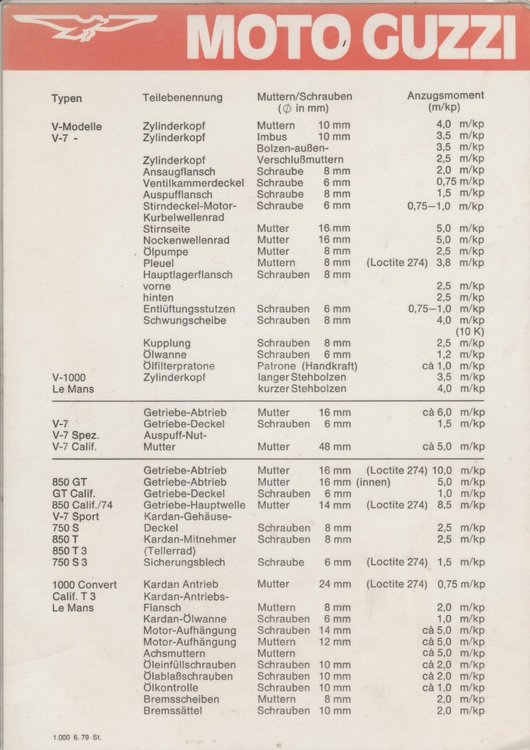

commander Posted April 4 Share Posted April 4 Hallo, anbei Drehmomentliste(Beachte: m/kp). Bei einem ca. 50 Jahre alten Modell sollte man aufgrund von Materialermüdung mit viel Gefühl vorgehen. Bin ebenfalls gespannt welche Zündung verbaut ist. Grüße Commander 2 Quote Link to comment Share on other sites More sharing options...
Dregwaz Posted April 5 Author Share Posted April 5 Vielen Dank, genau so etwas habe ich gesucht! Gerade bei Verbindungen von Stahlschrauben in alten Alugewinden bin ich ein bisschen paranoid. Das Material hat viele Jahre auf dem Buckel, plus eventuelle Kontaktkorrosion. Bei den alten Yamahas haben rabiate Vorschrauber, die meinten, sie können sich damit neue Dichtungen sparen, schon oft den Rest erledigt. Und bei 0,75 mkp vertraue ich mir nicht so gerne, v.a. wenn's gleichmäßig werden soll. Einmal gut gefrühstückt und schon ist's passiert Quote Link to comment Share on other sites More sharing options...
