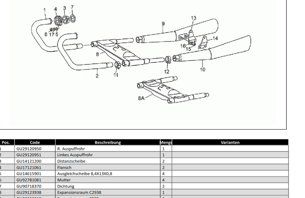

commander Posted April 24 Share Posted April 24 (edited) Hallo, ein Erfahrungsbericht. Als 1989 diese California mit den abgeschrägten Aupuffrohren in Deutschland geliefert wurde gab es diverse Probleme. Es waren 30er Dellorto verbaut in Verbindung mit den relativ zugestopften Endrohren um den geänderten Auflagen bez. Abgasen und Lärm zu entsprechen. Die Probleme waren das Knallen im Schiebebetrieb und schlechte Gasannahme. Insgesamt war das Gas/Luftgemisch serienmässig zu mager. Nach mehreren Telefongesprächen mit dem damaligen Importeur bekam ich den inoffiziellen Rat die Bohrung für die Gemischschraube im Gehäuse von 1 mm auf 1,3 mm aufzubohren und eine andere Schraube(welche weiß ich nicht mehr, wahrscheinlich Vorgängermodell) einzusetzen. Gesagt-getan, die geschilderten Anfangsprobleme waren nicht mehr vorhanden. Damals gab es noch keine AU, und mit Sicherheit wurde damit auch fetteres Gemisch erzeugt. Ohne diesen Rat hätte ich rumprobiert bis zum Sankt Nimmerleinstag. Oftmals ist eine Lösung von Vergaserproblemen sehr vielseitig und ein Zusammenwirken vieler Komponenten. Ich bin sehr gespannt wie die V 7 Spezial mit den revidierten Vergasern läuft und wünsche viel Erfolg. Grüsse Commander Edited April 25 by commander Rechtschreibung 2 Quote Link to comment Share on other sites More sharing options...

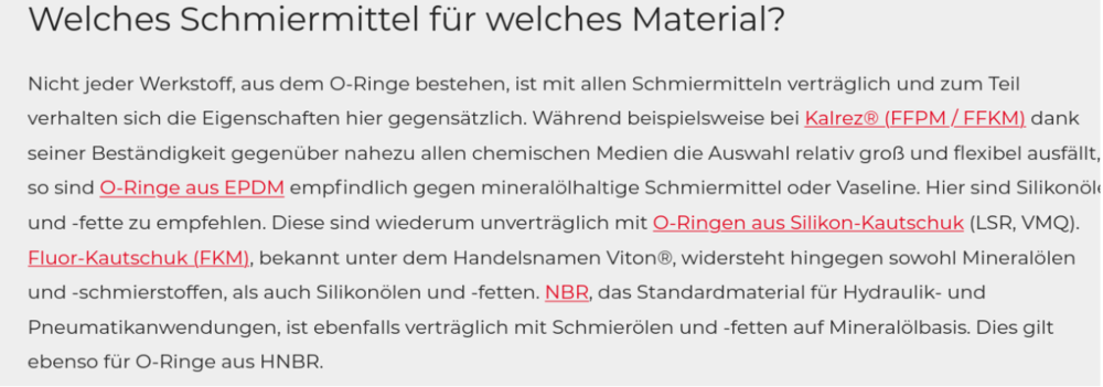

Dregwaz Posted April 25 Author Share Posted April 25 Hallo, zwischendurch mal eine Grundsatzfrage: sollten die O-Ringe oder evtl. auch andere Teile mit Silikonfett präpariert werden oder nicht? Gruß Martin Quote Link to comment Share on other sites More sharing options...
commander Posted April 25 Share Posted April 25 Hallo, aufgrund anliegender Info habe ich die O-Ringe und Dichtungen immer trocken verbaut. Grüße Commander Quelle: Kremer O-Ringe 1 Quote Link to comment Share on other sites More sharing options...

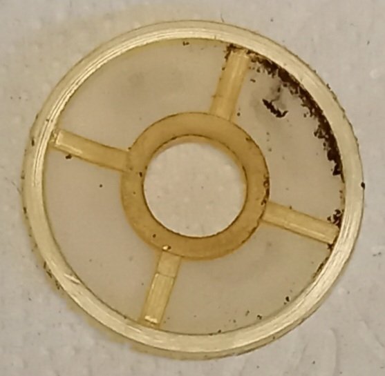

Dregwaz Posted April 28 Author Share Posted April 28 So, ich bin jetzt mal zum linken Vergaser gekommen. Im großen und ganzen sieht es so aus wie rechts, nur dass die Hauptdüse noch an Ort und Stelle war. Kein gutes Zeichen für den Zustand der Benzinhähne sind die Brocken im Filter: Die Düsen sind auch hier ganz schön verschlonzt. Das Highlight an diesem Vergaser ist, dass die Leerlaufgemischschraube bis zum Anschlag hineingedreht, fast schon angeknallt war. Schon beim Herausschrauben war der Grund dafür fühlbar: die Schraube sollte dadurch schlicht und einfach am Herausfallen gehindert werden, denn es fehlte die komplette Feder. Offenbar hat ein Spezi versucht, die abgewürgte Leerlaufversorgung mit einem dauergespannten Chokezug zu kompensieren. Das macht mich jetzt gerade ein bisschen unruhig im Hinblick auf mögliche andere Baustellen, wo er sich ebenfalls audgetobt haben könnte. Ich hoffe auch, diese Kunstgriffe gehen nicht auf jenen Fachbetrieb zurück, der die Vergaser laut Rechnung vor gut 5 Jahren eingebaut hatte Gruß Martin 1 Quote Link to comment Share on other sites More sharing options...
holger333 Posted April 28 Share Posted April 28 Moin, das sieht nach jede menge Rost im Tank aus... dann wird es immer wieder passieren, das sich alles zusetzt. Lass Deinen Tank richtig entrosten und versiegeln... Ich habe mit Egon Damm beste Erfahrung gemacht. 2 Tanks hatte er mir entrostet und versiegelt. Motorradtankinnensanierung und Versiegelung Egon Damm, Untergasse 12 A, 35325 Mücke Tel.: 01752237074 Gruß Holger Ps.: besorge Dir eine Kamera für Schmatzephone und schau mal in Deinen Tank. Quote Link to comment Share on other sites More sharing options...
Dregwaz Posted April 28 Author Share Posted April 28 Moin Holger, womit versiegelt er denn? Quote Link to comment Share on other sites More sharing options...
holger333 Posted April 28 Share Posted April 28 Moin Dregwaz, ruf beim Egon mal an; es kann sein, das er einen Nachfolger hat. Das Wichtigste ist nicht die Versiegelung.... ein großes Thema. Egon hat sich eine Anlage gebaut, wo der Tank zuerst von Innen von Allem befreit wird. Er zeugte mir früher, was er dort alles raus holte (nicht bei meinen Tanks)... selbst gemachte Versiegelung, die teuer bezahlt wurde...als große Fetzen und Stücke. Das Aufwendigste ist das der Tank nach der ganzen Entrostung und Entfernung aller Versiegelungen danach gespült wird... und dann fast 24 Stunden getrocknet wird und dabei immer wieder mit der Maschine gedreht wird. Erst wenn er danach vollkommen trocken ist, was die meisten privaten Selbstversuche nicht schaffen, kommt seine Versiegelung drauf und dann wird der Tank wieder langsam mit Wärme getrocknet und gedreht. Daher: anrufen und erklären lassen. Wenn Du zuvor Deinen Tank wirklich an allen Stellen begutachten kannst, mit so einer Endoskopkamera Beispiel: https://www.amazon.de/Somikon-Teleskopkamera-WiFi-HD-Endoskop-Kamera-Android-Mobilgeräte-iPad-Endoskop-Kamera/dp/B07CM5KPKK/ref=sr_1_2?keywords=hohlraum&qid=1682710003&s=photo&sr=1-2 und Du siehst: alles ohne Rost... kannst Du es Dir sparen. Gruß Holger 1 Quote Link to comment Share on other sites More sharing options...
Dregwaz Posted April 28 Author Share Posted April 28 Endoskopkamera habe ich da, aber ich kann auch so sagen, dass der Tank Rost hat Kommt alles noch an die Reihe. Der Witz ist, dass ich ihm regelmäßig quasi in den Vorgarten fahre, wenn ich vom Bahnübergang auf die Untergasse stoße Ich werde mal bei ihm reinschauen, danke für den Tipp : ) Gruß Martin Quote Link to comment Share on other sites More sharing options...
