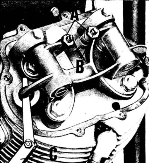

Dregwaz Posted August 13 Author Share Posted August 13 So, ich hab mal die Deckel abgemacht, Ventilspiele sind 0,15 und 0,20. Zu eng für den Auslass? Vorgesehen ist 0,25. Die XS1 müsste sogar 0,15 und 0,30 haben, die späteren Modelle sind aber bei fast gleichem Motor um die Hälfte enger. Also habe ich sie auf 0,10 und 0,20 gestellt, läuft ohne Probleme. Sollte man das ernst nehmen und den Auslass erweitern? Dass die Kipphebel nennenswert eingelaufen sind, glaube ich eher nicht, frei bewegt ohne Fühlerlehre dazwischen fühlt sich das nicht nach mehr als 0,20 an. Ich wüsste jetzt auch nicht, was genau da mehr Lärm als normal machen könnte. Habt ihr eine Idee? Quote Link to comment Share on other sites More sharing options...
commander Posted August 14 Share Posted August 14 (edited) Hallo, ich würde das Auslassventil auf 0,25 stellen. Wichtig ist noch daß Nachziehen bzw. Kontrollieren der Stehbolzen. Eine subjektive Wahrnehmung erhöhter Lautstärke kann verschiedene Ursachen haben. Oft ist es ein Zusammenwirken aller Toleranzen. Angefangen von den Anlauframpen der Nockenwelle, Stößeltassen, Stößel, Ventilsitze und Führungen und gesamte Umlenkung im Zylinderkopf etc. Auch der restliche Motor spielt eine Rolle. Dazu kommen die originalen erhöhten Ventildeckel mit etwas dünner Wandung, sie sind etwas lauter als z.b. T 3. Auch die Stößelstangen wurden geändert. Wenn möglich stell doch mal eine Hörprobe mit kaltem und warmen Motor ein. Wurde mal eine Kompressionmessung durchgeführt? Grüße Commander Edited August 14 by commander 2 Quote Link to comment Share on other sites More sharing options...

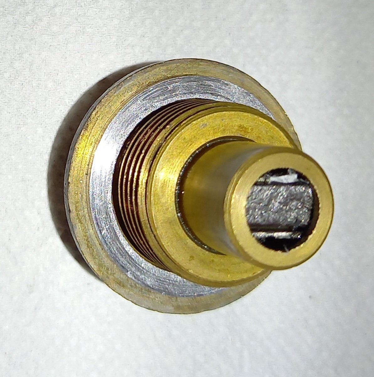

Dregwaz Posted October 9 Author Share Posted October 9 Hallo, ich hätte hier mal eine kurze Frage zur Getriebe-Einfüllschraube: Ich gehe doch richtig in der Annahme, dass der Einsatz ein Magnet ist? Hintergrund: beim Wechsel des Getriebeöls klebte zwar eine moderate Menge feinen Metallabriebs einmal an der offenen Seite des Einsatzes und dann noch in seiner Längsrichtung außen an der Messinghülse, aber ich registriere keine spürbare magnetische Wirkung mit dem Schraubenzieher. Das passt nicht ganz zusammen. Kann so ein Magnet durch Wärmeeinwirkung und die vielen Jahre so stark an Wirkung verlieren, dass er zwar noch Feinabrieb fängt, aber sonst kaum noch Effekt zeigt? Und sollte man die Schraube besser ersetzen oder ist das normal? Viele Grüße Martin Quote Link to comment Share on other sites More sharing options...
commander Posted October 9 Share Posted October 9 Hallo, nach mehreren Jahrzehnten verliert der Magnet in der Schraube seine Anziehungskraft. Stein Dinse bietet eine Ablaßschraube mit Magnet an für 12,50 Euro. Sinnvollere Position als Öleinlaß. Grüße Commander 1 Quote Link to comment Share on other sites More sharing options...
