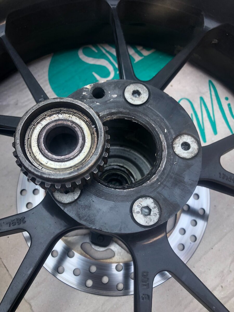

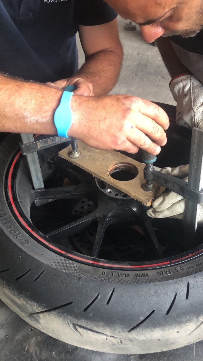

Zum Thema Zuverlässigkeit/Haltbarkeit solcher eher exklusiven Umbauten kann ich natürlich auch etwas beitragen 😅..auf besagter Tour beenden wir den 3. Abend irgendwo im Süden und stellen die Motorräder zum einchecken auf der Auffahrt ab, müssen dann aber die Motorräder auf dem Parkplatz auf der anderen Strassenseite umparken. Ich schmeiss die Guzzi an, erster Gang, Kupplung nix. Karre bewegt sich nicht. Gang raus, Gang, rein, 2. Gang, nix. Ich schau runter, leg wieder den ersten Gang ein und lass die Kupplung los und sehe dass sich die Kardanwelle dreht (die läuft frei). Keine Bewegung. Kurz nachgedacht, ok das Problem liegt irgendwo am Ende der Kardanwelle..also die Karre zum Hotel wieder rübergeschoben und im Anlieferbereich abgestellt und einen (sehr hilfsbereitem Angestellten) um passende Unterlagen gebeten, Rad ausgebaut und dann fiel mir schon die Ursache buchstäblich vor die Füsse..: Der Umbau beinhaltete die Verwendung von Ducati Panigale Rädern (federleicht, echt spektakulär)..allerdings war die Anpassung an den Guzzi-Karden eher..provisorisch ausgeführt, der Mitnehmerkranz war wirklich nur mit 3 Punkten angeheftet..von daher eigentlich unglaublich dass das bei meiner Fahrweise knapp 4,000km überlebt hat. Und sich entschieden hat im Stand, vor dem Hotel, die Verbindung unilateral aufzugeben 🤣 Der extrem hilfsbereite Hotelmitarbeiter (zum Glück spreche ich einigermassen italienisch) hat mich dann mitsamt Rad in seinem völlig zerschossenen Peugeot 206 geladen und zu einer Bude 5km entfernt gebracht, die ihr Geld mit dem Bau von schmiedeeisernen Zäunen und Toren verdient 🤪.. Die haben sich gleich an die Arbeit gemacht und sich wirklich Mühe gegeben den Zahnkranz wieder zentriert auf die Nabe zu schweissen..es musste ein Kreisbohrer organisiert werden, die haben eine Schablone gebastelt und und und.. Echt Wahnsinn..das Ganze hat dann ca 1,5h gedauert und dann wollten sie nur 25€ dafür..ohne Worte 😶.. Das Beispiel zeigt dass aber eben dass es bei den Kisten teilweise im Detail hapert, dass nicht wirklich alles auf Haltbarkeit oder, ich nenn's mal, normaler oder gar verschärfter Nutzung ausgelegt ist..und das war übrigens noch nicht alles was auf der Tour kaputt ging, ich durfte 2 Tage später die nächste Schweisserbude aufsuchen..erzähl ich ein anderes Mal 😉 Grüsse, Daniel

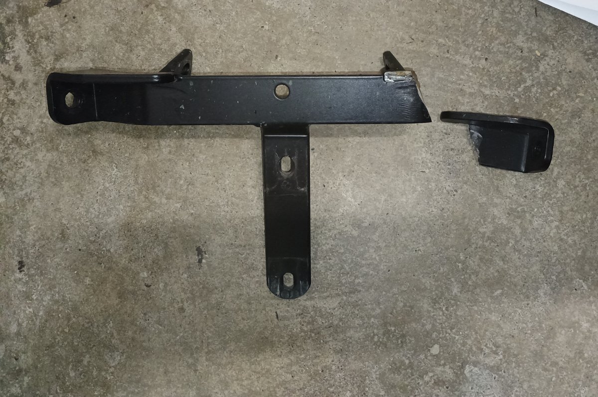

Die Idee hatte ich auch. Beim Schweißen am Bügel hätte die Pulverbeschichtung Schaden genommen. Und ausrichten ist im Nachgang dann auch schwierig bis unmöglich. Habe die Idee der Verlegung im Rohr schnell aufgegeben weil ich bei Verlegung oben nur 10cm verdeckt hätte verlegen können. Wenn ich nach unten gegangen wäre hätte ich dann am Rahmen wieder sichtbar nach oben gehen müssen. Habe da viel drüber gegrübelt und das Material für die Eigenbauschellen war dann erst zwei Jahre nach den Leuchten im Herbst 23 da. Über den Winter hat mein Vater die Schellen gebaut. 24 und 25 habe ich dann aus gesundheitlichen Gründen kaum fahren können und schon gar nicht basteln wollen. Dieses Jahr bin ich wieder fit und bei einer Fahrt Anfang August hörte ein hässliches Geräusch das mir bekannt vorkam. Der Haltebügel vom Sturzbügel war mal wieder durchvibriert. Da ich dieses Mal nicht an der Maschine schweißen lassen wollte habe ich bei Hepco einen Ersatz bestellt und die Gelegenheit genutzt das Begrenzungsleuchtenprojekt wieder aufzunehmen. Dafür hätte der Haltebügel ja auch abgemusst. Den gebrochenen lasse ich Schweißen und lege in als Ersatzteil zurück. Dann hält der neue sicher ewig. Wird fortgesetzt... -
