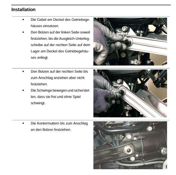

Klingt schon plausibel, ist aber trotzdem falsch. Aus dem WHB: Man kann natürlich überlegen, ob die Guzzi-Ingenieure falsch liegen und nicht wissen, was sie konstruiert haben. Ich gehe aber davon aus, dass sie genau wissen, wie es zusammengebaut werden muss. Bei den alten "großen" Modellen ist das übrigens was völlig anderes. Da ist die Schwinge nicht am Getriebe, sondern am Rahmen befestigt und muss entsprechend auf den Getriebeausgang ausgerichtet werden.
Schaut mal hier: Das ist für schon mich plausibel. Ok, bis auf eine Einschränkung: am Reifengummi würde ich jetzt nicht die Spur kontrollieren.😄

Das ist m. E. aber genau so konstruiert, dass mit dieser originalen Einstellung die Spur stimmt. Rechte Seite muss aufliegen, mit der linken Seite wird das Spiel ausgeglichen. Siehe WHB! Der Geradeauslauf wird durch die längsliegende Kurbelwelle gestört, da kann man nix machen. Edit: ich denke, auch die Kardanwelle fluchtet nur mit der originalen Einstellung perfekt mit dem Getriebeausgang. Ich weiß zwar nicht, ob der halbe Millimeter da was ausmacht, aber ich würde das nicht machen.

Mit Messschieber den Überstand der dicken Madenschrauben gemessen. Auf der linken Seite stand die Schraube fast 1mm mehr raus als auf der rechten. Also die halb rein und die andere halb raus.
Wie hast Du denn die 0.4mm gemessen? Das ist ja nix 🤔
Naja, hatte bisher immer Kette da war das hier bei Guzzi völlig neu für mich. Dafür muss man die Schwinge an der Aufnahme entsprechend verschieben. Da gibt es ein schönes YT Video zu.

Moin. Wie hast du die Spur eingestellt? Gruß Boris
Hallo Gemeinde, wie läuft das so bei euch mit dem Geradeauslauf? Wenn ich so bei 80 mal die Arme hängen lasse zieht die Fuhre leicht nach rechts. Mit dem Oberkörper muss ich mal mehr und mal weniger mitlenken. Die Spur habe ich schon nachjustiert. War 0,4mm daneben. Ich meine es wäre jetzt etwas besser. Könnte natürlich an dem Drehimpuls der Welle liegen. Was könnte man noch tun oder ist das normal?
