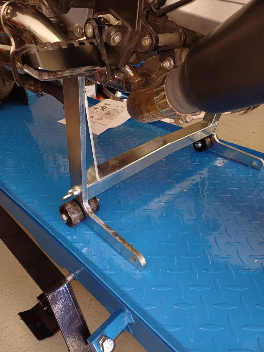

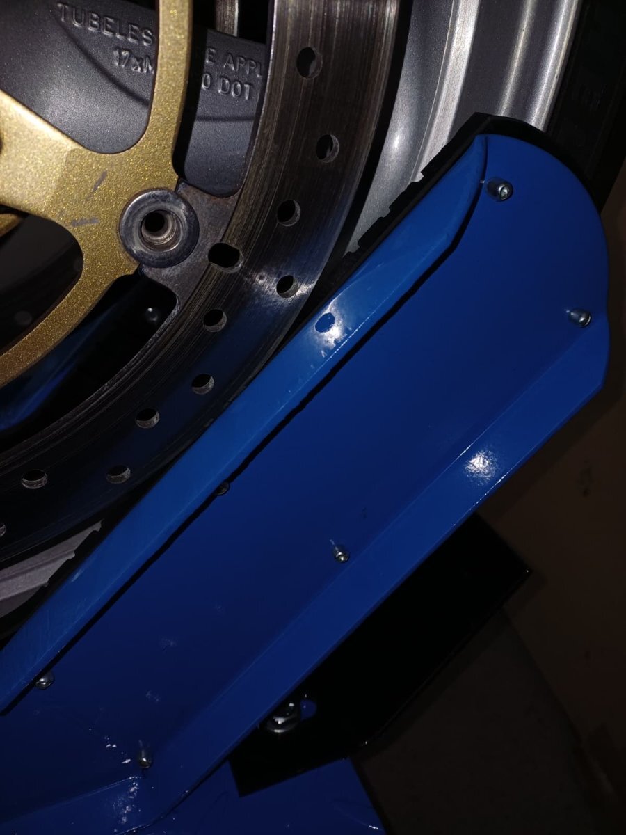

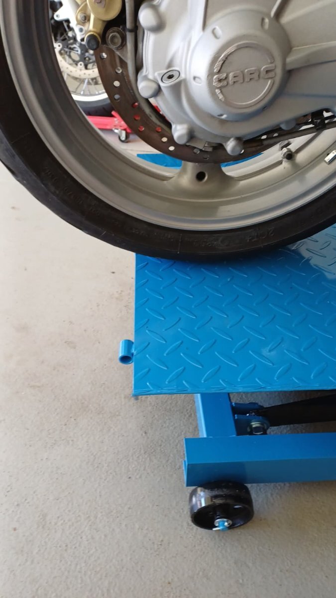

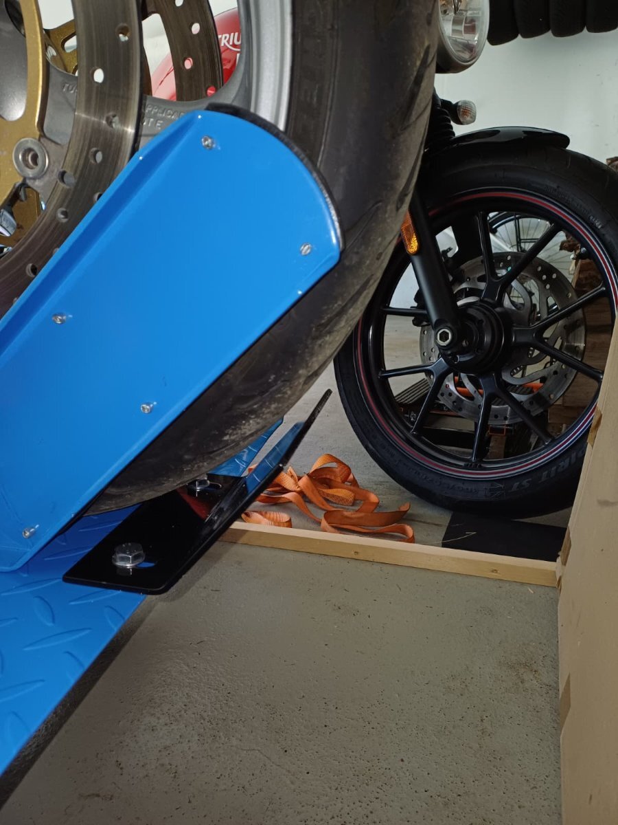

Gerne Phillipp, hatte letzte Woche mir ne Hebebühne kommen lassen, da die bei einigen Discountern runtergesetzt waren und sind, die geht kommende Woche wieder retour. ...weil : die Griso gerade so draufpasst, die Bellagio zulang ist oder die Hebebühne zu kurz; durch die großen Scheibenbremsen, kann ich die Maschinen nicht ganz nach Vorne schieben, den müßte ich mit den Klemmbacken, die Scheibenbremsen klemmen und des geht gar it. mit dem Becker Ständer würden se stabil sehen, Aufbocken ist easy, beim Abbocken ist des dann scho eher ein Abenteuer mit 230kg. den Ständer einfach so zur Seite raus ziehen ging nicht lässt der Wannenrand nicht zu. Reifen wechsel ging auch nicht weder Hinten, noch Vorne, da müßte ich die neue Bühne modifizieren, ein viel zu großer Aufwand. werde also noch a bissele weitersuchen. Grüße aus den Buckeln Reiner PS. Hoffe man kann auf den Bildern erkennen um was es mir geht.
