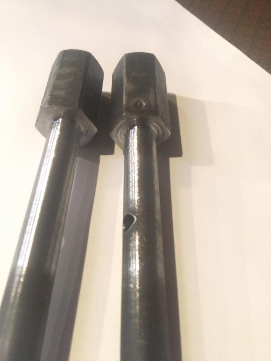

Seid bitte vorsichtig mit diesen Scherenhebern. Wurde schon vorgewarnt, wollt es aber auch nicht wahr haben. Einen hat es mir dann neulich nur mit der Ape drauf zerlegt. Gott sei Dank im letzten Moment beim Ablassen. Der Sechskant zum hochdrehen ist nur mit einem 6er Bolzen gesichert. Entweder schert dort der Bolzen ab oder der Sicherungsbolzen fällt einfach raus. Einzige Vorwarnung, da liegen plötzlich ein paar Kugeln in der Werkstatt.
Hab den Sechskant großzügig angesenkt, und ringsum verschweißt und plangedreht, daß das Stirnlager wieder ne saubere Auflage hat.
Und ja, ich hab 2 davon.
