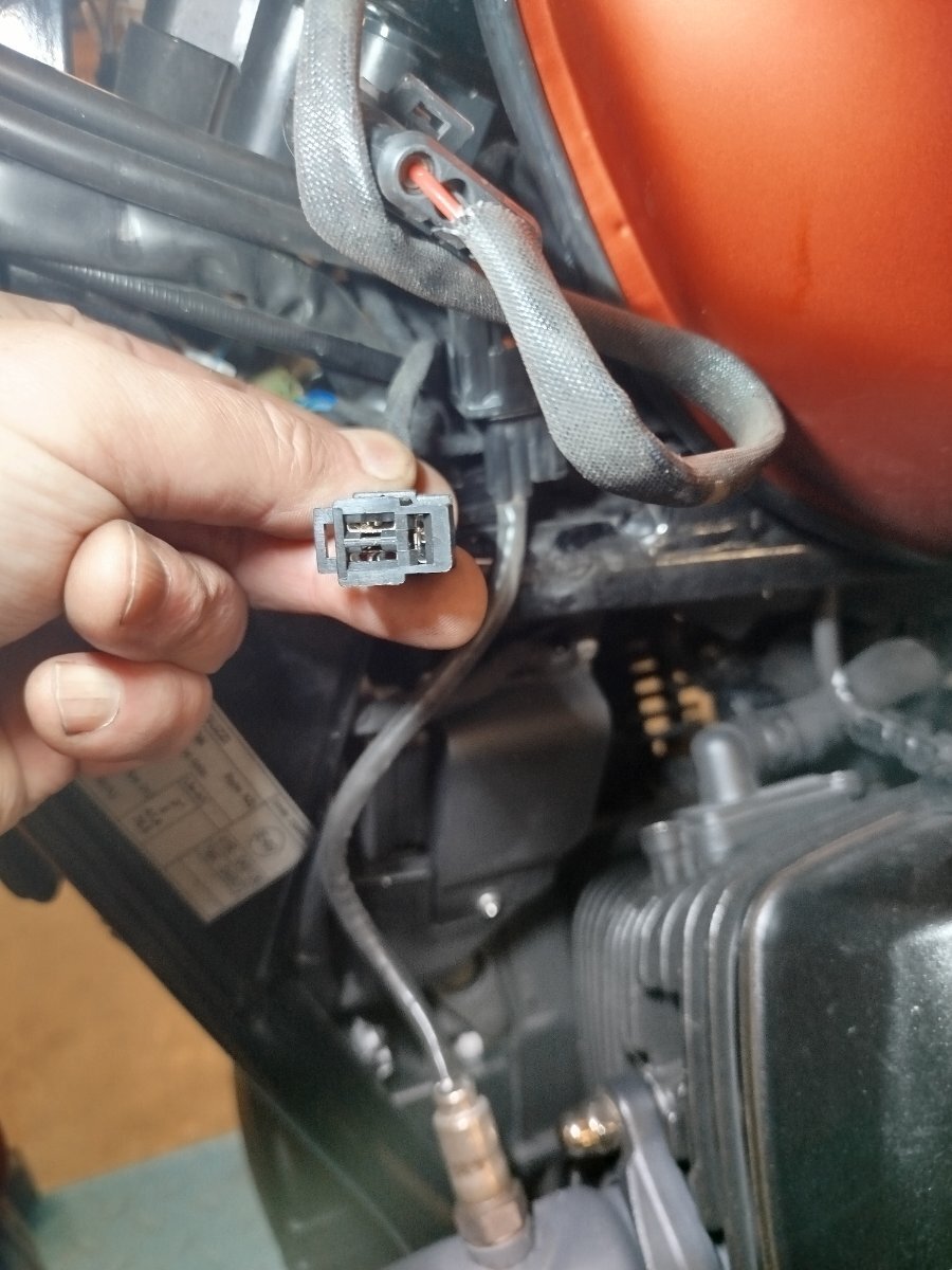

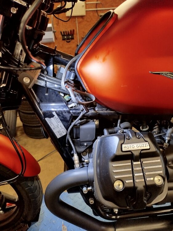

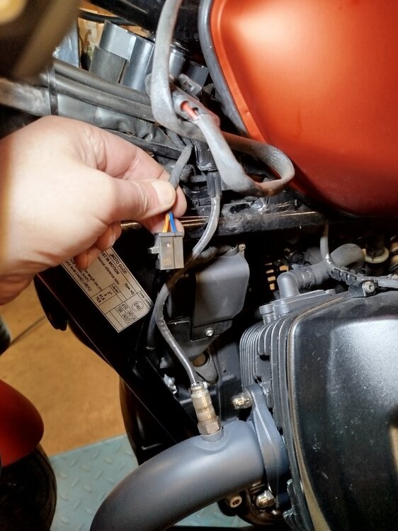

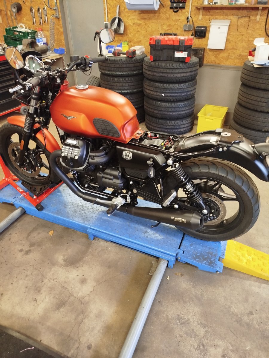

luftheuler Posted November 7 Author Share Posted November 7 Moin. Heute mal angefangen die Heizgriffe an meine V7 zu montieren. Sind die von Koso geworden. Am Gasgriff muss einiges abgeschliffen werden und man braucht zwingend den Kleber bei der V7. Morgen noch die Kabel schön verlegen und dann ist alles tutti 😃 😄. Gruß Boris 2 Quote Link to comment Share on other sites More sharing options...
luftheuler Posted November 8 Author Share Posted November 8 So. Heute dann noch die Kabel schön verlegt und fertig angeschlossen. Unter dem Tank war ein Stecker den konnte ich nehmen. Die Griffe heizen wie Sau. 10x besser wie die originalen Heizgriffe von Guzzi. Ich bin sehr zufrieden damit. Gruß Boris 2 Quote Link to comment Share on other sites More sharing options...
