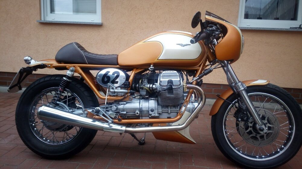

gaudi v100 Posted May 15 Share Posted May 15 Ich habe eine V65 Lario aus ihren 25 jährigen Dornröschenschlaf befreit. Aus dem Vorhaben wurde eine Vollrestauration. Dieses mal sollte es aber kein Café Racer werden, sondern alles so original wie möglich. Nur das Finish habe ich an meiner Mondello angepasst. Hier das Ergebnis. 19 Quote Link to comment Share on other sites More sharing options...

gaudi v100 Posted May 15 Author Share Posted May 15 vor 2 Stunden schrieb Bastlwastl: Wirklich top! denke dir Arbeit übersteigt den aktuellen Marktwert . aber für einen selber ists immer Wert! Viel Spass damit 👍 Absolut, denn einige Ersatzteile gibt es gar nicht, oder nur überteuert. Ich habe mich auch nur für eine zweite Lario entschieden, weil ich viele Teile vorrätig habe und alles in Eigenregie durchführe. Die Vierventiler von damals sind schon speziell und anfällig. Gruß Andreas Quote Link to comment Share on other sites More sharing options...

gaudi v100 Posted July 6 Author Share Posted July 6 Weil ich mich mit den originalen Stummellenker nicht anfreunden konnte, musste ein anderer Lenker her. Eigentlich sollte die Lario so original wie möglich bleiben, aber diese Änderung musste sein. Dem zur Folge habe ich eine obere LM 3 Gabelbrücke und einen V7 Lenker von Raximo verbaut. Die Verkleidungshalterung musste komplett neu angefertigt werden. Dadurch ist die Verkleidung viel stabiler und flattert nicht mehr bei höheren Geschwindigkeiten. Die Sitzposition ist jetzt entspannter und passt besser zur Anordnung der Fussrasten. 3 Quote Link to comment Share on other sites More sharing options...

gaudi v100 Posted October 3 Author Share Posted October 3 Ein Makel an der Lario musste noch beseitigt werden. Die vierzig Jahre alten Haribo Schalter hatten keine lesbare Beschriftung mehr. Also habe ich mich für aktuelle Piktogramme entschieden. Da es sich dabei (nur) um Abziehbilder handelt, wurde das Ganze mit matten Klarlack versiegelt. Gruß Andreas 3 Quote Link to comment Share on other sites More sharing options...

gaudi v100 Posted October 5 Author Share Posted October 5 (edited) vor einer Stunde schrieb Motorradschneiderle: Wo bekommt man denn den Bugspoiler für die V100??? Der Spoiler ist Marke Eigenbau aus Carbon, also ein Einzelstück. Als Vorlage diente der originale Spoiler der Lario. Für die V100 musste das Teil schmaler, kürzer und für die Krümmer angepasst werden. Gruß Andreas Edited October 5 by gaudi v100 4 Quote Link to comment Share on other sites More sharing options...
gaudi v100 Posted yesterday at 09:28 AM Author Share Posted yesterday at 09:28 AM Ich habe mich letztendlich doch noch durchgerungen und die Sitzbank der Lario neu beziehen lassen. Um die Originalität beizubehalten, wurde die rote Linie durch rote Steppnähte ersetzt. War mit der Fahrmaschine seit der Restaurierung, Mai diesen Jahres, spaßige 3 Tkm auf der Piste. So wird die V100 ein wenig entlastet. 2 Quote Link to comment Share on other sites More sharing options...
