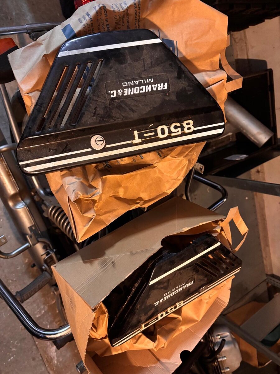

Oldiefan Posted March 16, 2025 Author Share Posted March 16, 2025 Hallo Basti, danke für deine Antwort und die Tipps. Was mich stutzig macht, ist, dass auf dem Seitendeckel nur T steht, Fussrasten statt Trittbretter vorhanden sind. Sieht tatsächlich zusammengewürfelt aus… Grüße Werner Quote Link to comment Share on other sites More sharing options...

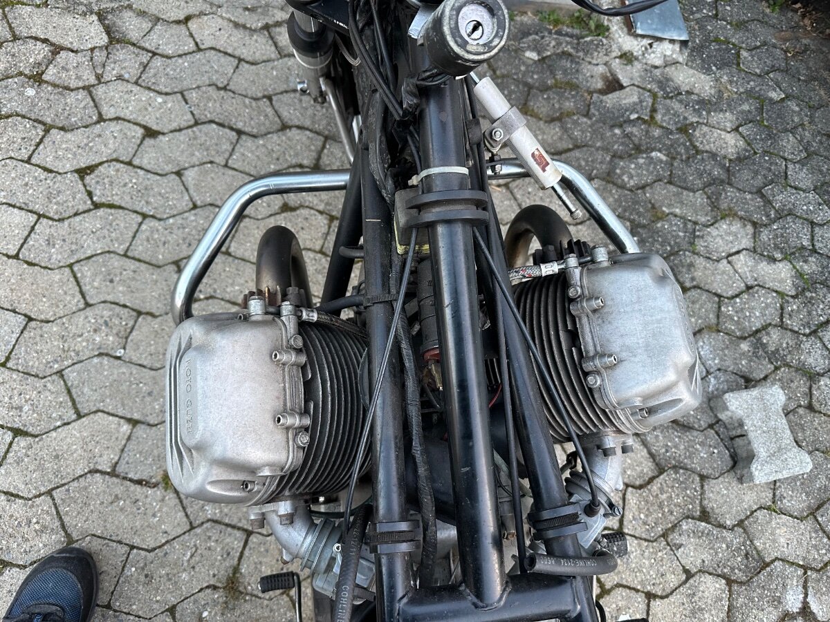

tedrei Posted March 16, 2025 Share Posted March 16, 2025 Eine T3 ist es nicht, die hat nämlich schon die abgeschrägten Ventildeckel. Auf dem Bild sind noch die alten, hohen Ventildeckel zu sehen. Quote Link to comment Share on other sites More sharing options...
Oldiefan Posted March 16, 2025 Author Share Posted March 16, 2025 (edited) Ok, vielen Dank für die Beiträge. Ich werde mal nach den Bremsen hinten schauen, damit man eine Zuordnung machen kann und die Empfehlungen bzgl. Motor frei umsetzen. Ich tippe schwer auf Trommelbremse hinten….. Dann ist es ein Umbau von T auf California und dann muss der Preis stimmen oder ich lasse die Finger weg. Edited March 16, 2025 by Oldiefan Quote Link to comment Share on other sites More sharing options...

Bastlwastl Posted March 16, 2025 Share Posted March 16, 2025 denke da gibts nix zu Rätseln. das is ne T und keine T3 Cali hier ein vergleichsbild was motor,lenker,windschild angeht Cali 1975 da muss der Preis passen und die Bastelliebe vorhanden sein👍 Quote Link to comment Share on other sites More sharing options...

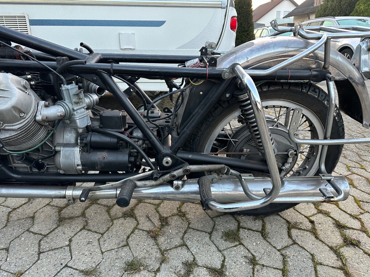

gersheim-guzzi Posted March 16, 2025 Share Posted March 16, 2025 Außer der T3 California Sitzbank und den oder die Koffer ist da nicht viel von T3 California, Trittbretter sind auch nicht verbaut, die fußrastenhalter könnten von einer T sein, die ersten T3 hatten die auch noch, der Motor dürfte auch von einer T sein, ich würde zu 99 prozent sagen das ist eine T wo jemand umfriemeln wollte, wer weiß was für Überraschungen da noch versteckt sind, lass besser die Finger davon weg da findest du was besseres. Gruß Werner Quote Link to comment Share on other sites More sharing options...

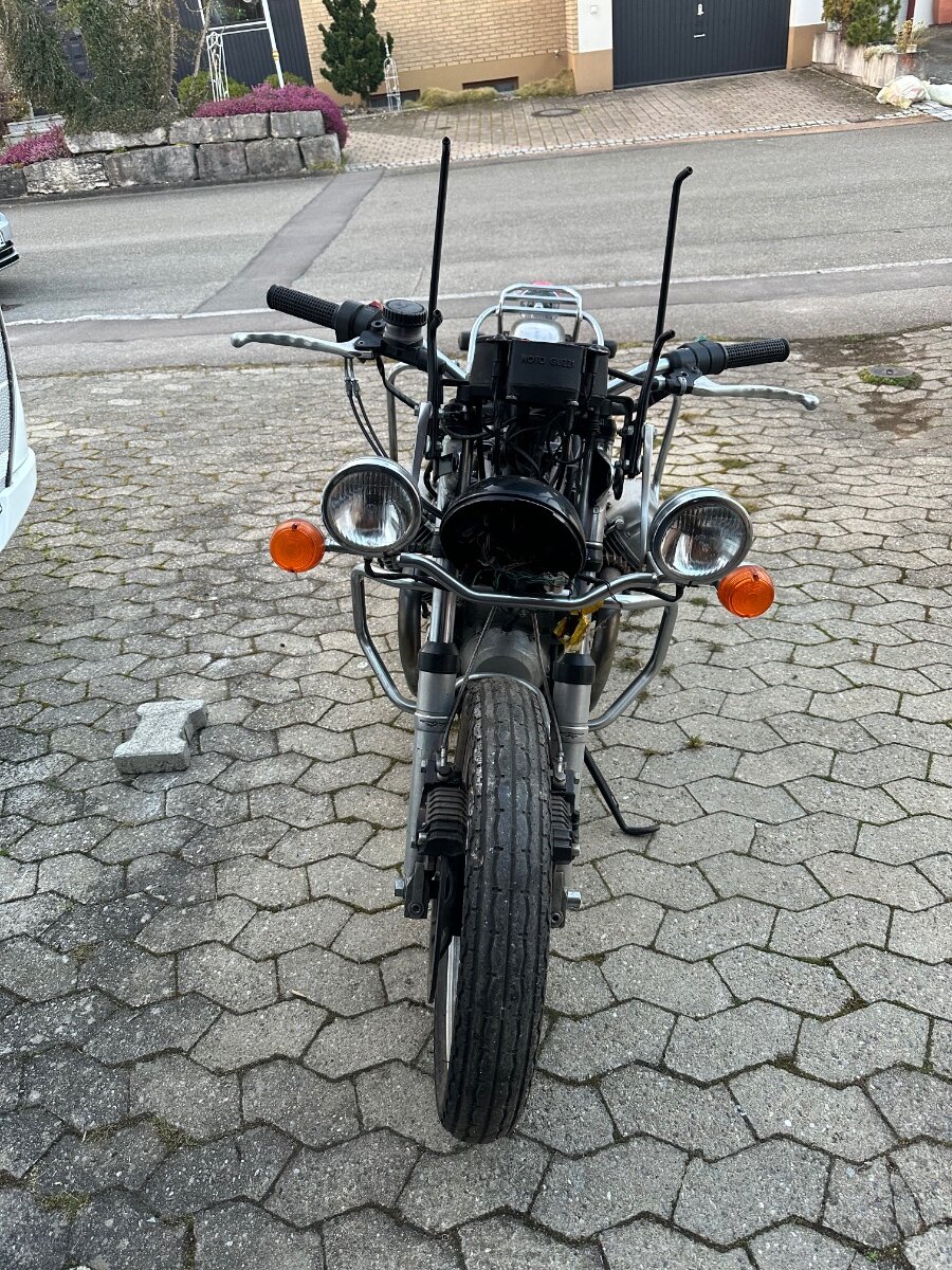

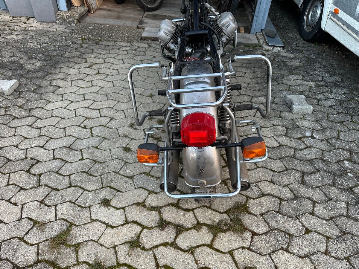

Oldiefan Posted March 17, 2025 Author Share Posted March 17, 2025 Danke, ja, ist schon eine Baustelle. Ich habe aufgrund eurer Einschätzung sehr wenig geboten und war überrascht, sie dann doch zu bekommen. Ich denke, fast jeder im Forum hätte sie so genommen. Anbei noch Bilder, die Kiste muss ich erst noch sondieren, habe die Guzzi heute morgen erst abgeladen. Ich werde dann auch ein neues Thema aufmachen, wenn ich loslege… Quote Link to comment Share on other sites More sharing options...

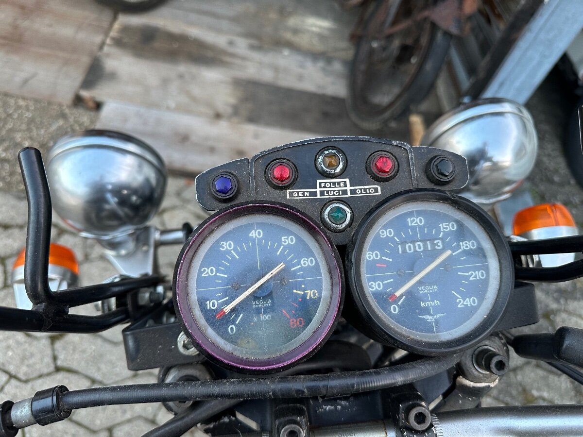

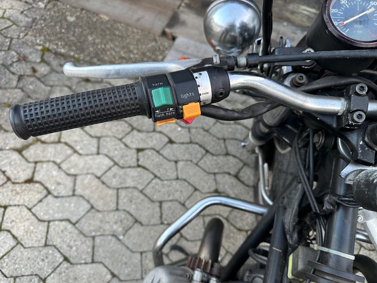

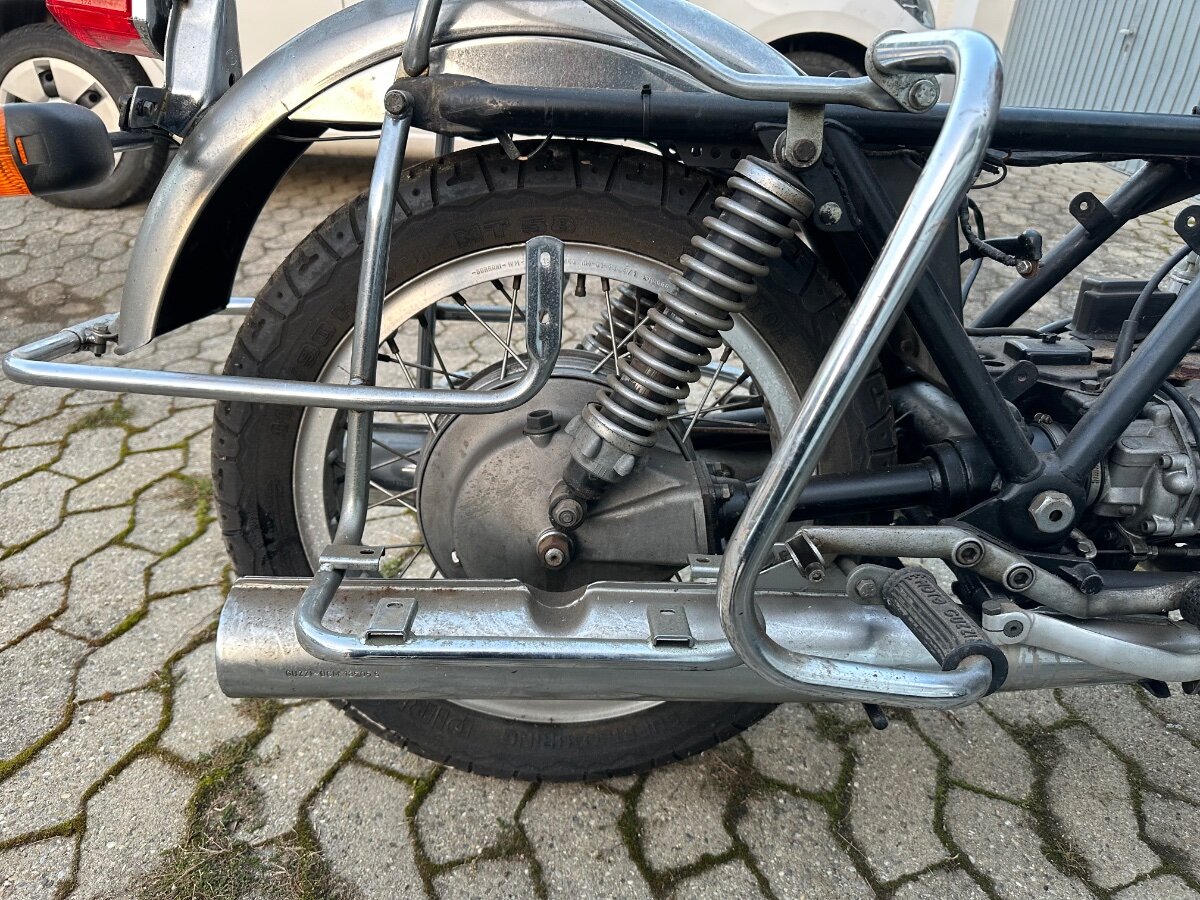

holger333 Posted March 17, 2025 Share Posted March 17, 2025 Moin, dann mal Glückwunsch zur Guzzi. Nach den Kontrolllampen und auch den Sturzbügeln, könnte es eine ehemalige Polizei- oder Militärausführung gewesen sein. Die hatten dann die speziellen Kontrolllampen neben der orig. Konsole. Dazu passen dann auch die "besonders" geformten, vorderen Sturzbügel und die Zusatzscheinwerfer. Die bunten Legoschalter wurden von einer Neueren verbaut, also bisher ein Mischmasch verschiedener Baujahre und Modelle. Nun sieht man auch die Bremse: es ist also eine frühe 850 T. Nun egal... sie starte nun als Deine Guzzi. Viel Erfolg und Gruß Holger Quote Link to comment Share on other sites More sharing options...
