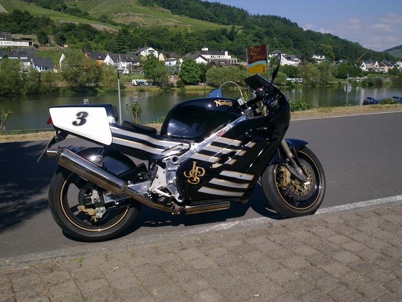

Moin,
bei meiner Griso 1100 war beim Kauf auch ein Metzeler Paar drauf...der Sportec3.
(Leider) ist das Profil noch neuwertig..obwohl rund 10 Jahre alt.
Haftet noch ganz gut, trocken...
nur ich werde beim nächsten Wechsel auch auf die Michelin Road 5 wechseln.
Bei meiner Norton F1 Sport fahre ich auch Michelin, den Pilot Power...
hat jemand auf der Griso damit Erfahrung?
denn ich bin mit denen auf der Norton hervorragend unterwegs...
da bleibt kein Rand ungenutzt ?
Holger
