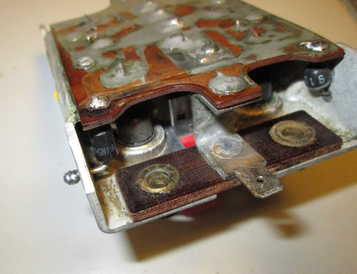

Bestens! Für das Löten der Diode brauchst du einen kräftigen Kolben, mindestens 60 Watt, weil das Aluteil, in dem der Messingniet für die Diode sitzt die Hitze kräftig wegzieht. Mehr ist besser. ich habe das mit einem Ersa Sprint 860 gemacht. Bei deiner Platte hat es leider ein Stück Leiterbahn mit weggerissen, da muss du wohl ein Bein der Diode länger lassen, dann umbiegen und an dem Rest der Bahn verlöten. Bei mir hatte sich die Bahn nur ein Stück abgelöst, ich habe sie nach dem Löten mit UHU plus befestigt und versiegelt. Diese Diode https://www.reichelt.de/gleichrichterdiode-200-v-3-a-do-201ad-1n-5402-p1747.html?&trstct=pol_0&nbc=1 habe ich genommen, die hier https://www.reichelt.de/gleichrichterdiode-200-v-3-a-sod-64-byw-95a-p6419.html?&trstct=pol_5&nbc=1 kommt dem Original nahe. Gruss Tim -

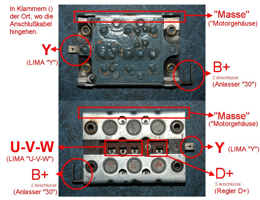

@knappe: Nur die Ruhe. Jeder Fehler kann gefunden und beseitigt werden. Zur Diodenplatte mal ein Bild. Sie braucht unbedingt an den dafür vorgesehenen Befestigungen Masse. Wenn das durch die Rahmenbeschichtung verhindert ist, muss man von dort ein Massekabel mit mindestens 4mm^2 legen, am besten zum Batterie-Minuspol. Eine Gummilagerung ist unnötig, ja unsinnig. Deine Diodenprüfung hat ergeben dass offenbar fast alle Dioden i. O. sind, nur eine der Y-Dioden defekt ist. ist zunächst mal nicht kritisch, mann kann nämlich die Leitung vom Y-Anschluss der Lima einfach weglassen. Er hat auch nichts mit dem Rotor zu tun. Die Anlage funktioniert ohne Y immer noch, es fehlen lediglich in bestimmten Betriebszuständen ein paar Watt. Die anderen 3 kleinen Dioden müssen aber funktionieren. Die V7Sport sowie die BMW-Boxer bis /6 hatten übrigens die gleiche Lichtmaschine, aber noch ohne Y-Anschluss, und deren Diodenplatte hatte die Y-Dioden garnicht. Wenn die Diodenplatte keine Masse hat, kann kein Strom aus der Lima in die elektrische Anlage fliessen! Man kann die Y-Dioden leicht austauschen, siehe Foto, linke Diode, welche ein Fremdfabrikat ist. Um an alle anderen Dioden ran zu kommen muss man die Platte zerlegen, ein schwieriger und nicht lohnender Vorgang weil man Diodenplatten neu oder gebraucht leicht finden kann. Bezüglich commanders Rat: weisst du wie man den Rotor abnimmt, damit er kompetent geprüft werden kann? EDIT: die Y-Diode ist vermutlich explodiert und deshalb weg, weil wie du schriebst ein Phase (gelbe Leitung) nicht angeschlossen war. Das macht die Drehstrombrücke stark asymmetrisch, die kleine Diode kann das nicht ausgleichen, ist nämlich nur für max. 3 Amp ausgelegt. Ich kenne die Fa. Laubtec in Landau/RLP, die prüft den Rotor und hat evtl. einen im Austausch vorrätig, oder wickelt neu. Gruss Tim -

Ich schliesse mich meinem Vorredner eigentlich an, würde aber trotzdem zuvor noch die Diodenplatte auf gute Anschlusskontakte prüfen und auch durchmessen. Vor einem meisstens mit Kosten verbundenen Erneuern von Bauteilen ist das Messen ja immer angesagt. Man kauft dann ggfs. nicht unnötig Teile die man garnicht braucht, Gruss Tim -
