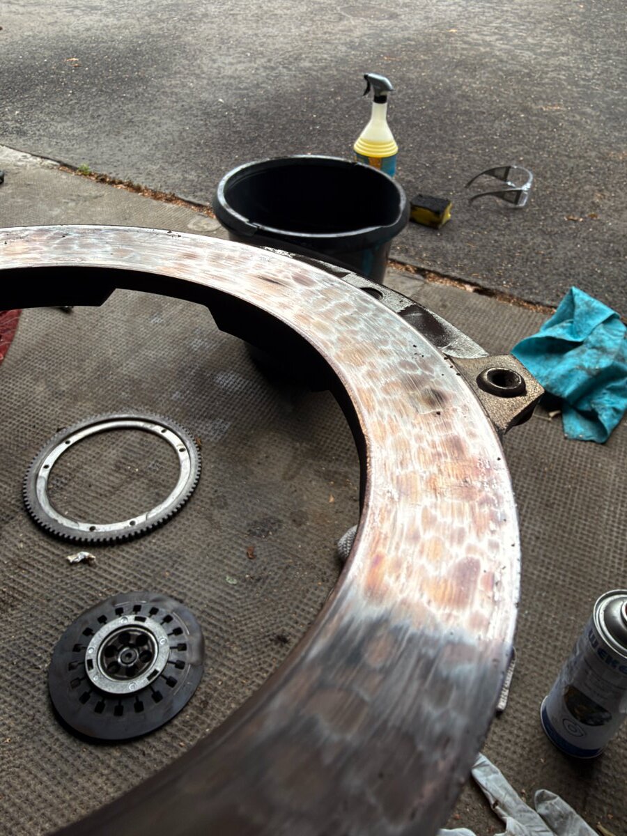

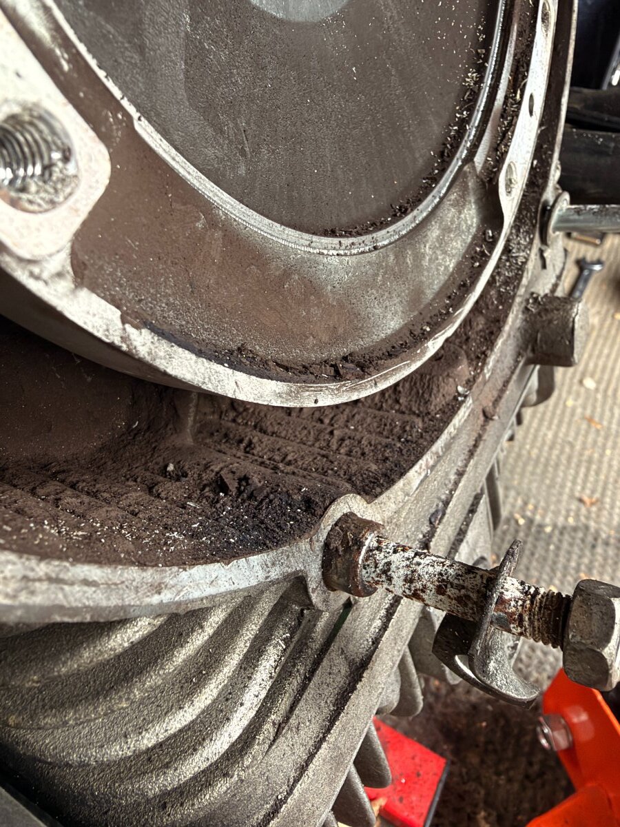

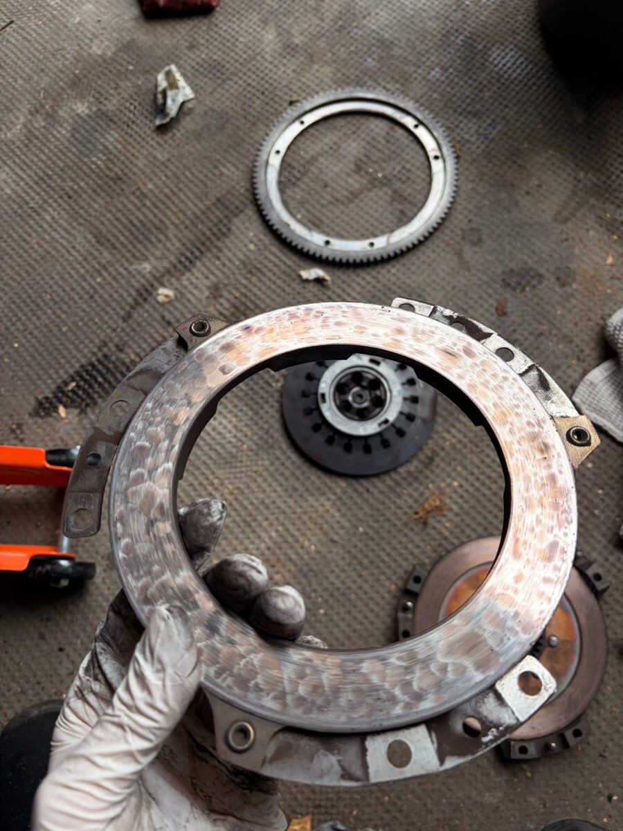

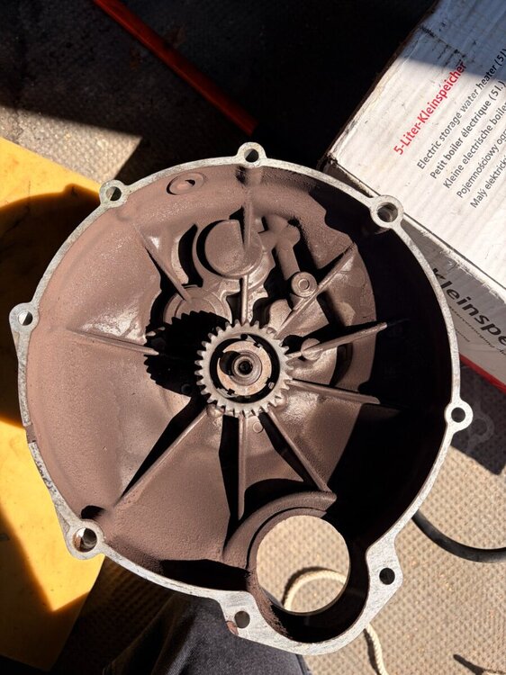

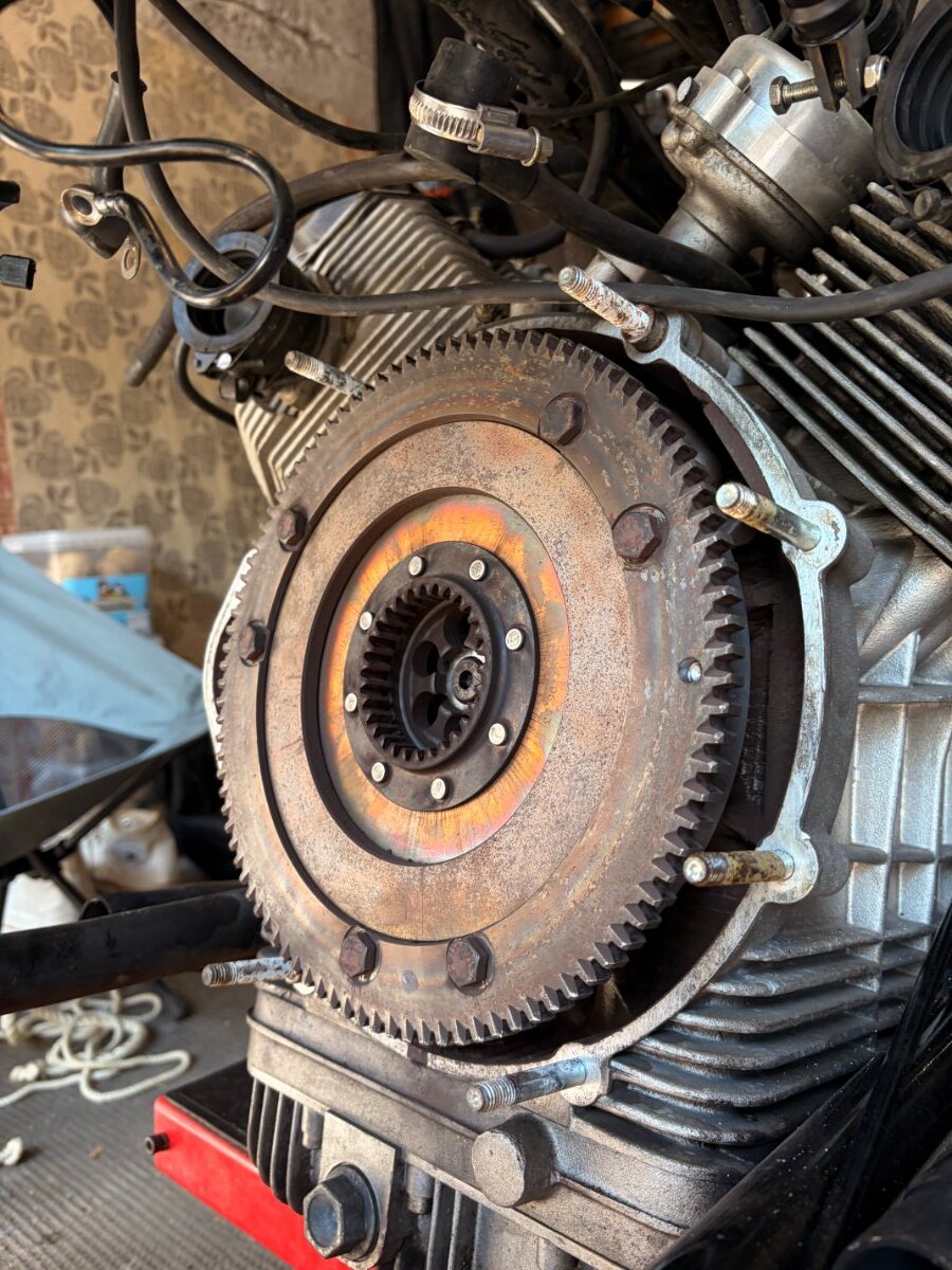

  5. Hallo Zusammen, ist zwar schon ein paar jahre alt der Post aber ich bin gerade zu exakt dem gleichen Problem/Phänomen gekommen. Ich wusste nicht, dass ich eine RAM Kupplung drinne hat und durfte es beim ausbauen bemerken. Ich werde wahrscheinlich auf original umbauen da ich das Probleme bei der Kupplung öfter gefunden habe in Foren. Lg. Luis
  6. Habe die Kupplung heute ausgebaut und dann feststellen dürfen, dass eine RAM Einscheibenkupplung verbaut worden ist. Nach ein bisschen Recherche habe ich auf einmal mehrere Forumsbeiträge gefunden, die exakt das gleiche Phänomen beschreiben. Ich werde jetzt wahrscheinlich die anderen, fehlenden Originalteile (Schwungrad und Anlasserzahnkranz) besorgen und wieder auf Zweischeiben Kupplung umbauen. Der Kupplungsabrieb im Gehäuse war enorm. Scheint wohl ein Problem dieser Kupplung zu sein. Lg. Luis

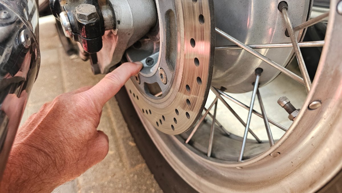

  9. Das ist eher heikel weil du damit ganz schnell einen Achter in dein Rad bringst. Ist eine davon locker? Dann mit ganz viel Gefühl nachziehen.
  10. Hallo zusammen, Meine Cali Spezial hat VA Speichenräder. Siehe Foto. Ich finde keine Anleitung zum Nachziehen der Speichen. Speziell wüsste ich gerne ob ich einfach direkt drehen kann oder ob die irgendwie gekontert sind. Hat jemand Infos für mich?
