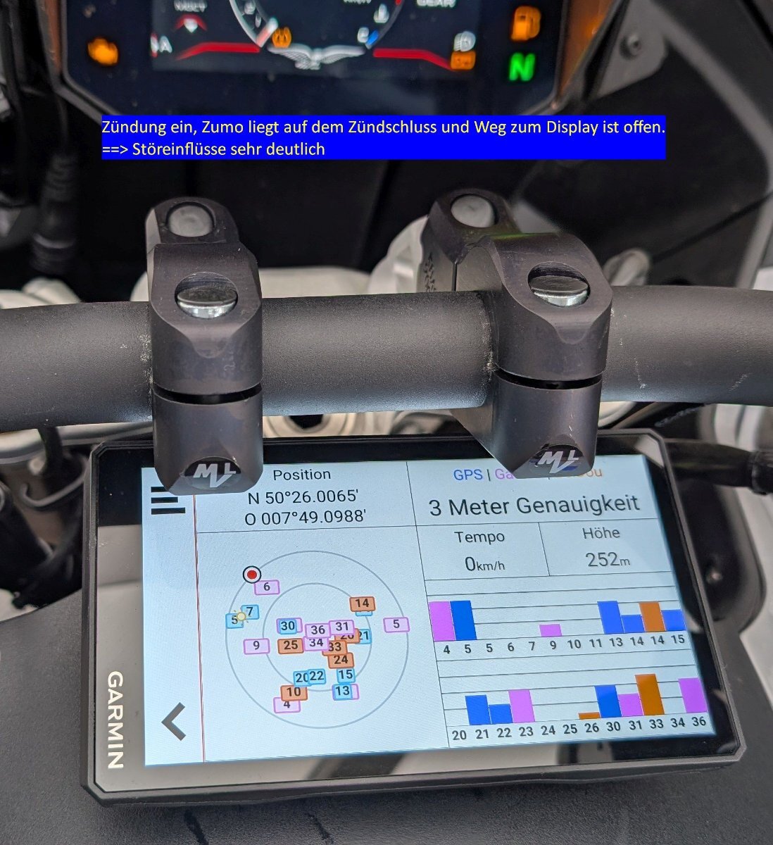

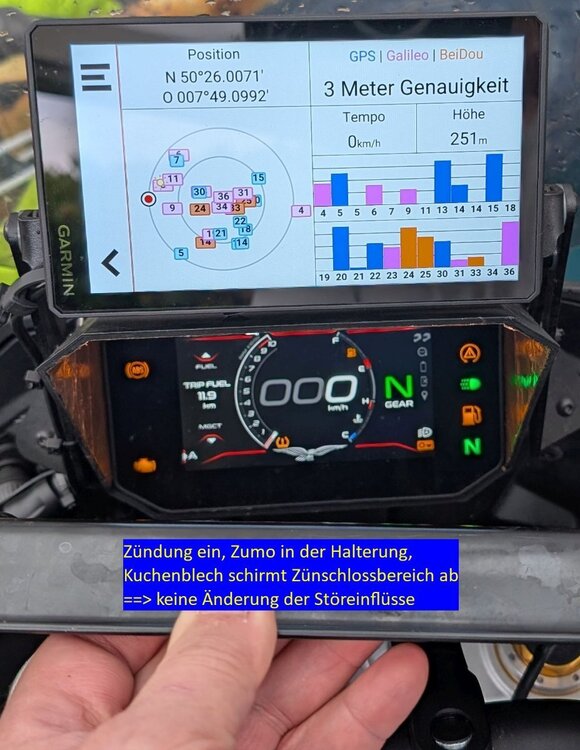

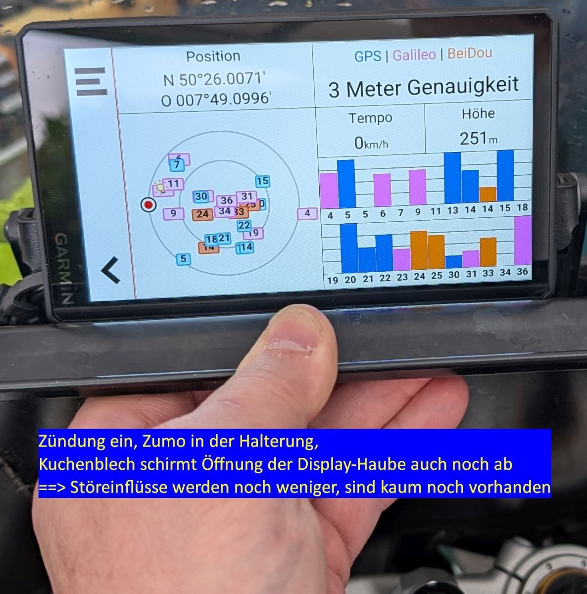

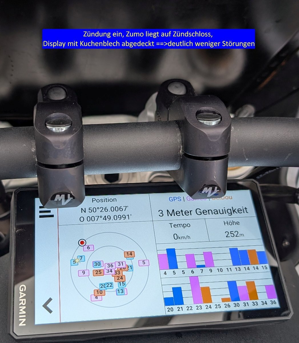

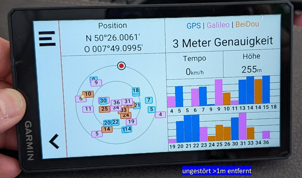

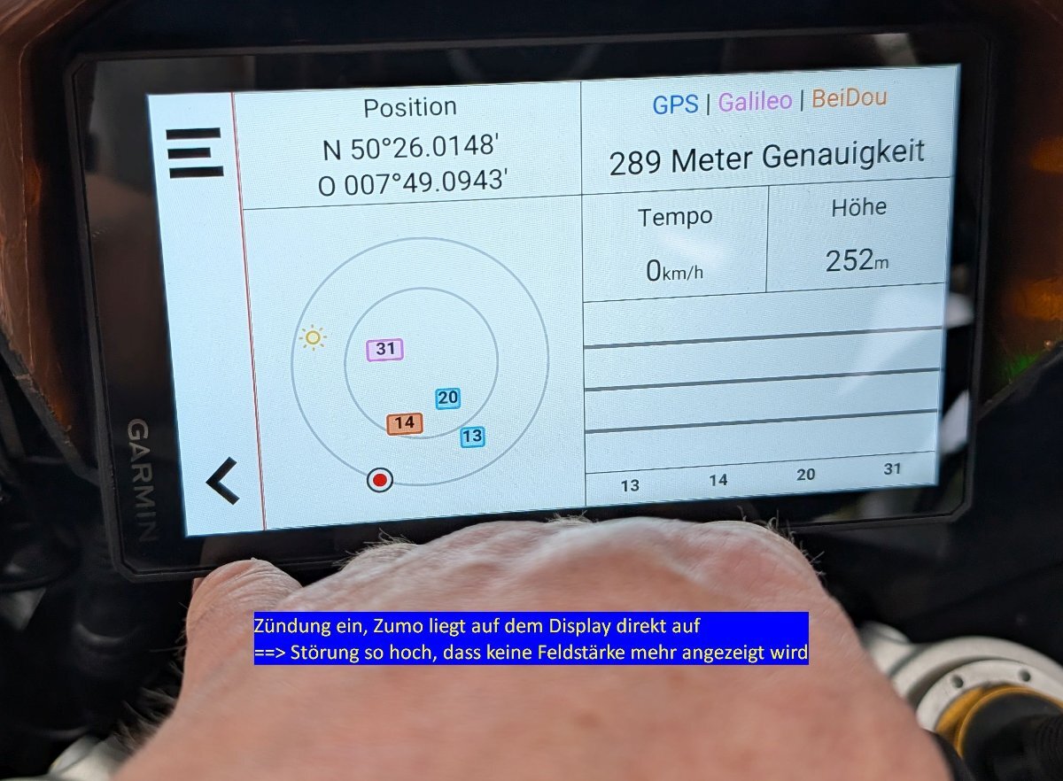

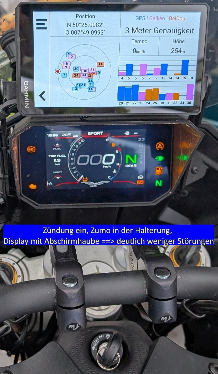

  2. Sorry Jungs, aber eure Interpretation ist doch falsch - das Zündschloss spielt kaum oder gar keine Rolle - siehe meine ausführlichen Tests unten. Auf dem Bild von Markus sieht man auch dass die Folie nicht nur zwischen Garmin und Zündschloss ist, sondern auch den Garmin zum Display abschirmt - nur die Kamera kann von ihrem Blickwinkel über die Folie auf das Display schauen. Meine Bilder: legt mal wie auf Bild 02 den Garmin direkt auf das Display => Empfang geht gegen Null legt mal wie auf Bild 04 den Garmin auf das Zündschloss und haltet eine Folie (oder wie ich ein Kuchenblech) zwischen Lenker und Display => Störungen unerheblich nimmt man das Blech weg, strahlt das Display bis zum Platz am Zündschluss und die Feldstärkebalken gehen in die Knie auf Bild 07 ist mein Garmin Zumo XT2 im Halter, die Abschirmhaube ist überm Display und zusätzlich halte ich mit dem Kuchenblech die Öffnung der Haube zu ==> Störungen gehen gegen Null Gerne noch mal nachvollziehen mit dem kleinen Garmin, aber ich bin mir sicher, er wird genauso reagieren, wie mein großer XT2.
