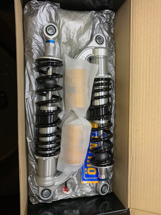

Bastlwastl Posted October 20, 2023 Author Share Posted October 20, 2023 (edited) Heute Sind die Öhlins gekommen und das Tool für Softwareänderung des Steuergerätes. Bezüglich des Mappings gibt es von Guareschi einige Maps die alles berücksichtigen -ob OEM Leistung oder Gedrosselt -ob OEM nichts verändert -Sporttopf jeweils mit und ohne DB Eater und mit oder ohne Sportluftfilter. desweiteren kann man die Parameter in dieser Map jeweils in einen gewissen Rahmen anpassen. Mit dieser App und der Hardware können selbst Maps erstellt werden und sogar über die Seite angeboten werden. ob ich mir das antuhe mit dem selbst schreiben, weis ich noch nicht.... Prüflauf wenn ich mal am Stand vorbeikomme ,Abgastest definitiv mal auch so weils mich Interessiert . Verkünsteln kann man sich in alles , auch darf jeder seine Meinung haben und Äussern auch sollte man hier und da die der anderen akzeptieren wenn es nicht der eigenen endspricht. sobald ich in die garage komme gibts wieder bilder und infos. Edited October 20, 2023 by Bastlwastl 2 Quote Link to comment Share on other sites More sharing options...

Bastlwastl Posted October 21, 2023 Author Share Posted October 21, 2023 Da Heute nicht viel ansteht und die Ersatzteile für meine Kaffeemaschine erst Abends geliefert werden habe ich mich ein wenig in der Garrage über meine V7 hergemacht. Zuerst waren die Öhlins drann Hierzu habe ich alle 4 Schraube der Dämpfer gelöst. Als Hinweis ! es ist ordentlich Schraubensicherungsmittel drauf. also beim Lösen gemütlich und nicht Blind mit gewalt ,dann gehen die Schrauben schön raus. Dämpfer haben die Angegebene OEM Länge. ich habe die die Version gekauft wo nur die Feder und die Vorspannung dieser eingestellt werden. es gibt noch Hochwertigere Versionen bei denen dann Zug-Druckstufe verstellt werden. Vieleicht hilft es den Ein oder Anderen bei der Entscheidung ob Öhlins,Wilbers,Bitubo, YSS mein Dämpfer mit Feder wurde auf 105KG sammt Kleidung und Sportliche Landstraße Konfiguriert. zum Einbau auf jedenfall die Aufnahmen Reinigen und mit Fett leicht benetzen. Guzzi spart wo es geht mit Schmiermittel beim Zusammenbau der Bügel kann wenn man die hinteren Aufnahmen ein wenig löst nach oben Weggedreht werden. die Mitgelieferten Distanzen haben innen eine größere Phase einseitig ,die zur Fahrzeugseite hin aufgeschoben werden . anschließend die Ausgleichshülsen aufgeschoben . 3 Quote Link to comment Share on other sites More sharing options...
Bastlwastl Posted October 21, 2023 Author Share Posted October 21, 2023 Ich wechel immer zuerst eine Seite und anschließend die Zweite um es ohne groß Aufbocken zu Montieren. Es kann natürlich auch einfach auf dem Seitenständer stehend unten am Rahmenträger mit ner Unterlage ein Wagenheber angesetzt werden um die Maschine 5-10mm anzuheben so das die Spannung aus den Federbeinen geht. Anschließend alles wieder Montieren . Dazu die Schrauben nur minimalst mit Sicherungsmittel "Mittelfest" einschrauben und mit 10NM laut WHB anziehen . Fertig ist die Stelle die erste Probefahrt war Vielversprechend . Die Federbeine sinken schon beim Draufsetzen nicht mehr pauschal ein paar CM ein und sind merklich Satter als die OEM Version ohne Last sind es Gute 5-8MM Mit mir und bezüglich der Federvorspannung will ich Demnächst nochmal genauer Messen und Einstellen. da braucht es Mehr als eine kurze Probefahrt Morgen geht es an den T-800+ 3 Quote Link to comment Share on other sites More sharing options...
Eine Guzzi Posted October 21, 2023 Share Posted October 21, 2023 Top! gleich zwei Tipps die ich beim Gepäckträger hätte haben müssen. Oder besser drei. 1) Schraube gemütlich auf. Bei mir ist tatsächlich ein GANZ KLEINES (ca. weniger als 1mm „Kügelchen“) Stück Gewinde mit raus gekommen. 2) Fett ans Dämpferauge. Das war so trocken, da dachte ich das müsse so (auch weiter) sein. 3) Drehmoment. Ich habe meinen Händler gefragt der rollte mit den Augen. Okay, manchmal wird das überbewertet. Gruß René Quote Link to comment Share on other sites More sharing options...
TS_ler Posted October 21, 2023 Share Posted October 21, 2023 Bei meinem Wechsel hatte ich die demontierte Seite mit einem passenden Holzstück abgestützt / hinten unter dem Rahmen gesetzt. Ohne Federbein sackt die jeweilige Seite ein bisschen ein und so ging die Montage ganz leicht. Nur die Auspufftüten waren im Weg, mussten vorher runter. Grüße Torsten Quote Link to comment Share on other sites More sharing options...
