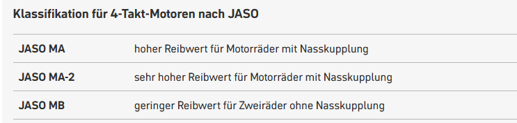

  2. nu gugge da ...aus dem Dokument kopiert: Brauchen wir also nur noch ein Motorradöl 10W60 mit JASO MB und dann sollte alles passen ... 😁
  3. Und keine Guzzi hatt(e) bekanntlich ne Nasskupplung - abgesehen von den neuen Aprilia Wasserkochern. 😉 Nur gut, dass beim 60er schluss ist, sonst würden die Leute wohl auch nen Sirup in die Guzzi kippen. Aber weiter so, wird langsam.... 😂 Klassifikationen und Spezifikationen | LIQUI MOLY https://share.google/71ypeMSnnINecktIa

  6. Zitat Wikipedia: Viele Motorräder verfügen über Nasskupplungen die im Ölbad des Motoröls laufen. Solche Ölbadkupplungen vertragen keine Additive zur Reibwertminderung, die in vielen modernen PKW- und Leichtlaufölen enthalten sind. Während beim alltäglich benutzten Auto die Kraftstoffeinsparung im Vordergrund steht, ist es beim Motorrad wichtiger, ein Motoröl einzusetzen, das hohen Drehzahlen und hohen Temperaturen gewachsen ist, da die verwendeten Ölmengen im Motorradmotor vergleichsweise gering sind und die Temperaturspitzen im Betrieb oft höher liegen als beim Auto. Aus diesen Gründen darf in Motorrädern mit Ölbadkupplung und/oder integriertem Schaltgetriebe ausschließlich Motoröl eingesetzt werden, das vom Hersteller eindeutig als dafür geeignet eingestuft wird.

  8. war auch mein Gedankengang, deshalb habe ich die Frage an den technischen Kundendienst von Castrol gestellt. Antwort: Kein Pkw-Öl nehmen, sondern nur das mit JASO-Spezifikation. Einzige Begründung: " ... weil der Fahrzeughersteller das so will". Einen technischen Grund konnte oder wollte man mir nicht nennen. Meine neueste Überlegung: Die Pkw-Öle 10W - 60 sind auch für Dieselmotoren freigegeben. Vielleicht sind ja die speziellen Diesel-Additive unseren Motoren noch weniger zuträglich als die Zusätze für Kupplung und Getriebe gemäß JASO? Bin im Moment völlig unschlüssig.

  22. Hauptsächlich weil es keine (evtl unnötige*) Additive für Nasskupplungen hat. Wenn's dann auch noch günstiger/einfacher zu bekommen ist, umso besser. * ohne irgendwelches fundiertes Hintergrundwissen ist mein Gedankengang ...etwas das eine im Oelbad laufende Kupplung griffiger machen muss könnte doch evtl der Schmierung abträglich sein? Warum hier möglicherweise einen Kompromiss eingehen den's gar nicht braucht ? Warum nicht "nur" ein optimales Motorenöl kaufen wenn ich nur den Motor schmieren muss.? EDIT: @Holger Nach meiner Logik würde ich in den Alfa und die Guzzi das gleiche Oel kippen ...das für den Alfa
  23. das ENI 10W60 fahre ich als Autoöl in meinem Alfa 164 3.0 Spezifikation API SL, CMC G 5, PD 2 Fahrzeugkompatibilität Kraftfahrzeug Marke ENI Herstellernummer 23537.4 Menge 4 L Produktart vollsynthetisch SAE Viskosität 10W60 Anwendung Kraftfahrzeug EAN 4058214000701
  24. Interessanter Gedankengang. Ich denke wenn es die Anforderung an Viskosität und Normen aus dem Handbuch erfüllt könntest du sicher auch ein PKW Öl nutzen. Wird wohl aber so sein, dass im Motorradöl noch zusätzliche Additive stecken und es (eventuell) temperaturbeständiger ist, als ein PKW Öl. Wieso würdest du ein PKW Öl verwenden wollen? Günstiger oder weil du davon schon einige Liter zu Hause hast? Bin aber kein Mechaniker, also wenn jemand mehr Ahnung von der Materie hat, gerne seinen Senf dazugeben.
