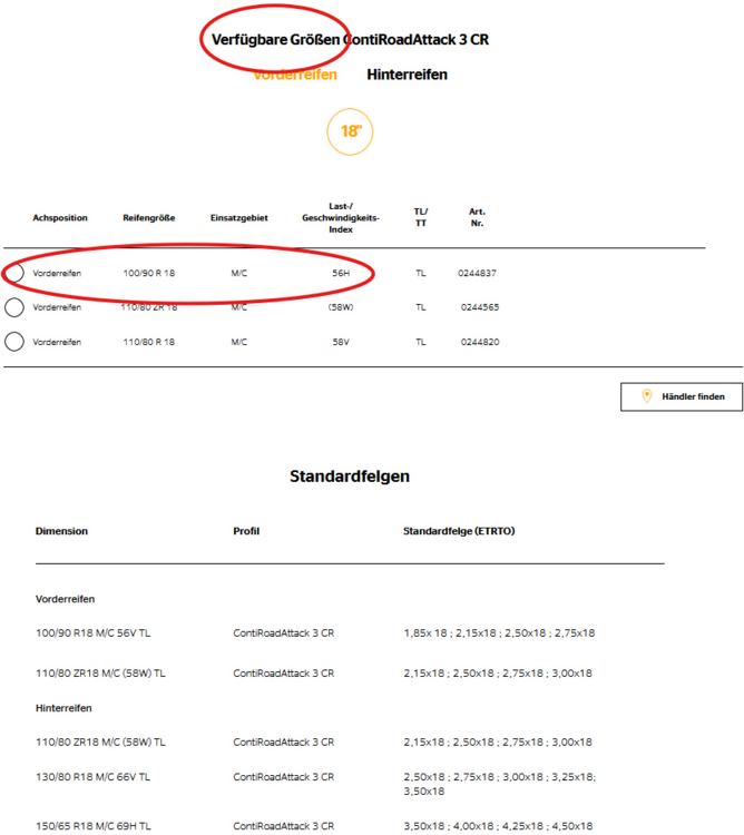

Vielleicht hier? 100_90R18M_C 56V TL _ Amazon.de_ Auto & Motorrad.mht
Gexx replied to gersheim-guzzi's topic in Fahrwerk und Reifen
Damit fährst im Grunde genauso wie früher...früher gab es die Herstellerfreigaben, die man mitgeführt hat...heute fährst du offensichtlich nur Reifentypen, wo es eine Serviceinformation vom Hersteller gibt und die führst du mit. Das ist kein Unterschied zu früher, nur dass du um einige Euro leichter bist. Und früher war es auch kein Problem, ob Radial oder Diagonalreifen...heute schon. Man hat die Neuregelung eingeführt, damit es "sicherer " ist. Wenn jetzt die Reifenbindung ausgetragen ist und man jeden Reifentyp (auch ohne Serviceinformation) nutzen darf, frage ich mich, wie das die Sicherheit erhöhen soll -
