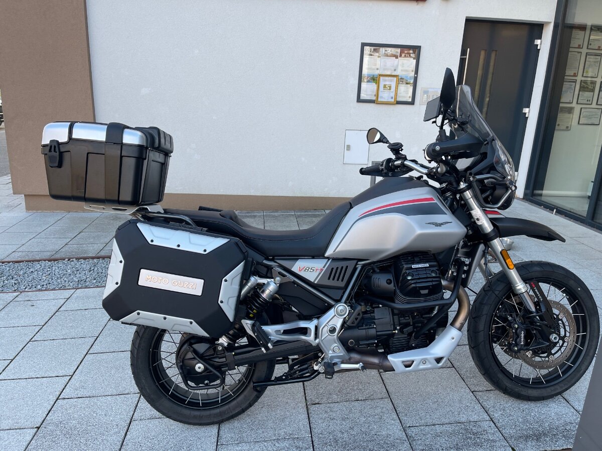

mein Name ist Andreas Jahrgang 72 und seid November stolzer Besitzer einer 23er V85tt Travel. Nach 3 Saisonen auf einer Royal Enfield Interceptor musste was Reisetauglicheres her. In der näheren Auwahl waren auch Modelle aus dem Regal des österreichisch Herstellers ( 790 Adventure, Norden 901 ). Letzendlich waren luftgekühlter Motor und Kardanantrieb ganz oben auf der Liste. Die Probefahrt machte die Entscheidung zugunsten der Italienerin dann leicht. Kleine Modifikationen wuren Mittlerweile durchgeführt um die Verwirbelungen des Windschilds zu reduzieren. Für mich hat sich als optimales Setup das kleine Windschild und hohe Sitzbank herausgestellt. Jetzt freu ich mich auf viele tolle Kilometer auf der V85 Liebe Grüße Andreas
