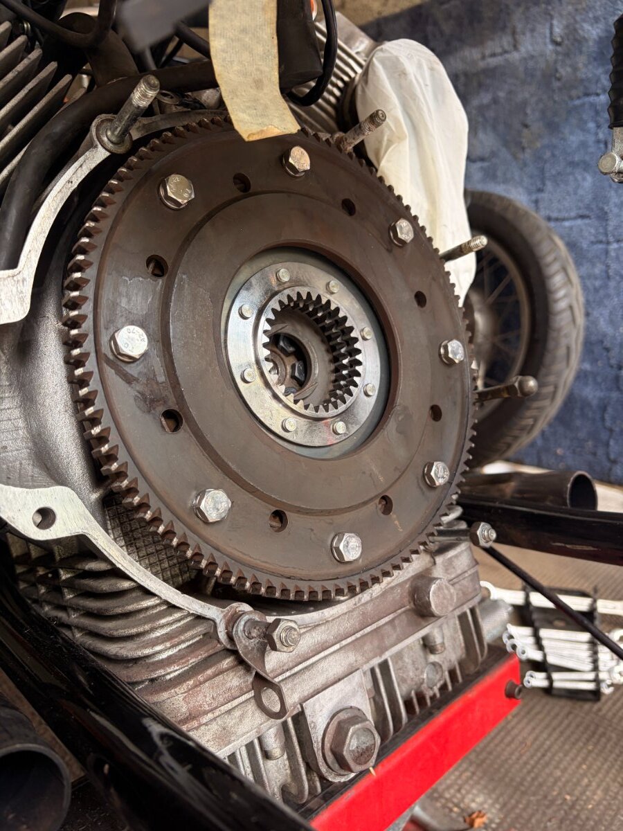

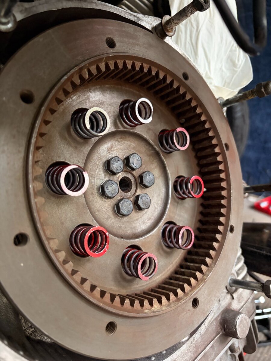

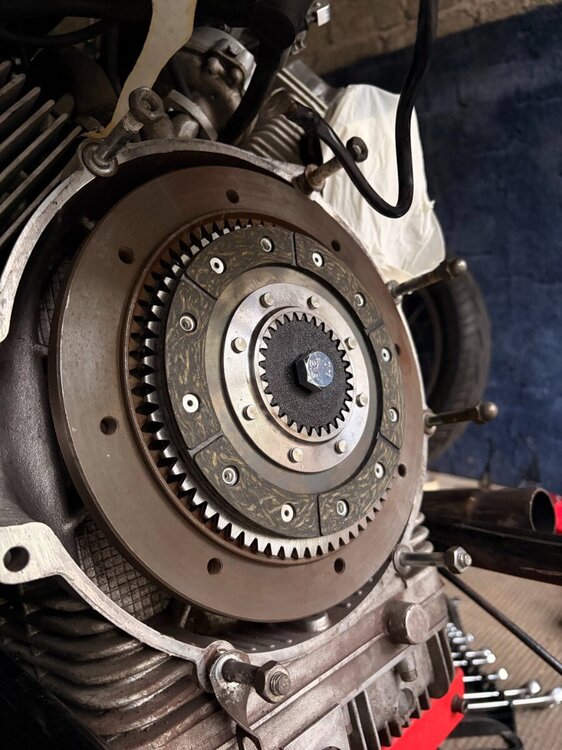

Danke Karsten! Originalteile sind alle angekommen und gestern wurde die Maschine wieder zusammengebaut. Leider konnte ich auf die schnelle nur eine 4,2 kg Schwungscheibe auftreiben, ist also ein klein wenig schwerer als die originale. Da wir die alten Maschinen eh nicht um die Kurven prügeln, ist mir diese Gewichtsersparnis auch nicht extrem wichtig. Ein großen unterschied konnte ich bei der Probefahrt auch nicht spüren. Die Geräusche beim ausmachen der Maschine sind nun auch verschwunden. Der Vorbesitzer hat beim Einbau der Silent Hektik Zündung anscheinend kein Drehmoment/Schraubenkleber zum anziehen des Rotors verwendet und der hatte sich gelockert. Motorrad fährt wieder und das Kupplungsspiel und der Ausrückhebel lassen sich jetzt schön bündig mit dem Gehäuse einstellen. Am Donnerstag gehts dann wohl los nach Mandello und vorher wird jeden Tag gefahren um alles so gut es geht zu testen… Lg. Luis
