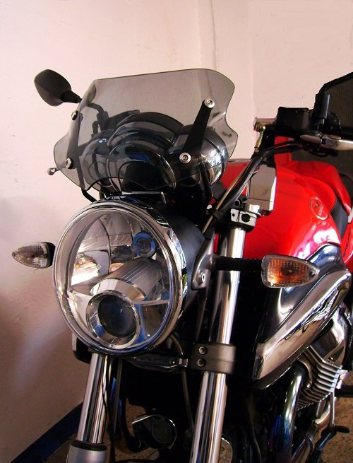

Habe meine Nevada auf LED umgerüstet. Nun ein Bild sagt mehr als viele Worte. Rechts original Nevada H4-Licht von 2006 (an mein anderes Motorrad geklemmt für direkten Vergleich), Links LED-Scheinwerfer von Ledperf
Standlicht und Fernlicht. Freue mich schon auf die erste Nachtfahrt.
Gruß Andreas

Hallo Gutsi,
ja der Unterschied ist gewaltig auch wenn der Fotoapperat das Bild etwas verfälscht, das Lichtverhältnis zwischen beiden Scheinwerfern kommt hin.
TÜV werde ich sehen, ist glaube ich im Mai wieder dran. Ich lasse es mal drauf ankommen und sehe was passiert.
Habe aber gerade folgenden Artikel zum Thema gefunden Info vom TÜV zum Thema LED am Moped mit über 2000 Lumen  (Beitrag 53). Und E9 steht an meinem LED-Scheinwerfer dran.
Und jetzt wird es lustig. Es gibt auch einen Typ 2 ohne LED-Ring. Mit 4 Diffusoren. Den habe ich irgendwie geschafft auszuwählen.
Gruß Andreas

Hallo michael. Also in meinem fall(ledperf) war es erforderlich zum scheinwerfer auch das gehäuse zusätzlich zu bestellen. Original passt nicht. Der anschluss ist ein kinderspiel. Kein relais oder ähnliches erforderlich.
Share this post
Link to post
Ja, der elektr. Anschluss ist einfach. Am LED-Scheinwerfer ist ein Stecker der aussieht wie eine H4-Glühlampe hinten. Also Kabel vom alten Scheinwerfer abziehen (eventuell das Adapterkabel aus dem Scheinwerfergehäuse auch ausbauen) und am neuen Scheinwerfer anstecken - fertig. Etwas schwieriger war es den Abstand zwischen den Scheinwerferhaltern von 183 auf 198 mm zu verbreitern um Platz für das neue Gehäuse zu haben.
Achso - die benötigte Elektronik ist im LED-Scheinwerfer fest eingebaut. Dadurch ist er auch etwas schwerer als beim H4.
Gruß Andreas
Edited by Andreas Schilling
Share this post
Link to post
