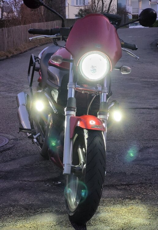

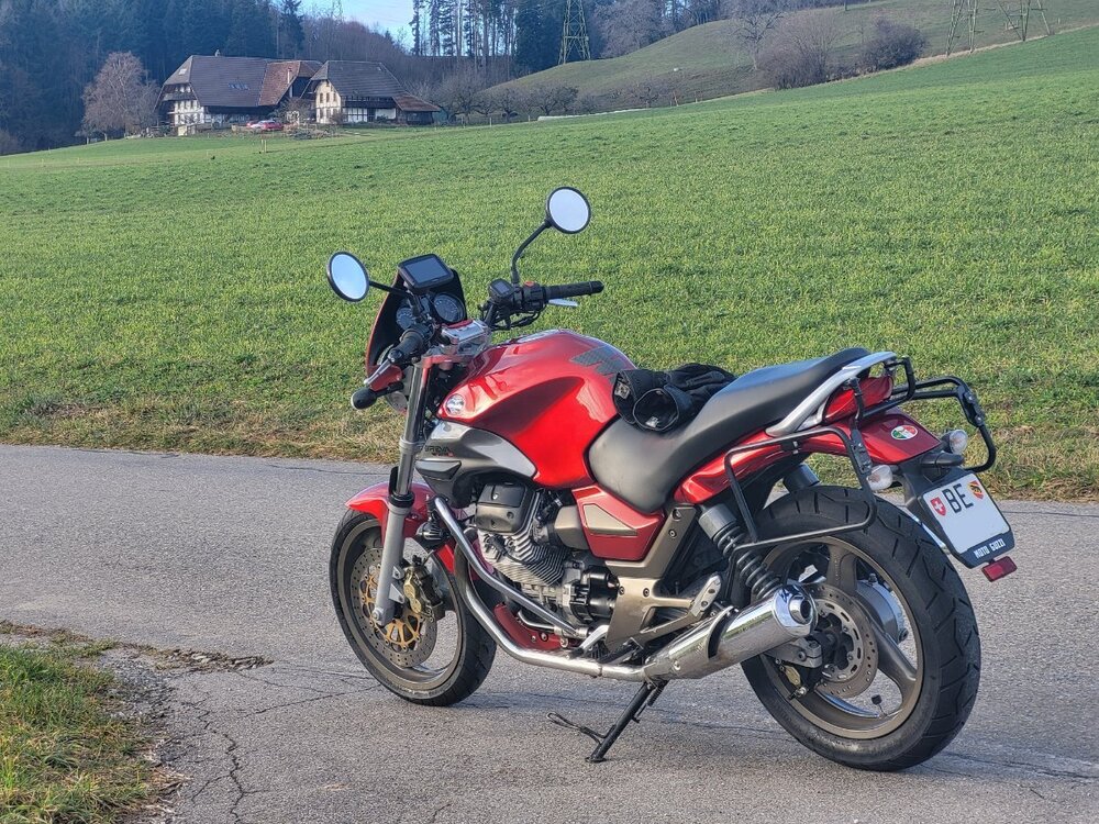

  11. Hier noch ein Bild wie meine Breva zur Zeit dasteht. Neuer LED Frontscheinwerfer, an den Schutzbügeln Nebelscheinwerfer (ich liebe es, gut gesehen zu werden). Und es wird noch eine Griffheizung und Navi-Halterung montiert werden. Ausserdem ein kleines TPMS (Tire Pressure Monitoring System). Das Windschild, die Gabelbrücken und die unteren Gabelrohre habe ich neu lackiert. Beide Reifen sind neu (jetzt Radialreifen, es waren Diagonalreifen drauf). Danach noch Bremsflüssigkeit wechseln und die Ventilspiele prüfen. Hinten gibts auch noch neue Bremsbeläge. Und wie gesagt: das Lenkkopflager ist neu.
