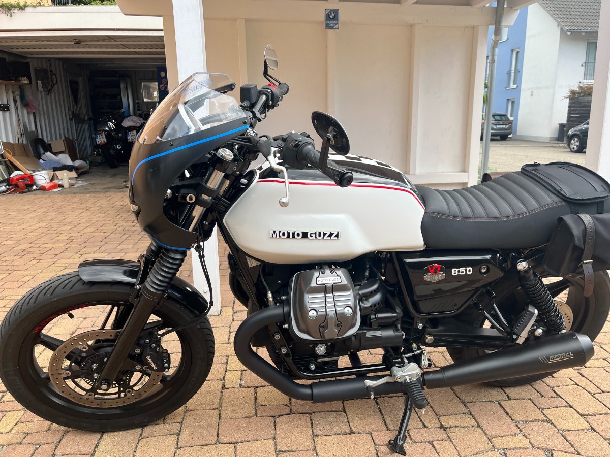

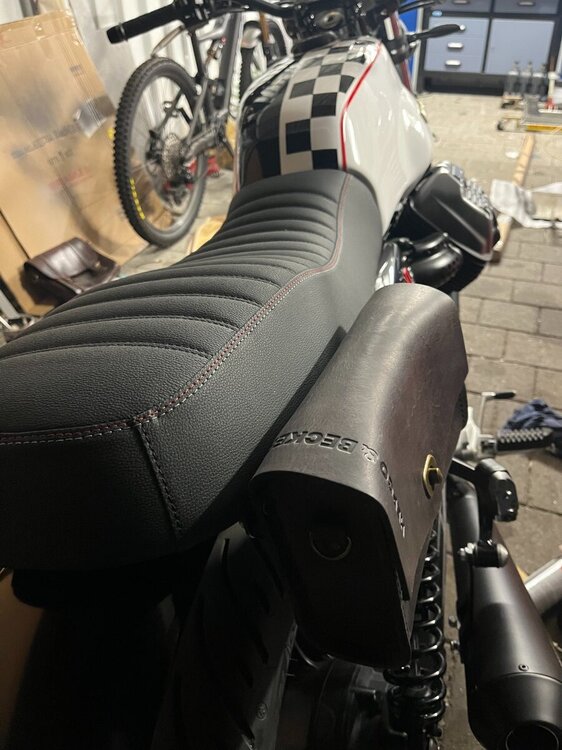

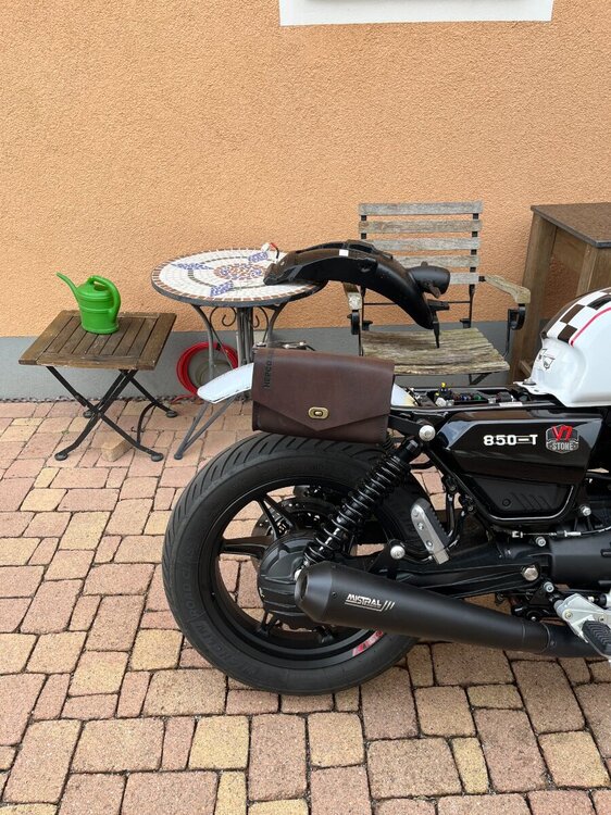

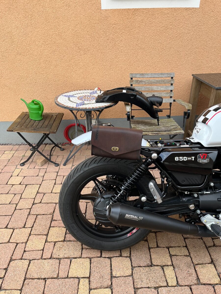

dann noch rechts neben die Sitzbank eine kleine Ledertasche montiert (damit mit Papieren, Sonnenbrille und sonstigen Kleinkram nicht meine Jacke ausbeulen muss :classic_cool: )
Billige Konstruktion die nur ein wenig Sägen, Biegen, Bohren und Lackieren von etwas Alu-Blech und und ein paar Aluflachstangen erfordert (plus ein oder zwei Distanzhülsen).
Das Material gibt es günstig im www . Die Arbeit selber ist eigentlich simpel ... nur der Zeitaufwand bis letztlich alles mit dem richtigen Abstand an der richtigen Stelle ist ... das dauert dann noch erstaunlich lange .. (und es sind doch erstaunlich viele Löcher zu Bohren, zu entgraten usw)

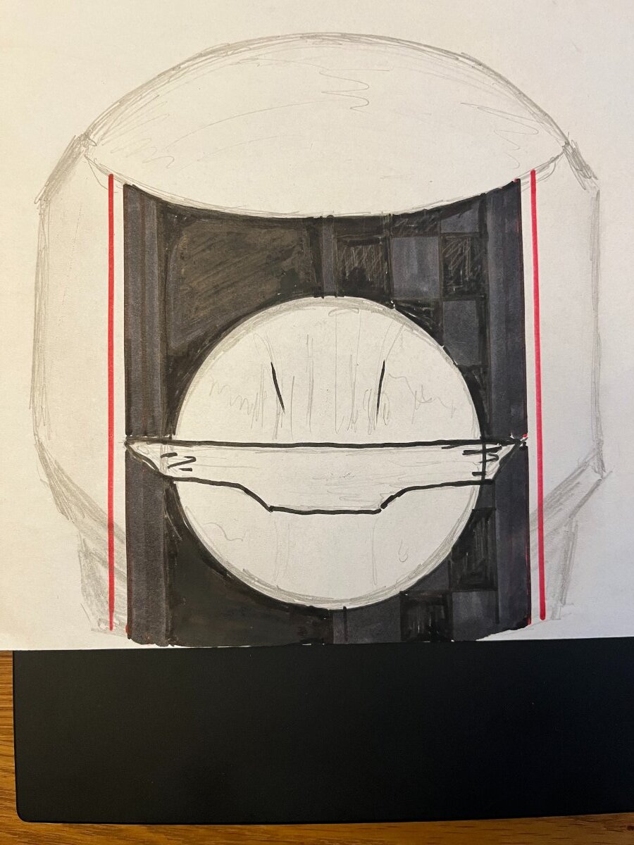

Posted (edited)

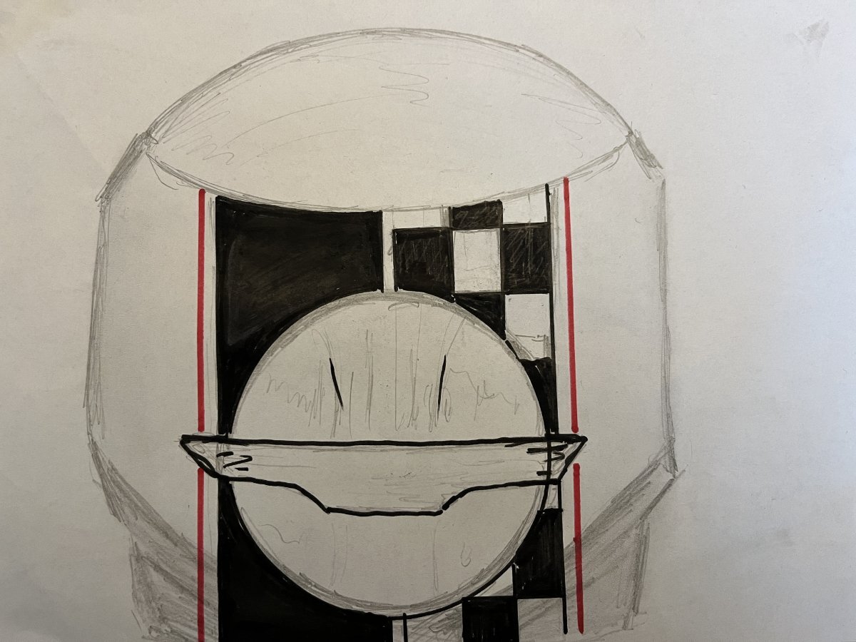

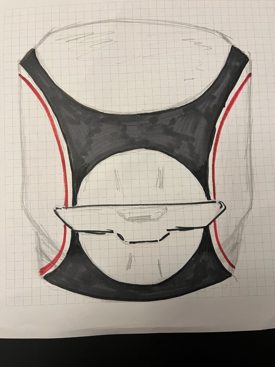

1. Frage - welche Verkleidung überhaupt ->original Zubehör
2. Frage - welche Farbe (im Prinzip schwarz vs weiß - schwarz hielt ich zuerst für eine gute Idee - bis ich es dann gesehen habe) -> TEN Farben

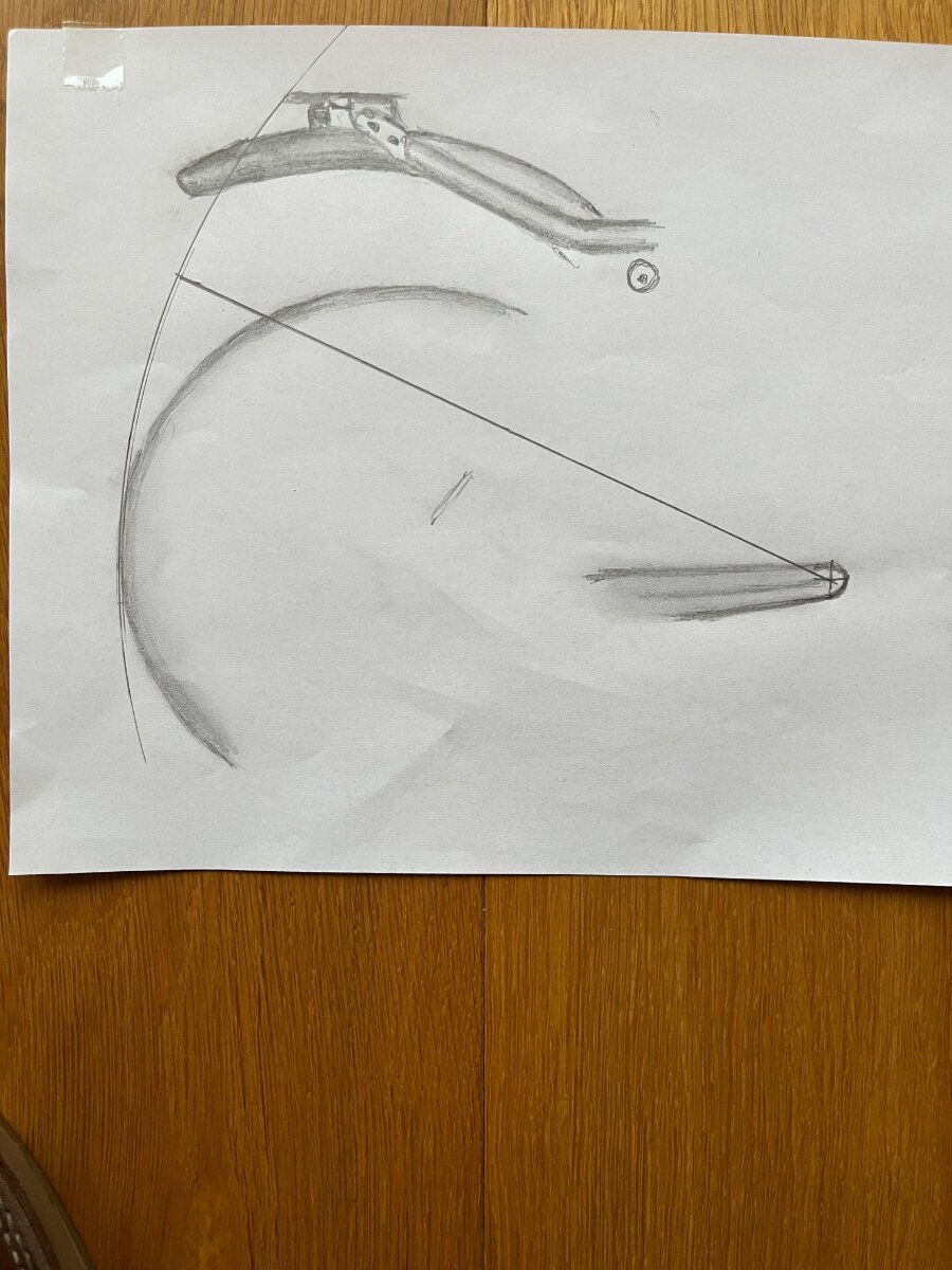

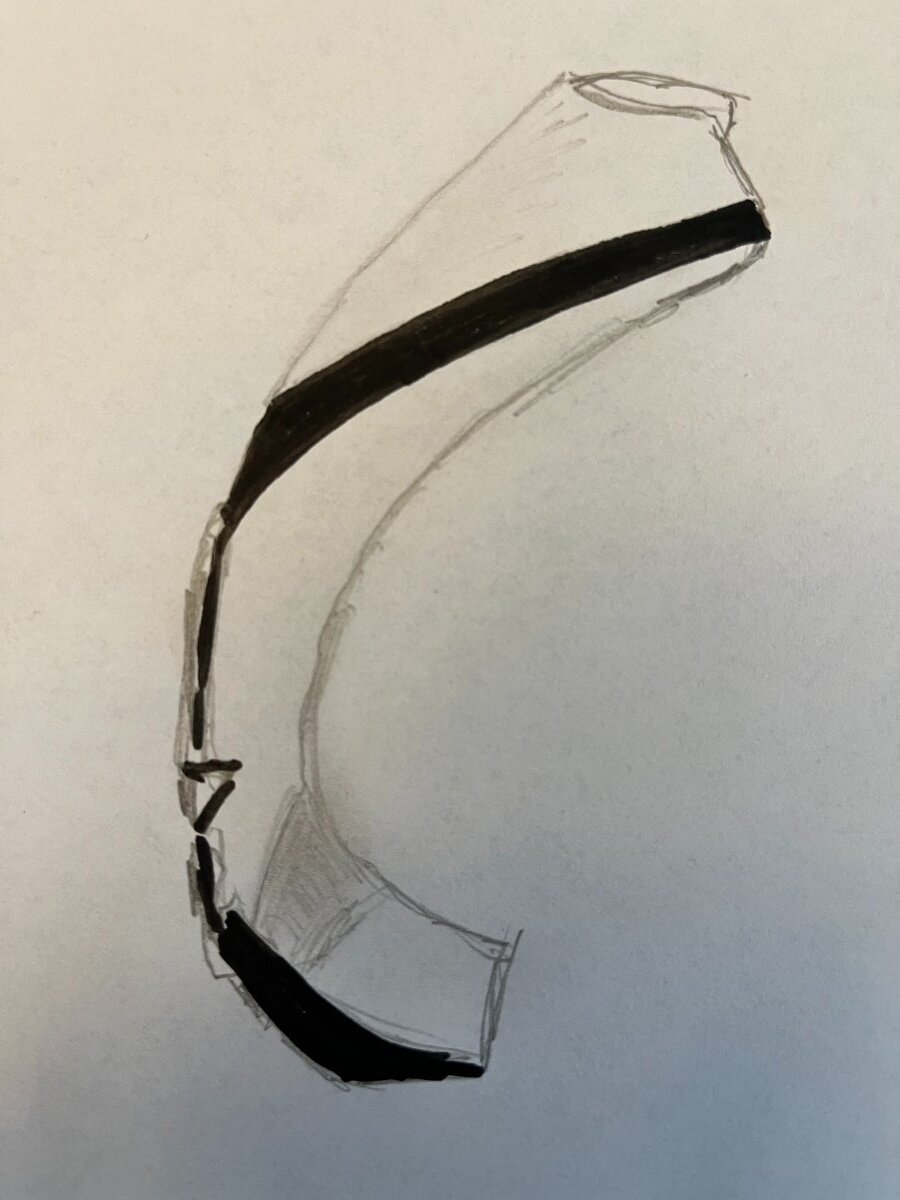

3. Frage - welche Linienführung (das war ein längerer Klärungsprozess ... über Wochen immer wieder in verschiedenen Linien abgeklebt und grübelnd davor gesessen ... Irgendwas ist immer: Wenn es von Vorne gut aussieht, dann nicht von der Seite und umgekehrt)
Ich habe zunächst verschiedenste Versionen auf Papier skizziert und dann sicher über 30 Versionen abgeklebt .... (davon nur ein paar Bilder als Beispiele)

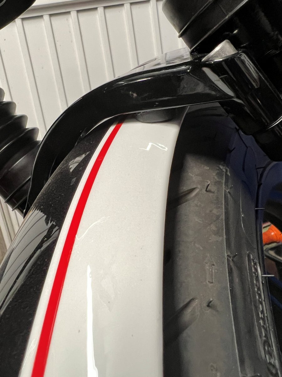

Am 2.4.2026 um 11:46 schrieb Kapitän Ahab:

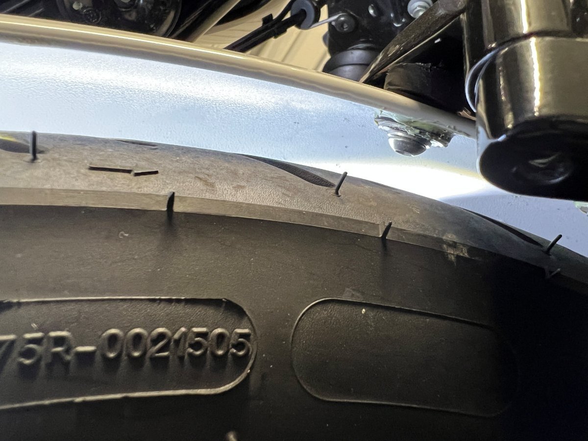

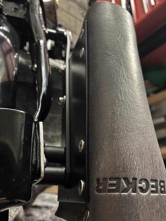

mein ebenso schlichter Versuch festzustellen, wie nah der Nummernschildhalter an den Reifen kann (scheint bislang zu stimmen :classic_cool:)
ja nu ... einen Fehler hatte ich jedoch gemacht - den Halter habe ich von unten gegen das Schutzblech geklebt - allerdings hat das nicht gehalten.
Habe mich dann mal in die Thematik eingelesen ... Von wegen welche Materialien welche Adhäsions- und Kohäsionkräfte entwickeln und vor allem unter welchen Bedingungen ... (abendfüllende Beschäftigung ... hab dann im zweiten Anlauf eine Lösung gefunden die hoffentlich besser hält ... Bericht folgt)
Man kann auch von jedem "Pups" ne Gasfabrik machen... 🙄
  • Confused 2
Posted (edited)

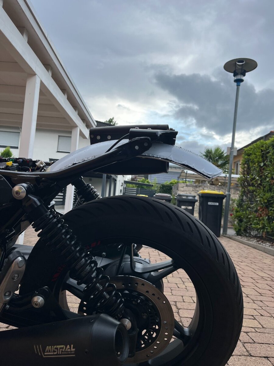

vor 11 Stunden schrieb luftheuler:
Versuch macht klug 😀
das ist zumindest die Hoffnung (und nach meiner Erfahrung ist entscheidend Fehler als solche auch zu akzeptieren und gegebenenfalls alles noch mal neu zu machen ... und was hab ich alles schon mehrfach gemacht 🫤
Jedenfalls hatte ich ja fertig zu kaufende Schutzbleche montiert deren Rundung dann aber keinen gleichmäßigen Abstand zu den Reifen ermöglichte ... also hab ich mich von diesen wieder getrennt und Schutzbleche auf Maß gekauft (auch immer spannend ob man sich für das richtige Maß entscheidet - die gibt es bei trophy-sport und da krieg ich keine Provision - günstig und in allen Maßen ... aber die sind dann nicht in hochglanzpolisch :classic_cool:)
Ich finde es so deutlich passender (auf dem Bild noch mit der Schutzfolie)

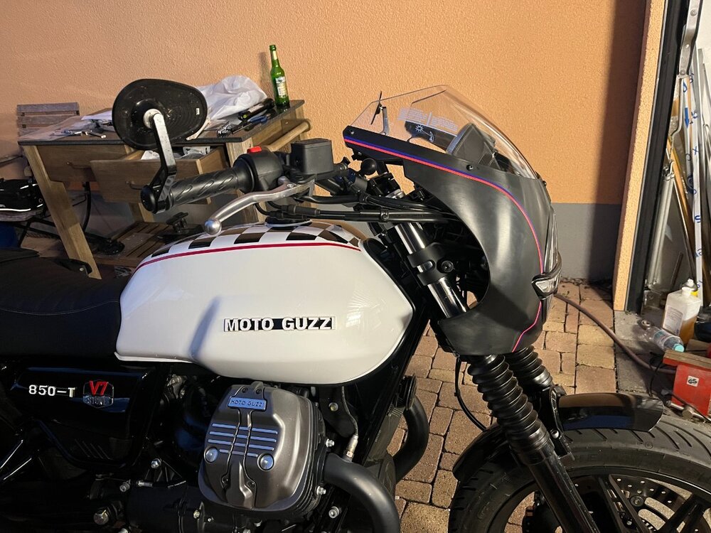

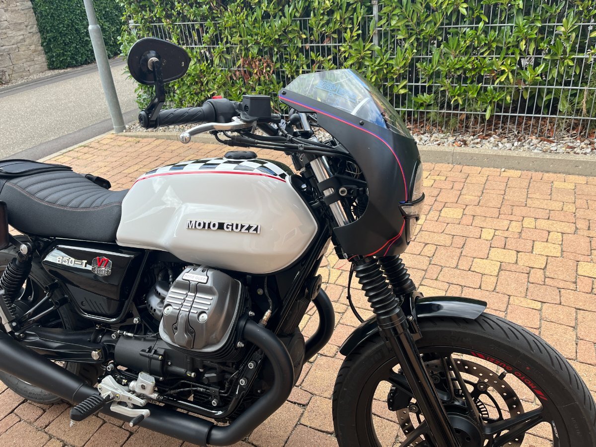

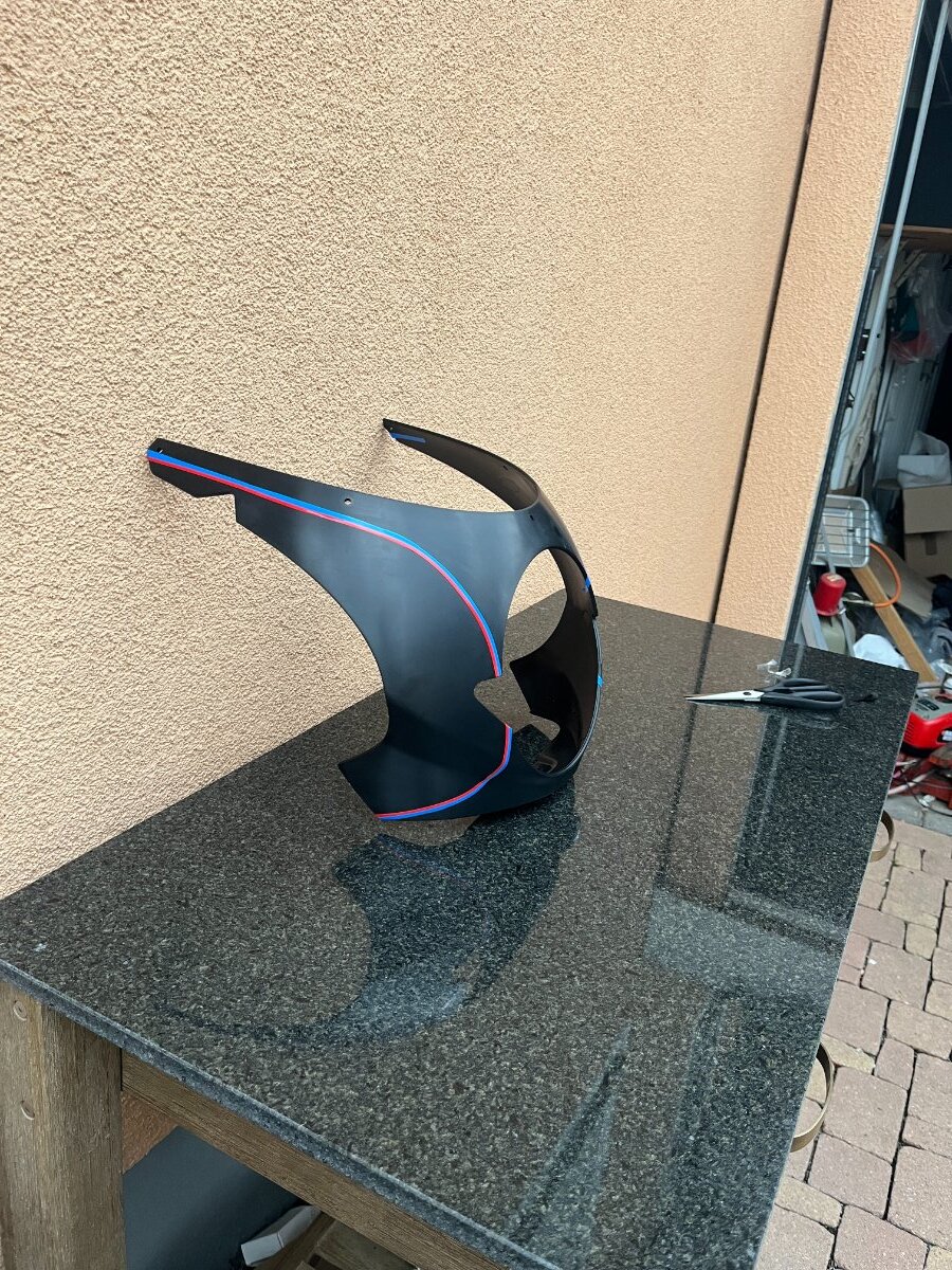

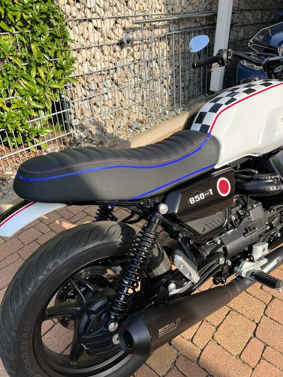

Posted (edited)

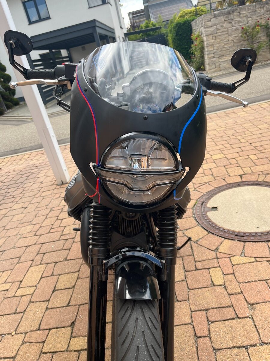

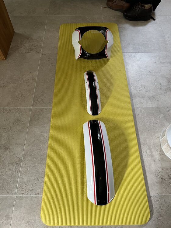

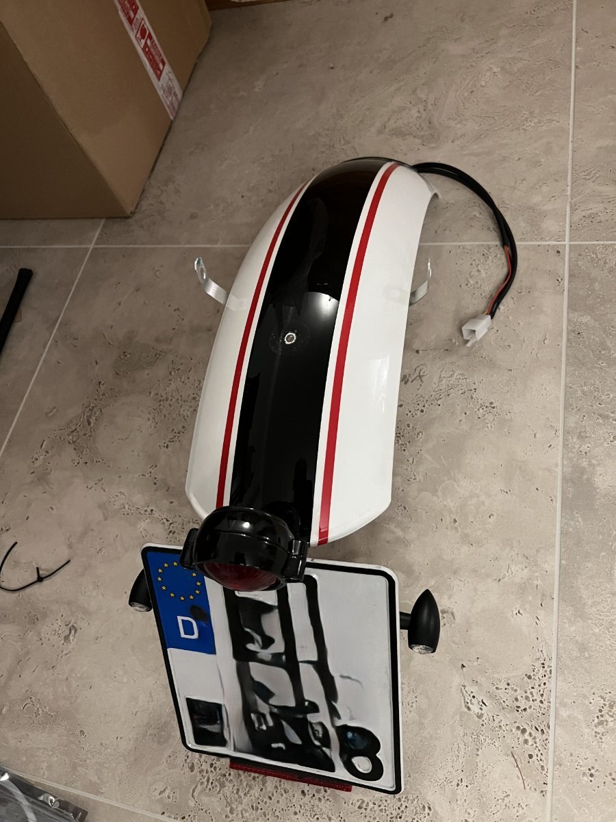

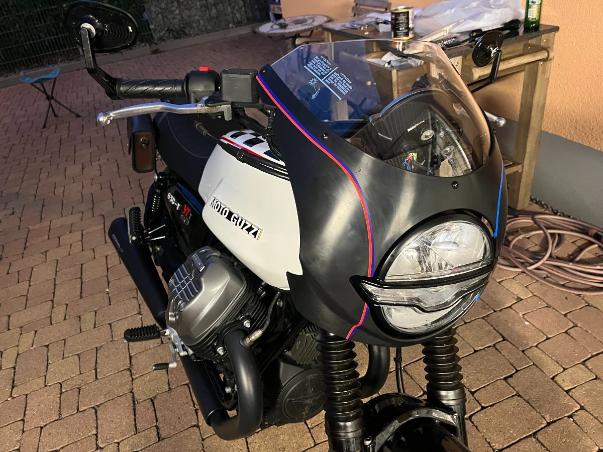

Nachdem ich mich für die Linienführung der Verkleidung entschieden habe musste ich noch entscheiden ob die Schutzbleche einfach schwarz lackiert werden sollen (das ist ne sichere Bank) oder doch in Farbe ... prinzipiell ist dabei "mal eben schnell Entscheiden" nicht meine Kernkompetenz ... ich brauche meist mehr Zeit zum Planen, als zum Umsetzen ...🤔
na hier jedenfalls das vorläufige Ergebnis in Sachen Lackierung
(was auf den Bildern nicht zu sehen ist ... das rot passt nicht - leichter Farbunterschied zum rot am Tank ... da brauchte es also auch noch mal eine Nachbesserungsrunde ... im Ergebnis hat sich das dann aber gelohnt)
Edited by Kapitän Ahab
  • Like 6
  • Thanks 1
Moin,
die letzten beide Schritte gefallen mir sehr gut...
die Rundung des hinteren Schutzbleches und die Lackierung und der Ausschnitt für den Scheinwerfer.
ich bewundere Deine Geduld.
Holger
  • Thanks 1
..sehr schön! Sehr schöne klassische Linie, nur der Scheinwerfer würde mich stören, diesen würde ich gegen einen ohne diesen komischen "Guzzi-Adler" ersetzten.
Aber Geschmäcker sind ja bekanntlich (und Gott sei Dank) unterschiedlich.
Ansonsten mach weiter so und viel Erfolg! 👍
Edited by Guest
vor 2 Stunden schrieb Ironbutt:
ja ... da bin ich auch ambivalent ... das die TEN ein Sondermodell ist wollte ich im Prinzip den Look beibehalten (und vor allem muss alles wieder zu 100& Rückrüstbar sein ... das schränkt ganz schön ein ... sonst hätte ich schon längst viel radikaler umgebaut und auch die Flex schon öfter in der Hand gehabt ... Runder Scheinwerfer wäre zwar problemlos Rückrüstbar ... aber fürs Erst arbeite ich mal dem originalen ... auch wenn ich schon noch Nachentscheidungskonflikte hab ...)
vor 9 Stunden schrieb Aragon:
auch die Toblaroneecke bearbeiten können?
gehe ich recht in der Annahme, dass die den Ausschnitt in der Verkleidung meinst? Falls ja: Hatte ich mir überlegt ... war dann nicht sicher ob ich den mal brauche wenn ich den Lenker verändere (da die Bremsarmaturen schon recht nah sind) ... Habs jetzt erst mal gelassen ... und auch hier bin ich mir im Nachgang nicht sicher ob es anders besser gewesen wäre 🤔 na mal sehen was noch kommt ...

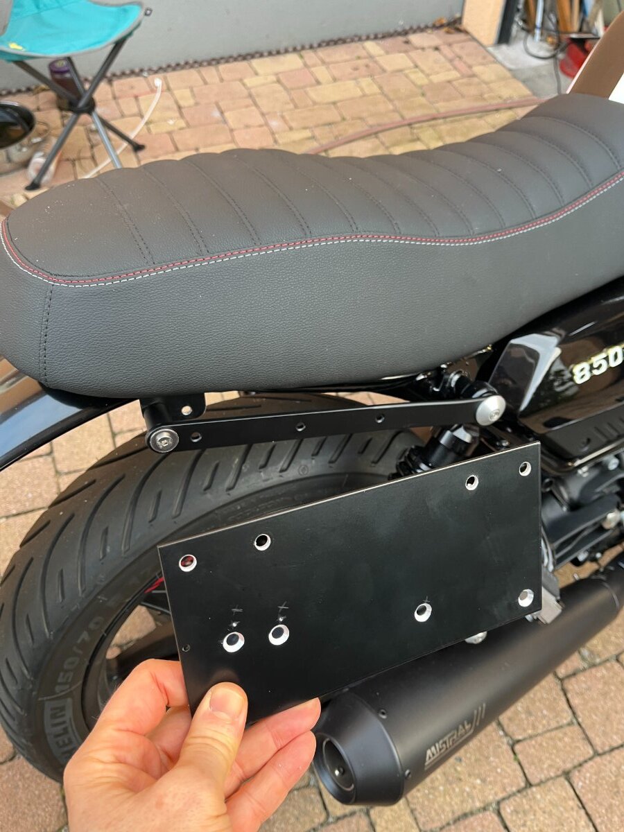

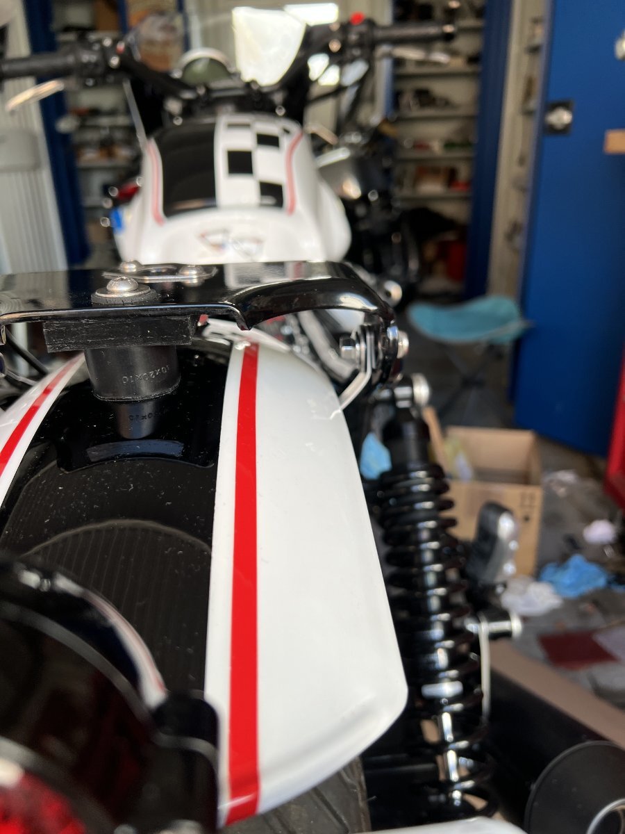

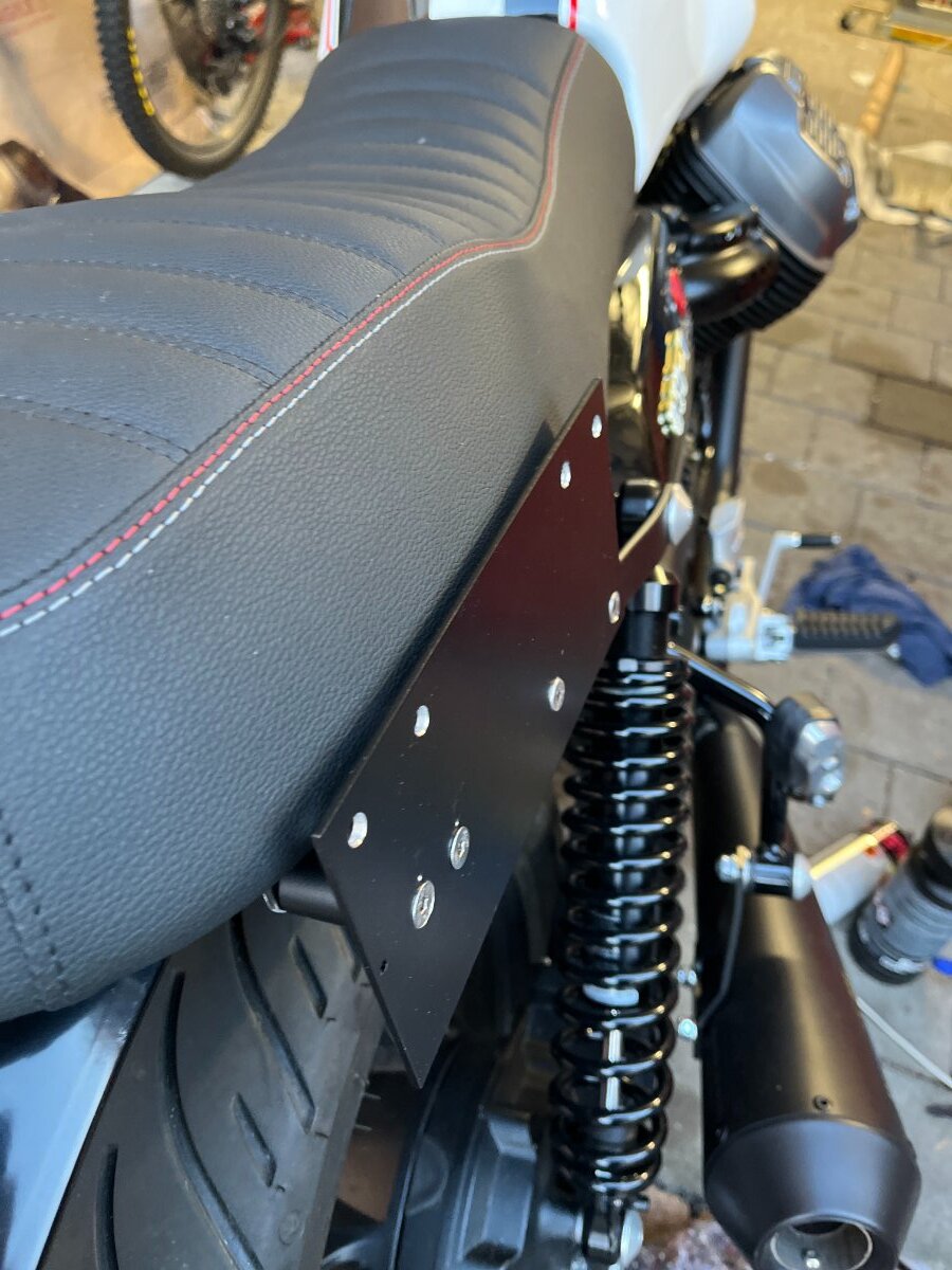

Posted (edited)

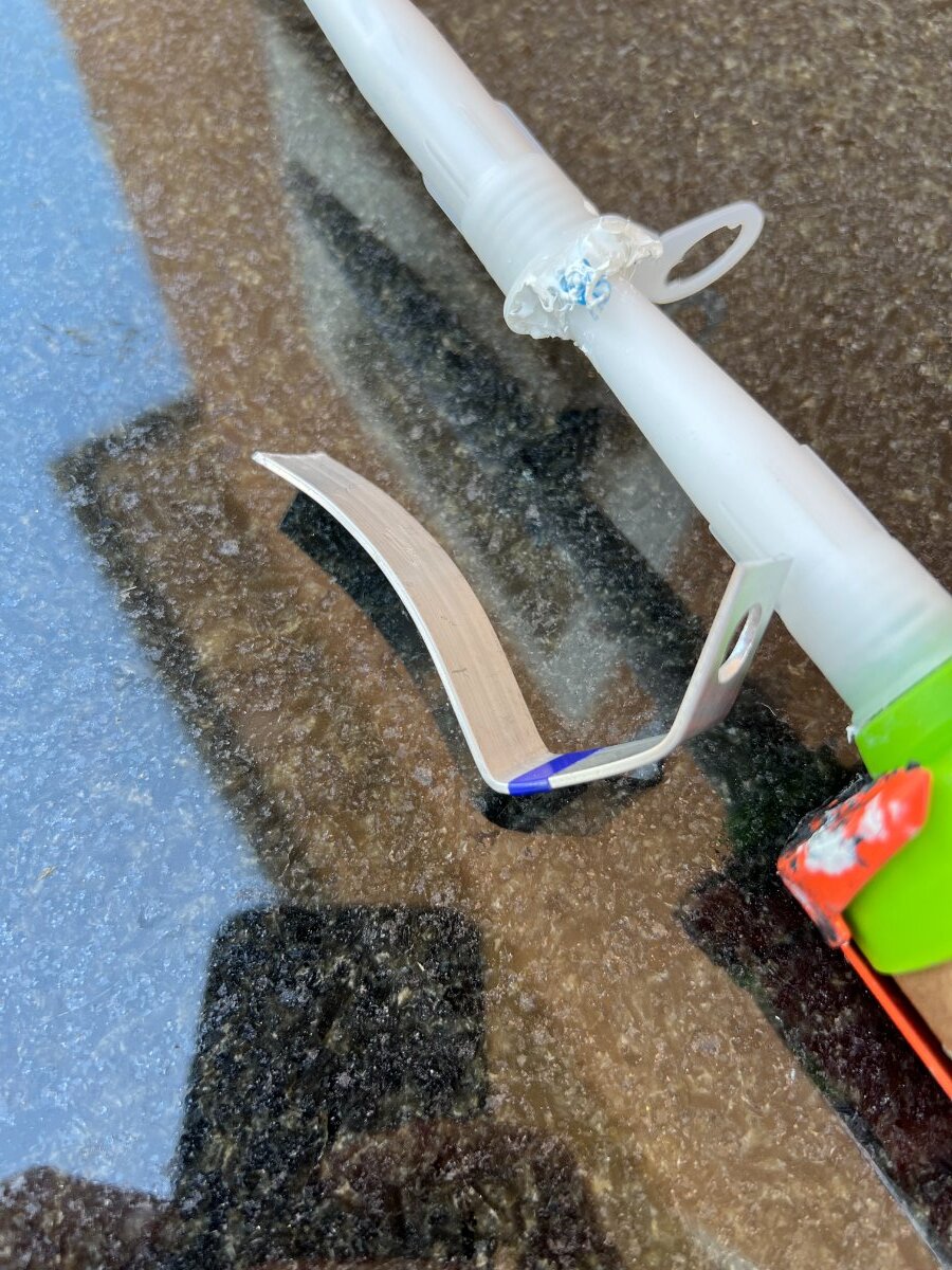

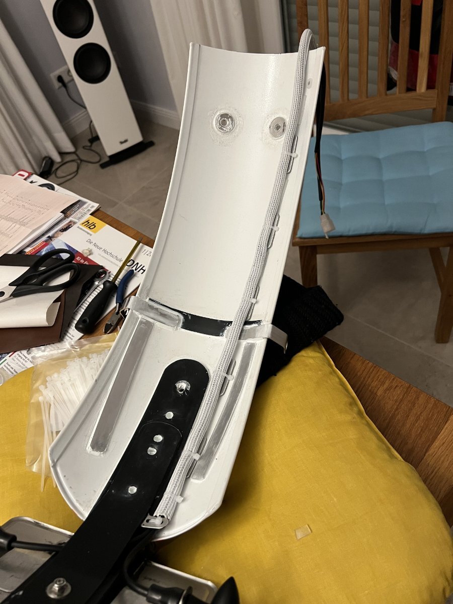

dann wollen wir mal sehen wie das Ganze zusammengebastelt werden kann.
Zunächst noch mal den Nummernschildhalter überarbeiten und dann verkleben ... die Löcher die zu sehen sind dienen nicht der Verschraubung, sondern der Luft- bzw. Feuchtigkeitszufuhr da das Material welches ich zum Kleben verwendet habe über die Luftfeuchtigkeit aushärtet und diese verlässlich nur durch 2 mm Material gelangt - also habe ich in mehreren Phasen immer wieder neuen Kleber hinzugefügt ... das hat ziemlich lange gedauert und meine Frau hatte die Schutzbleche den ganzen Winter über abwechselnd im Wohnzimmer, der Küche und im Bad rumliegen ...)
Als Kleber hatte ich mich für Weicon Flex 310 classic entschieden (in weiß - je nach Farbe unterscheiden sich die Daten)
Das schien mir zum einen auf Grund der Daten der beste Kompromiss
Zugfestigkeit ISO 37 3,3 N/mm²
Zugfestigkeit des reinen Kleb und Dichtstoffes ISO 37 3,3 N/mm²
Bruchdehnung (Zug) DIN 53504/ASTM D412 650 %
Weiterreißwiderstand DIN 53515 / ASTM D 1002 20 kN/m
Härte (Shore A) DIN ISO 7619 42±5
Zugscherfestigkeit gemäß DIN EN 1465
Mittlere Zugscherfestigkeit (DIN EN 1465/ASTM D 1002) 2,1 N/mm²
Volumenänderung DIN 52451 -1 % Thermische Kennwerte Temperaturbeständigkeit -40°C bis +90°C kurzz. bis +130°C
Und es war auch das Ergebniss von Versuchen mit verschiedenen Klebern die ich selber Hemdsärmeln durchgeführt habe.
Festhalten kann man: Verschrauben geht einfacher und schneller - VIEL einfacher und schneller .... aber ich wollte keine Löcher in den schönen Lack bohren 😁
Dennoch weiß ich nicht ob es sinnvoll war ... und ich denke mal Halter und Schutzblech sind nun eine Einheit die sich nicht mehr so leicht trennen lässt (falls überhaupt)

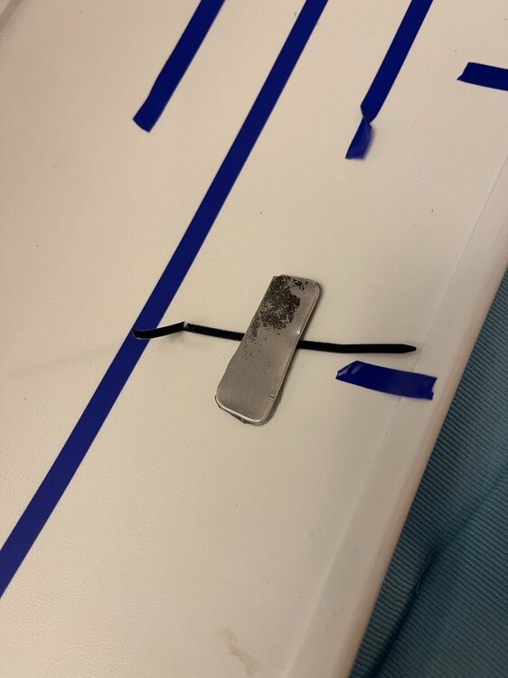

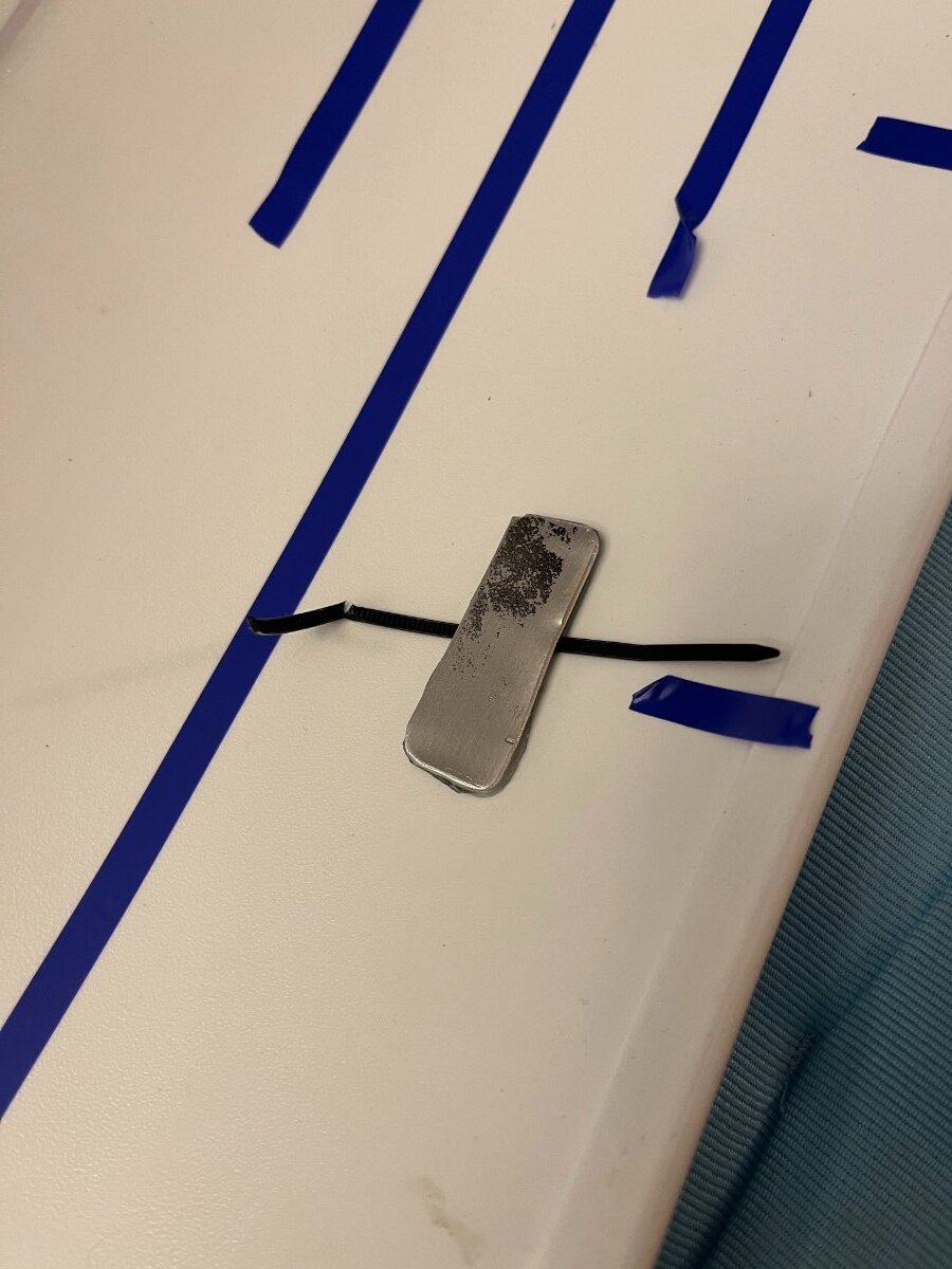

Die Kabelführung (die Länge der Kabel habe ich auch mehrfach verändert, da ich mich 2 mal umentschieden habe bezüglich der Stelle an denen die Kabel von der unter- zur Oberseite des Schutzbleches geführt werden ... ich schreibe das nur auf um zu dokumentieren und mich selber daran zu erinnern, wie viel Zeit selbst in so simple Umbaumaßnahmen investiert werden können)
Zur Befestigung der Kabelführung habe ich 1 mm starke Aluplättchen gefertigt (entsprechend der Rundung des Schutzbleches) und diese mit doppelseitigen Klebeband so befestigt, dass zwischen dem Klebeband ein Kabelbinder durchgeführt werden kann (auf Bild 1 noch meine Prototyp ... die finalen sind schöner 🙂  ... alles was es fertigt zu kaufen gibt führt zu mehr Abstand zwischen Kabeltunnel und Schutzblech)
Dann hab ich noch zwei seitlich Haltelaschen gebastelt die mit dem Rahmen verschraubt werden (damit das Heck stabiler ist als bei den Lösungen die ich bislang gesehen habe - am Schutzblech habe ich die wieder verklebt - auf einer Querverstrebung - von der aus noch 2 diagonale Verstrebungen Richtung Nummernschildbefestigung führen ... sicher ist sicher ... 🙃)
Den Gummipuffer zwischen Rahmen und Schutzblech habe ich 3-Dimensional angepasst - so dass dieser nun mit gleichmäßigen Druck auf den Lack drückt

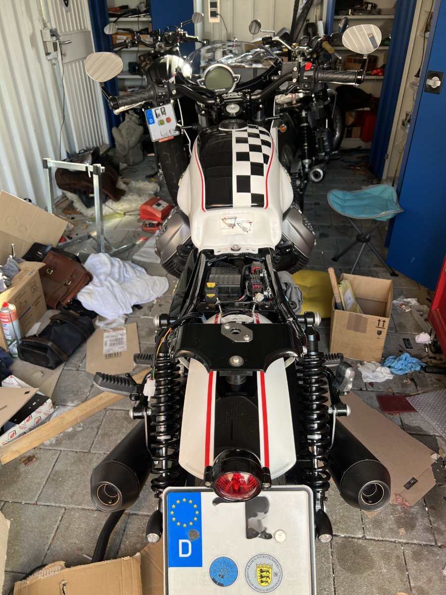

Posted (edited)
Die Montage der Verkleidung ist wirklich simpel ... allerdings hatte ich ja die Blinker ausgetauscht ... und die brauchten nun Verlängerungen ... und dannach fehlten immer noch 5 mm damit die Vorschriften erfüllt sind.
Da ich keine Lust hab mich unterwegs wg. 5mm aus dem Verkehr ziehen zu lassen habe ich also was passendes gefeilt (wozu so ein Schraubstock in Verbindung mit einer Handsäge, Feile und Bohrmaschine doch gut ist :classic_cool: )
Auch mal wieder ein typisches Beispiel dafür, dass im Regelfall selbst simple Kleinigkeiten dann doch mehr Zeit kosten als erwartet ...

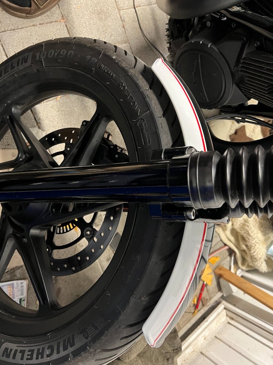

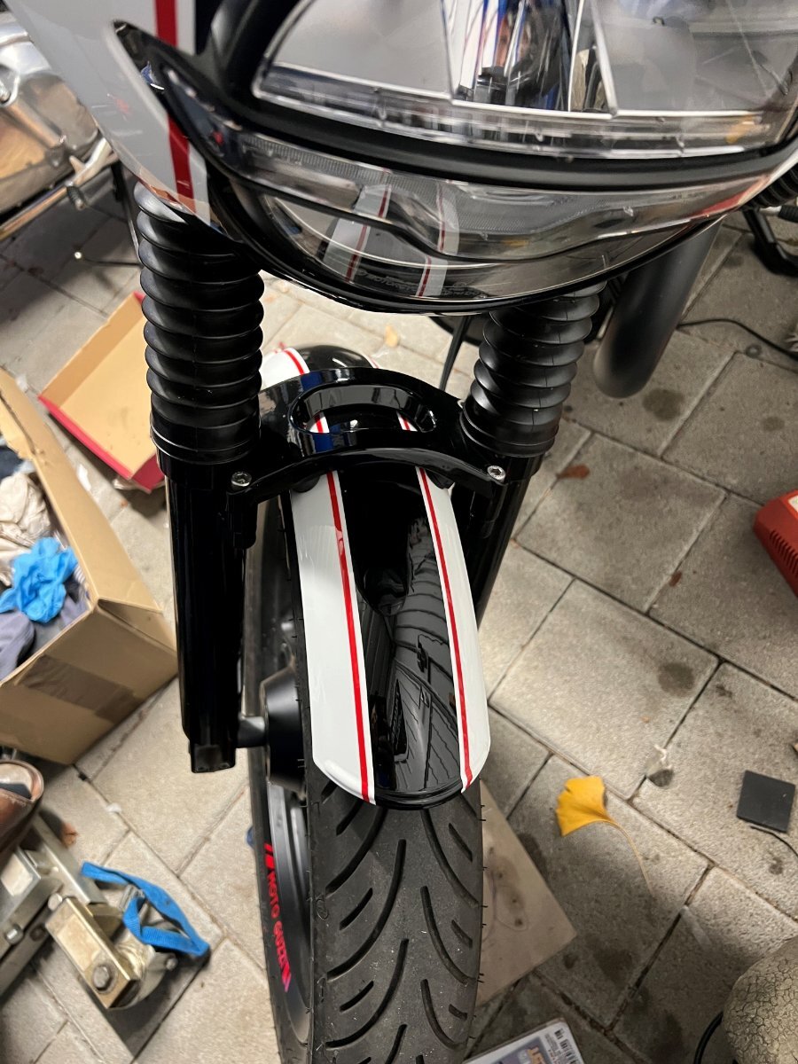

Die Montage des vorderen Schutzbleches am originalen "Gabelstabi" ist auch ein klein wenig fummelig ...
Die Rundungen passen an keiner Stelle auch nur ansatzweise zusammen - weder die Rundungen quer noch längs zum Reifen...
Lässt sich alles machen .... zwischen Schutzblech und Gabelstabi habe ich Gummiabstände "geschnitzt" ... vorne und hinten braucht es unterschiedliche damit der Abstand zur Reifen gleichmäßig wird.
Unter das Schutzblech habe ich mit Klebstoff auf MS-Polymer-Basis Edelstahlunterlegscheiben so verklebt, dass es keine Punktbelastungen am lackierten Alublech gibt.
Offen gesagt hätte ich wohl früher einfach 4 Löcher gebohrt ... und das Ganze mit Gummi-Unterlegscheiben solange ausgeglichen bis es in etwa gepasst hätte ....
Aber auch wenn der Produktionsweg heute aufwendiger ist (und die Kleberei ist schon ein ziemliches Elend) so finde ich das Ergebnis deutlich besser als das was ich früher so zusammengebastelt habe (wobei da trotzdem ein paar Umbauten rausgekommen sind die deutlich umfänglicher waren als jetzt die paar V-7-Modifikationen).
Der Vorteil bei meinen heutigen Lösungen ist, dass die Stabilität und Funktion (meist) auch im Dauerbetrieb gewährleistet und die De-und Re-Montage schnell und einfach möglich ist.

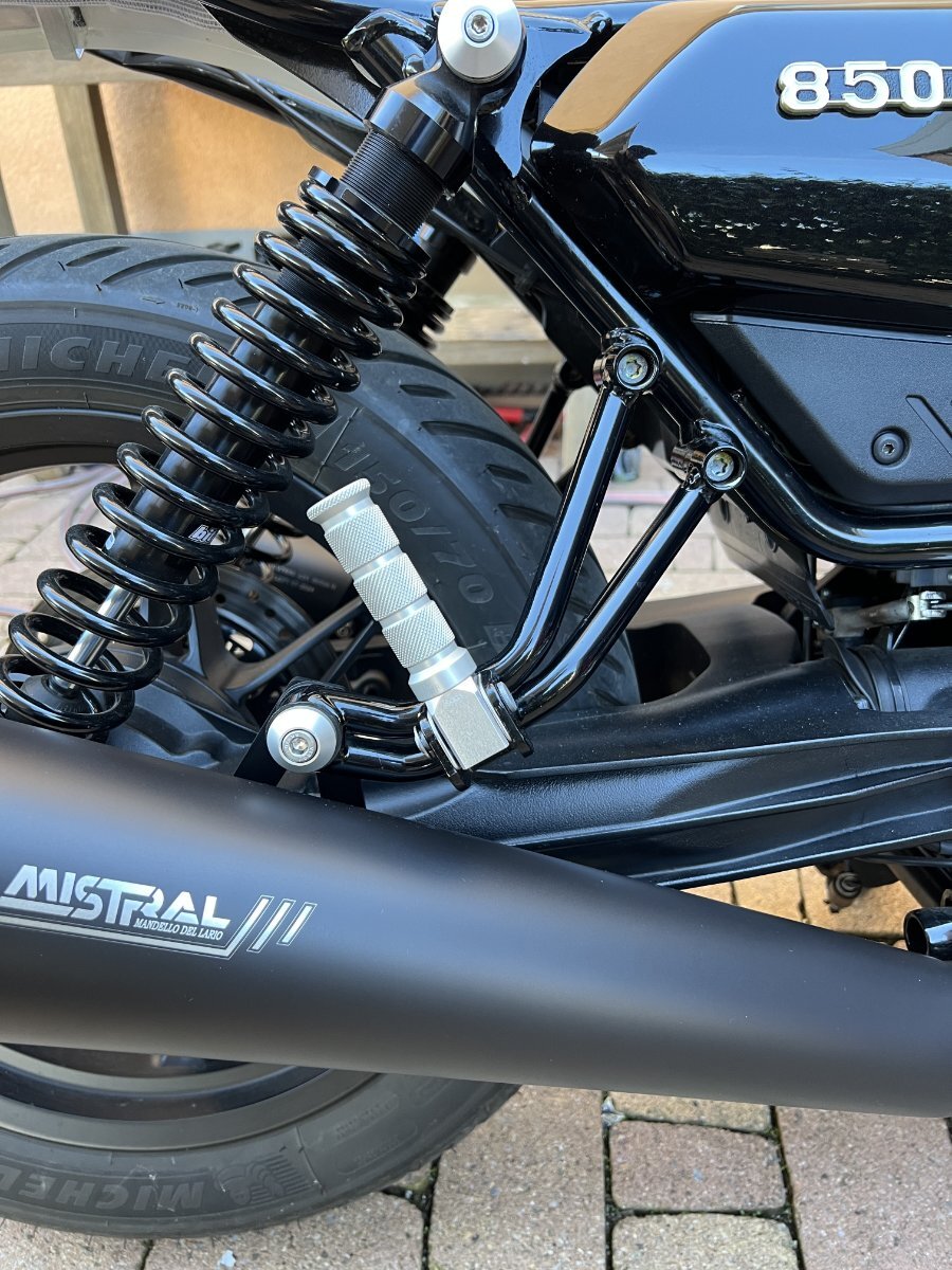

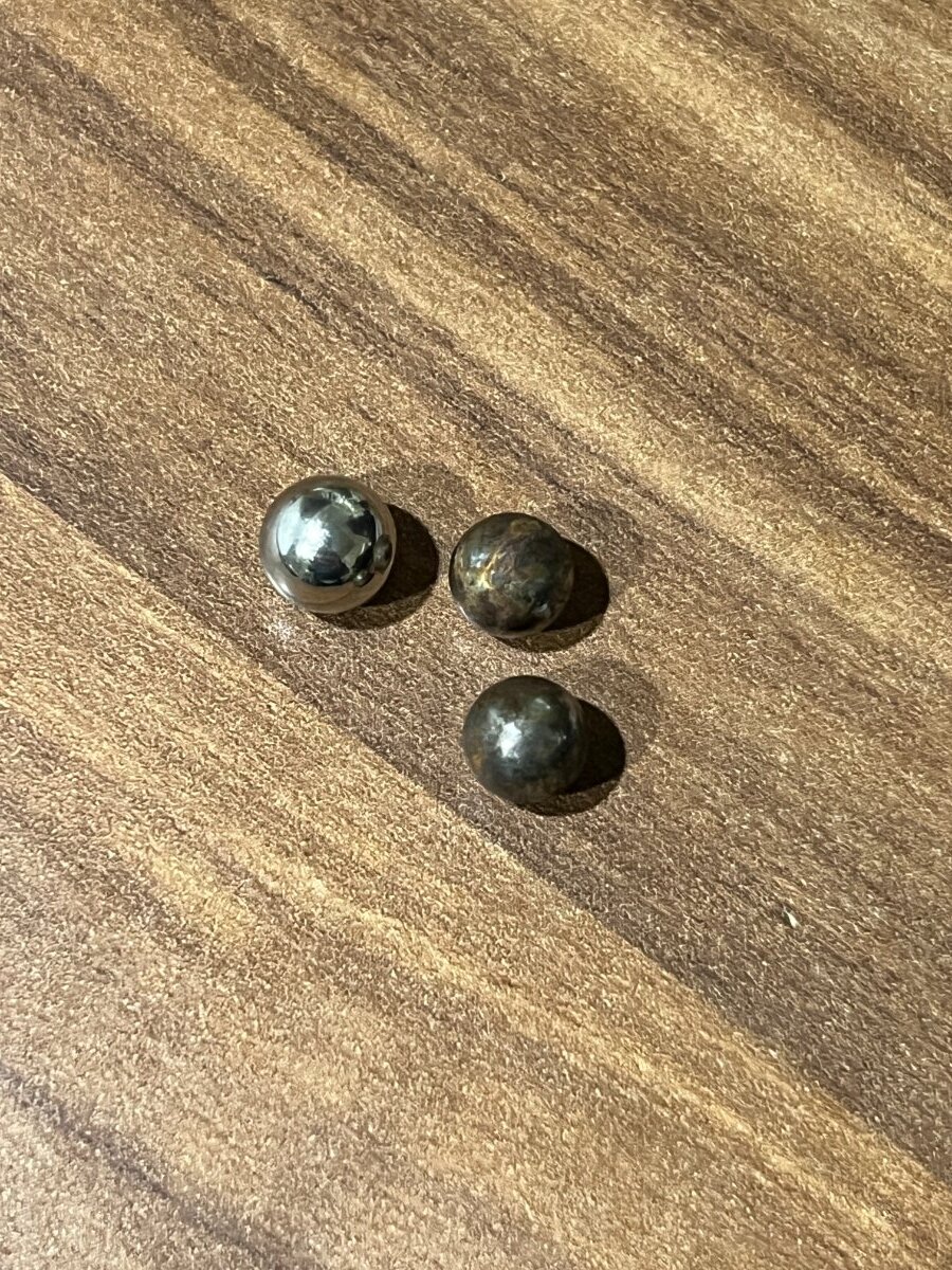

Posted (edited)

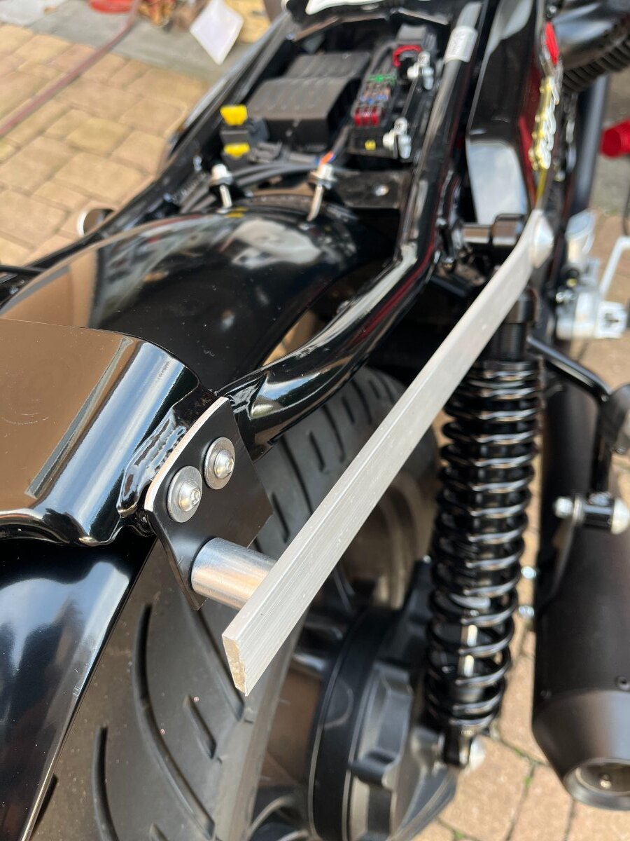

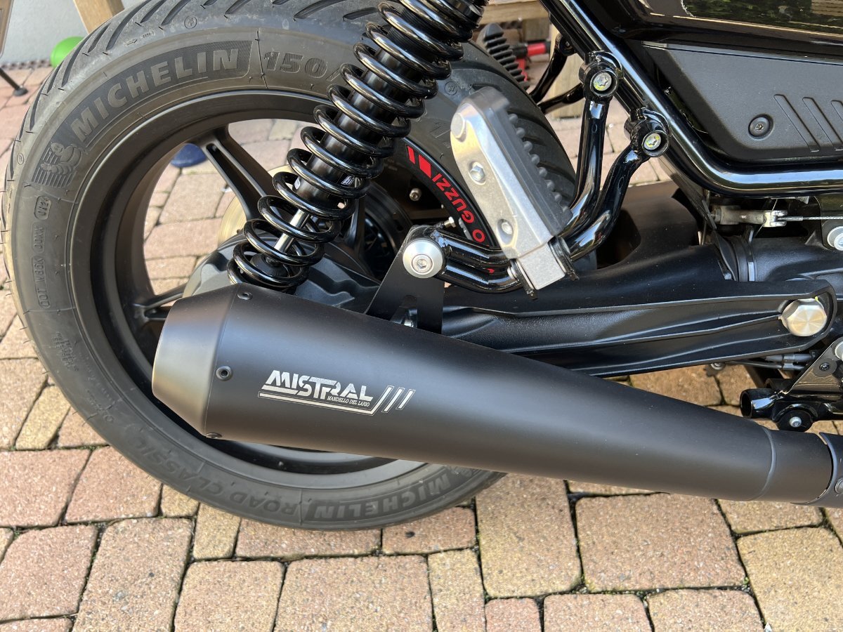

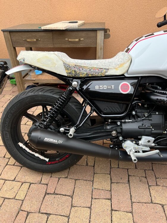

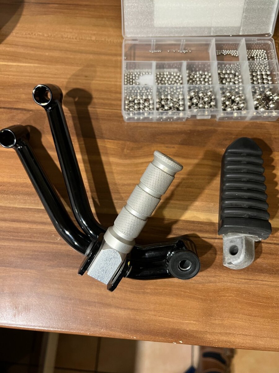

Dann muss noch ein Problem gelöst werden, dass nur V7 Stone TEN und Stone Special mit der serienmäßigen Arrow-Anlage haben.
Die hinteren Fußrastenausleger machen einen Bogen nach oben (damit die Arrow-Anlage passt).
Wenn man dann die Mistral-Anlage montiert bekommt man längere Halter (bzw. muss die dazu kaufen)
Das sieht selten dämlich aus4b.thumb.JPG.8a53cf4340c7a7ca7426766d69fd2d94.JPG
Original wirkt das noch schlimmer als auf dem Bild.

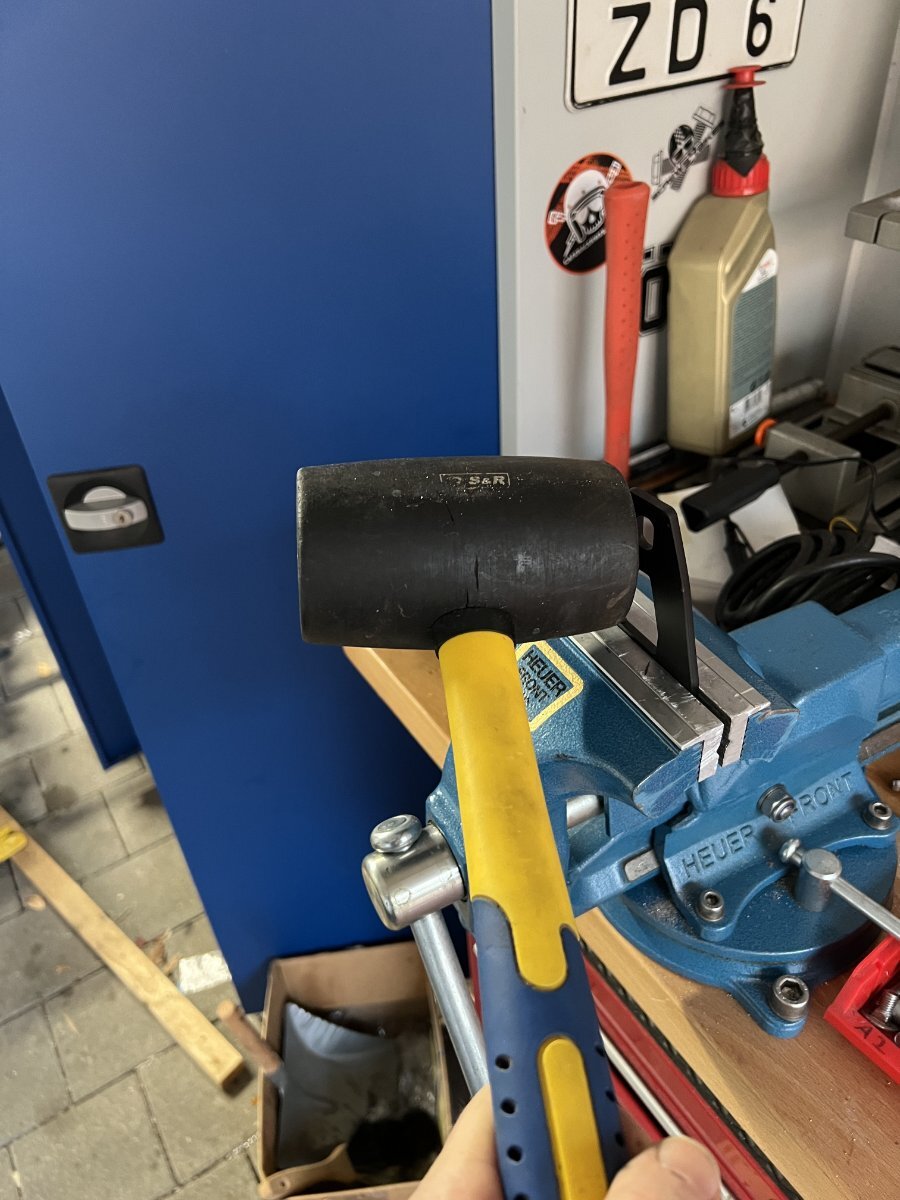

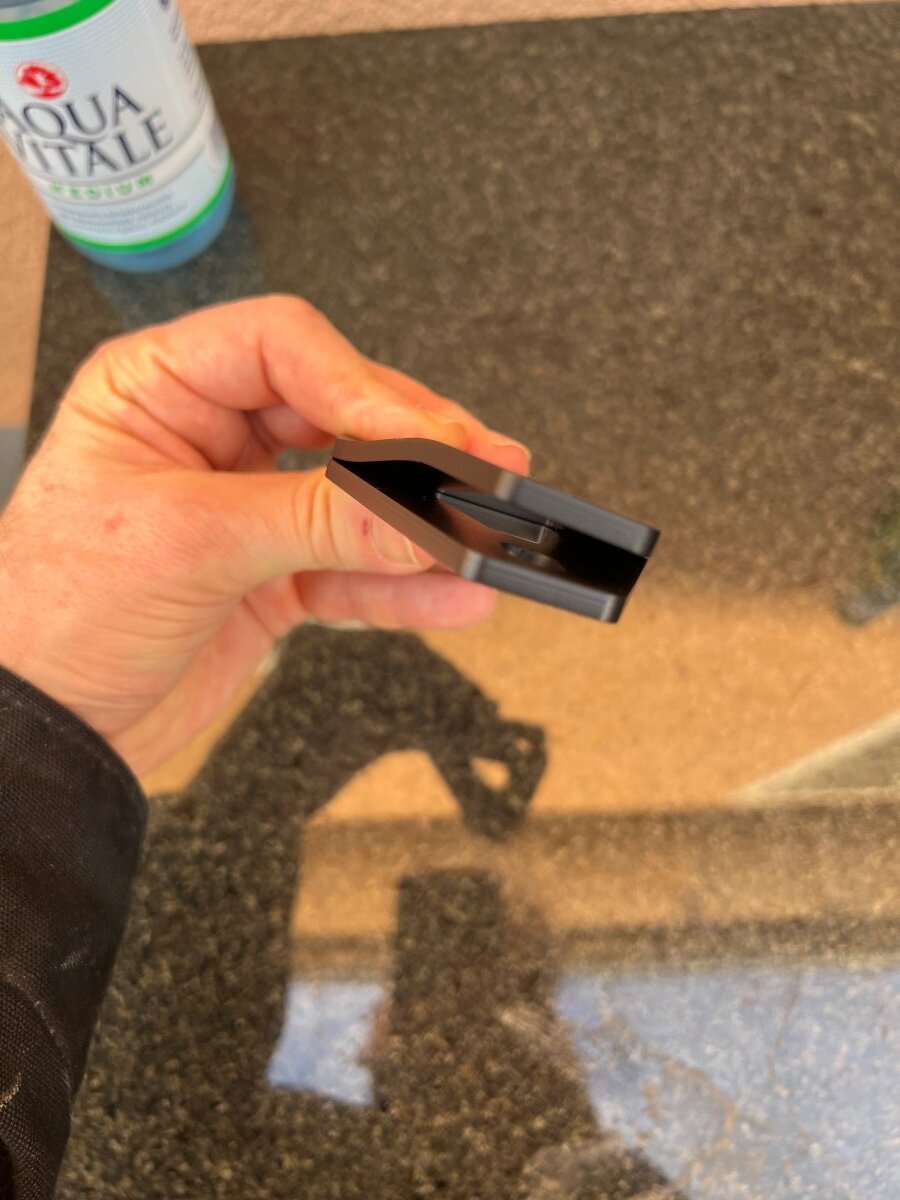

Also habe ich mir ein paar gebrauchte Fußrastenhalter der normalen V7 besorgt und die zusammen mit den kurzen Haltern (und leichteren Alufußrasten mit ABE von MFW im klassischen Tuning-Look der späten 80er und frühen 90er Jahre montiert)
Gefällt mir Welten besser und spart in Summe je Seite 110 Gramm (also weitere 220 Gramm 😁)
Dabei hab ich dann auch direkt die arretier-kugeln (aus rostigem Stahl) gegen neue aus Edelstahl ausgetauscht
4c.thumb.JPG.4399eeeaed5ca0f951c0cc7cec01c1bc.JPG4d.thumb.JPG.d616de892ab73358c96b7af772216474.JPG

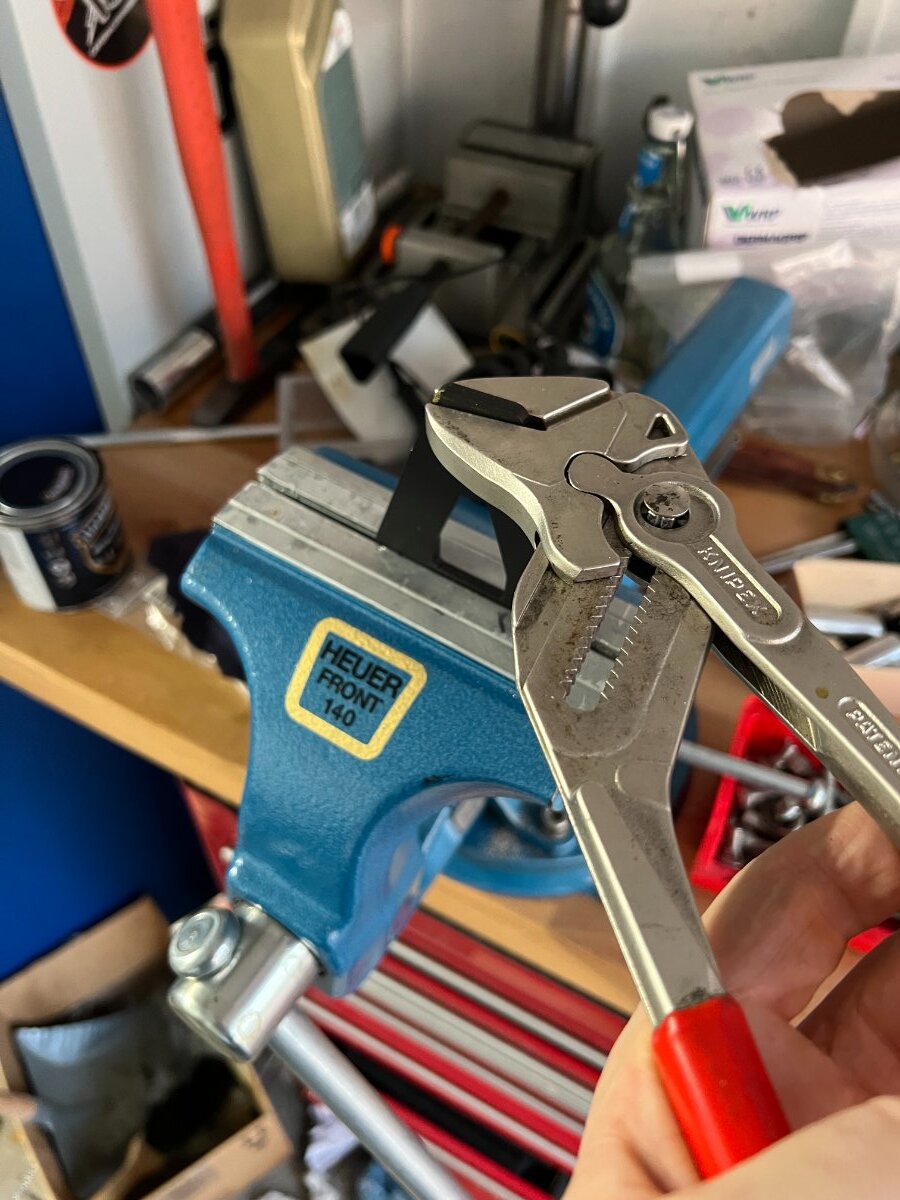

und es gab mal wieder die Gelegenheit zur Anwendung meines Fliesenlegerhammers ... nämlich zur Kaltverformung der kurzen Halter (damit die spannungsfrei montiert werden können müssen die um mehrere Achsen "verdreht" werden - ist bei so kurzem Stahl ein Gewaltakt ... also in mehreren Runden immer wieder ein paar mm gebogen (da ist eine lange stabile Zange mit parallel laufenden Backen und glatten Greifflächen sehr hilfreich), montiert, überprüft und erneut geklopft, gebogen, montiert usw.  und am Ende natürlich auch noch mal neu lackieren.
4e.thumb.JPG.9c3f888efd7c92f455b40fd0b0e5c6e1.JPGIMG_5422.thumb.JPG.3b4adcd550c347a07816e1d98a92e41c.JPGIMG_5421.thumb.JPG.a905fc419c0489ee48741ce1198604bf.JPG
  • Like 2

Passend auch die Fahrerfußrasten getauscht.
Sieht gut aus und funktioniert - allerdings mit merklicher Zunahme der Vibrationen (wenn auch nicht in allen Drehzahlen und Lastzuständen).
Aber wenn ich das Mopped als Tourenfahrzeug nutzen wollte würde ich wahrscheinlich über eine alternative Lösung nachdenken.
Na mal abwarten wie es im Sommer so ist 😎
